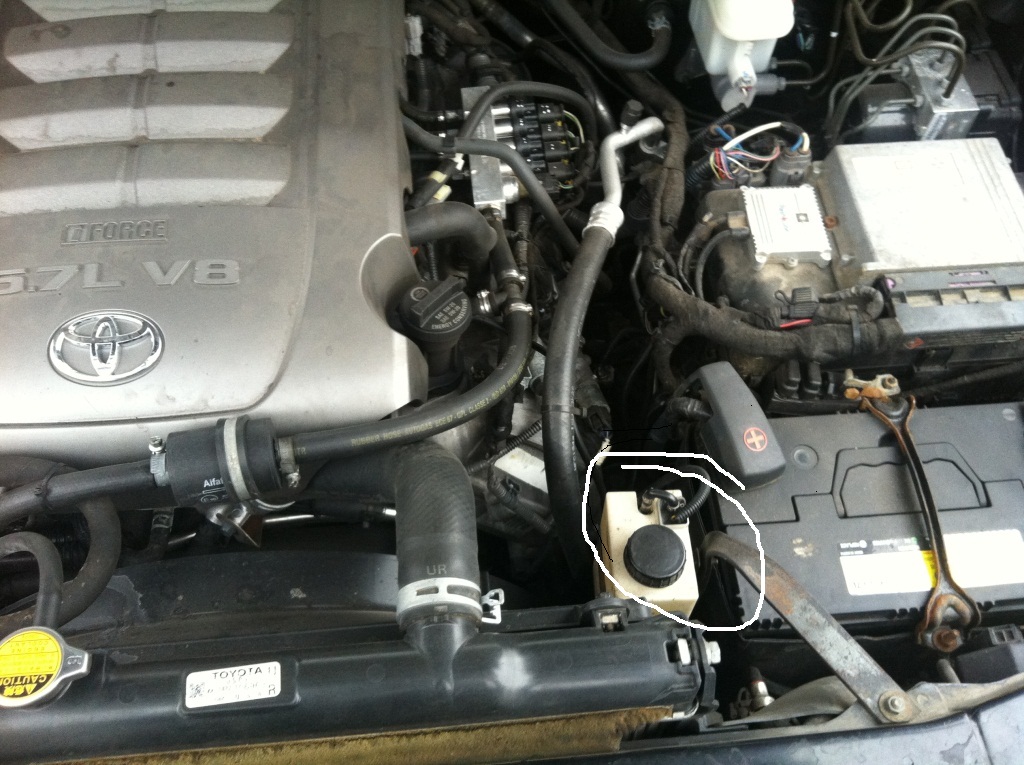

О! любрикатор! будем знать, хоть как называется ! Завтра гляну, отпишу.. фотку дам..Ёмкость где-то на 1 литр, расход масла (очень примерно) где-то на 4000-миль. А почему два редуктора, и любрикатор- просто авторитетно сказали- НАДО! А так- кто их поймёт, что надо...Заезжал как-то к официалам- глаза по пять копеек,- зачем говорит всего по два ??? А те кто ставил, говорит полюбому два- это правильно, мотор большой, ибо набор расчитан на 4, ну максимум на 6 цилиндров, а у нас 8. Проехал на газе 45т миль, всё норм.

В народе капельницей называют,а так вроде ,как любрикатор официально :D Его ставили сразу с ГБО или потом?

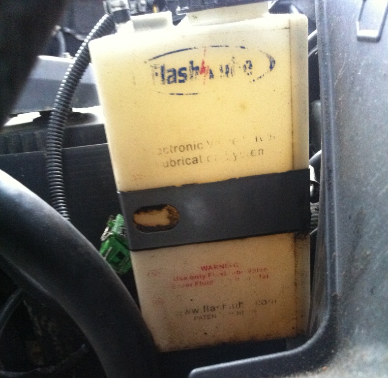

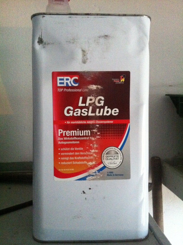

Конечно мерил! 110- 15л, 140 - 18.5. Думаю, так, как у всех. А любрикатор такой стоит---- и масло вот такое подливаю.--- на любрикаторе надпись что то стёрлась, что за фирма- не знаю! Видно, что начинается со слова Flash, может это наш Админ там поучаствовал??? :D

ну и масло это недешёвое -кажется 550гр отдавал за канистру 5л
