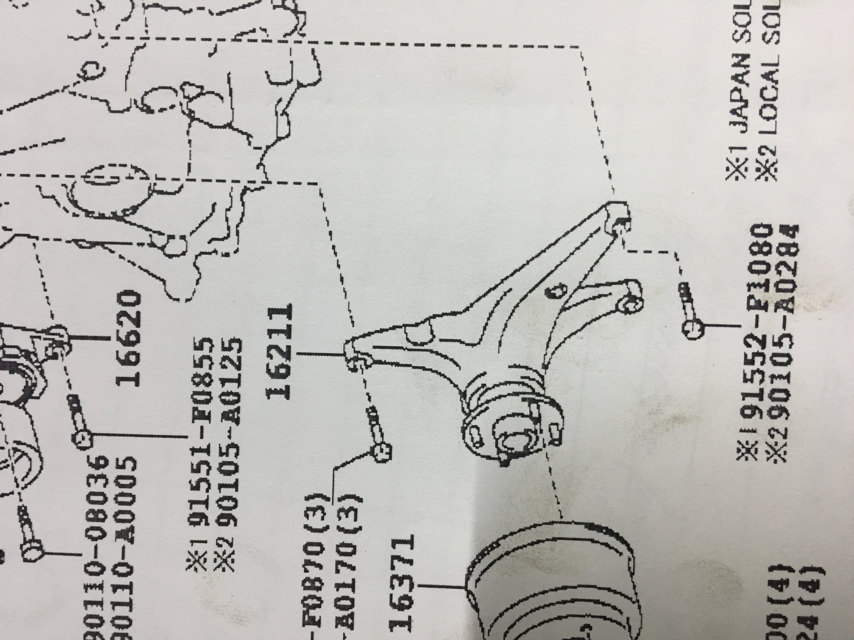

Всем привет! не было времени особо писать , отчет !!! рейку заменил перед Новым годом, все гуд , так же поменял все сайлентблоки , были целые !!! но развал сделать не мог! где то в теме уже писал, цапфу левую тоже вырезали, датчик абс спасли! хотя пришлось аккуратно вырезать, закипел так что мама не горюй! Потом меняли после НГ ролики и ремень! при замене вылез паук который давал основной шум, думали что ролики и натяжитель! видео шума приложу! это та фигня что к ней крепится вискомуфта ! сняли она просто посыпалась внутри , трясешь а там все болтается! хорошо что перед Буковелью, а не в пути! все вроде двигалось ток к развалу ! но мастер решил ище пройтись по всему! ТО проходил толи 7- 8 т перед этим все как всегда по полной программе промазывали как всегда! НО вылезло то чего не ожидал ни мастера ни я! разбилась крестовина переднего кардана спереди! хотя промазывалась всегда! фото нет ! не помню фоткал или нет но не нашол! вердикт был такой! либо отключай передний привод пока не поменяешь, либо поменяешь кардан передний! Друзья помогли нашли крестовину в Киеве ! была одна в наличии, привезли поменяли , все норм, полет нормальный! это самое БОЛЬШОЕ ТО у меня
причина выхода со строя крестовины, засорился смазочный канал один ! потому 3 чашечки в норм состоянии были а одна просто стерлась! следите за этой фигней! крестовина стоит фигню! кардан дорогооооо! я стука не слышал но мог вернутся без переднего кардана, но это и заднего касается!Все всем удачи фото видео выложу!может не по порядку ну как получится!

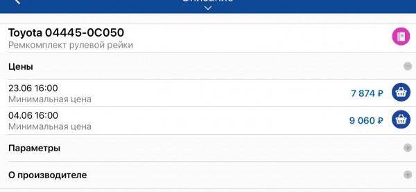

рулевая рейка
Его нет ) но есть такое
https://reika.pro/komplektujushhie-dlja ... 07-01-2017
Если сайленты рулевой то сайлентблоки типа от тундры подходят и то фебест
рулевая рейка
Абсолютно глупая и неверная информация.kostiksimb писал(а): ↑15 май 2020 21:21Его нет ) но есть такое
Если сайленты рулевой то сайлентблоки типа от тундры подходят и то фебест![]()
Они есть, но они разные, есть с пыльниками, а есть только сальники резинки и колечки.
Ремкомплект рулевой рейки Toyota Sequoia 2008-2016
Вот еще
А вот еще в Exist, правда что в него в ходит я не знаю, нужно консультироваться. Отправлено спустя 17 минут 42 секунды:

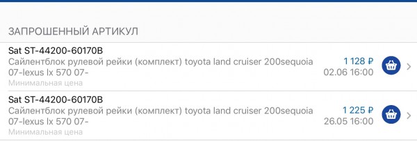

А вот сайлетблоки для нашей машины которых по утверждению Константина нет.
Сайлентблоки рулевой рейки
И это подтверждает Exist(я бы на всякий случай у них проверил на сходимость так как бывают косяки). Судя по утверждению Exist сайлентблоки рулевой рейки одинаковые на ТЛК200, Секвойя и Лексус 570.
