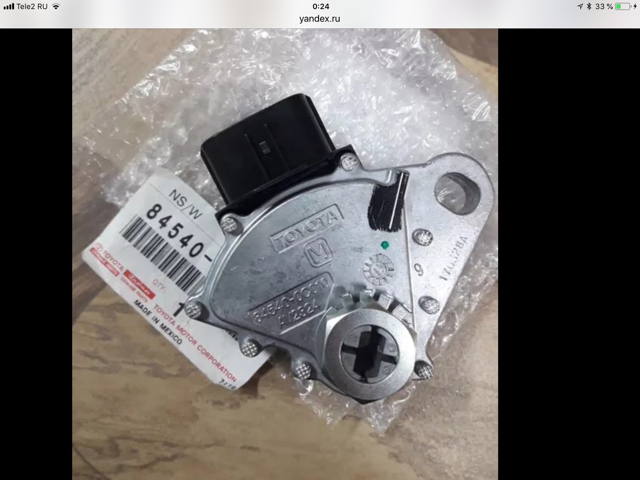

А вот может кто сталкивался, машина 2008 года сама перешла с переднего на задний и не хочет переключаться на передний, что это может быть?
4HI - 4LO
Сообщение wallboss » 28 авг 2020 21:46
Den писал(а):
28 авг 2020 13:59
Коллеги, приветствую,
Скорее всего указатель положения селектора коробки передач. Справа на коробке такая шоколадка.
Отправлено спустя 1 минуту 7 секунд:
Вот так выглядит
Отправлено спустя 2 минуты 42 секунды:
Вот парт номер 84540-0C010
