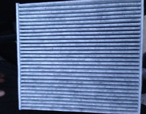

Вчера поставил , первый не оригинальный фильтр салона ( хотя я сторонник только оригинала ) . Подкупила цена 6 $ и он угольный , подошел идеально . Качество салонного фильтра не на что не повлияет , машину не испортит :D

Оригинальный угольный 35-50 $ стоит , вот я и повелся на дешевизну . Все время ставил обычные фильтра , запахи в машине присутствовали . С этим фильтром все намного лучше , посторонних запахов не ощущается .

Поставил угольный фильтр от Mahle. Для справки. Вентилятор у нас снизу, поэтому думал что фильтр надо ставить стрелкой вверх (казалось что туда вентилятор дует). Сегодня провел натурный эксперимент с куском бумаги. Воздух вентилятор тянет на себя, вниз! Т.ч. ставим фильтр стрелкой вниз (хотя не думаю что разница будет существенной).
