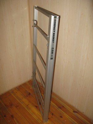

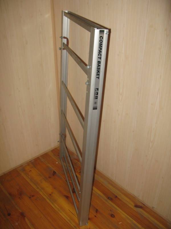

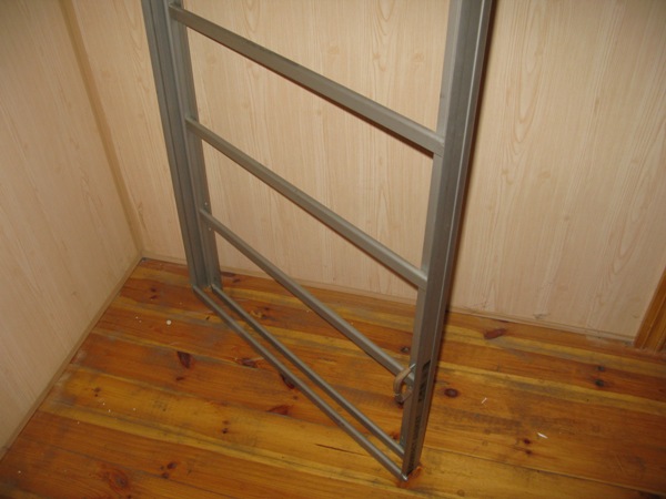

суббота, во сколько обошелся каркас на фаркоп (без сумки, ремней)?
Я сегодня в своих "схронах" нашел алюминиевый багажник (на фото) и решил его доработать и получить аналог твоего. Что получится и во что обойдется по результату покажу и расскажу. Если есть замечания к своему, скажи, постараюсь учесть.

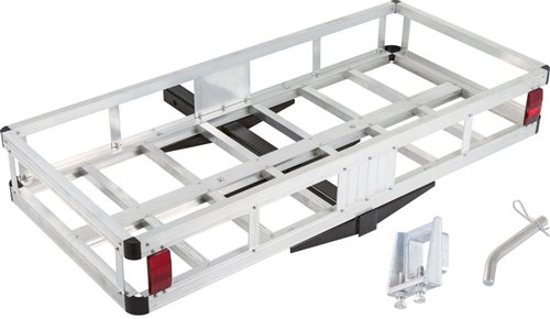

В продолжение
дело там не в каркасе увы
когда Руслан заказал этот прицеп и он пришел по почте
то попросил вытащить основную деталь ту которая вставляется в фаркоп и сделать фото
так вот это и явяется основной и несущей деталью
я вытащил ее вставил и сделал фото отослал все понравилось
так что сама по себе алюминивая конструкция это всего лишь оправа и все
в этом прицепном багажнике ОСНОВА та фигня которая вставляется а она сделана серьезно и с хорошего метала

Каркас в фаркоп я имел ввиду всю металлическую часть (как внизу на фото). Чертежи готовы. С понедельника запущу в изготовление.
