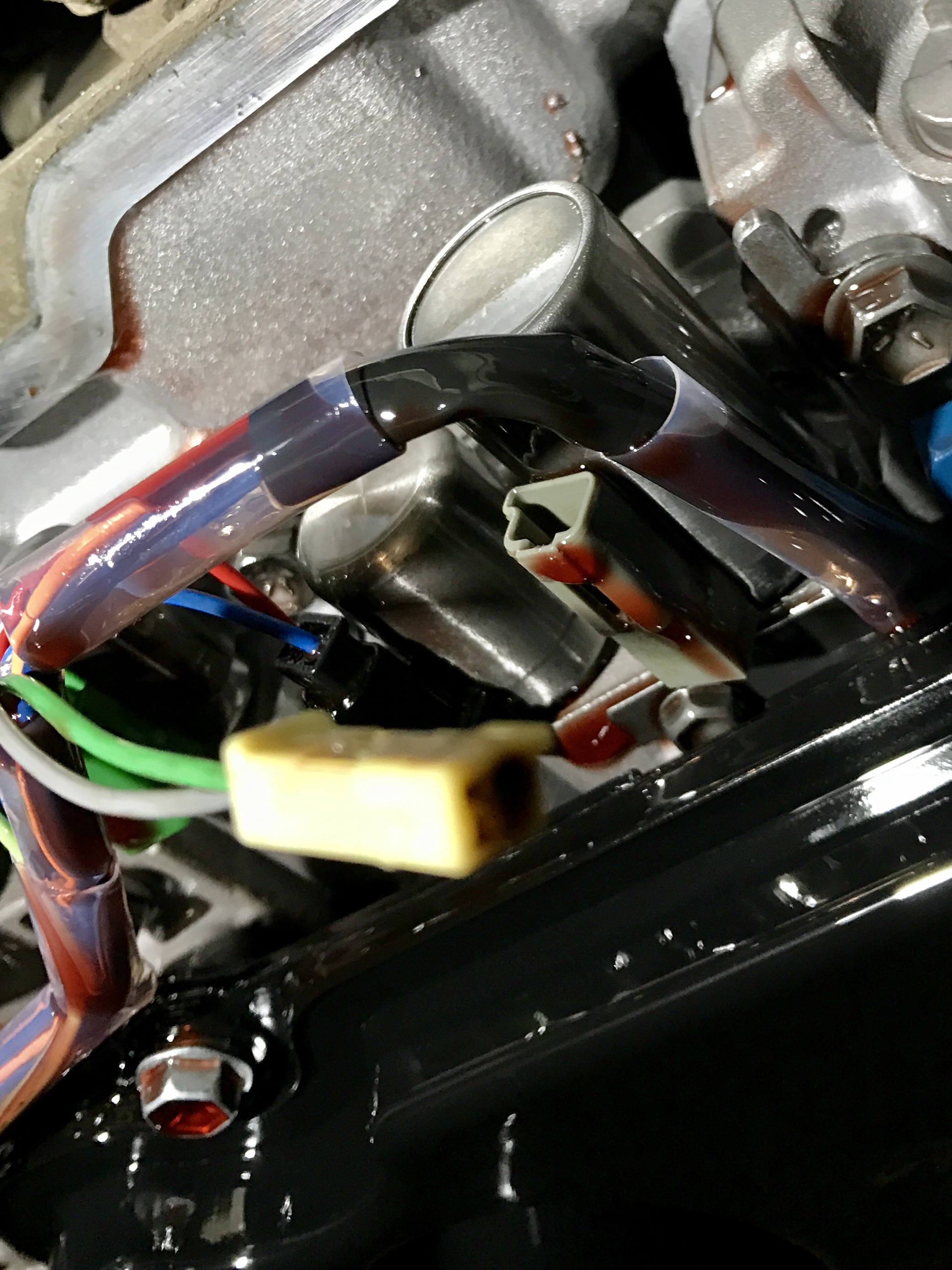

А я тем временем третий год мучаюсь с коробкой

Re: А я тем временем третий год мучаюсь с коробкой
Если прогреть 5-10 минут то проблем нет. Если прогазовать на месте хорошо тоже проблем нет.
Сегодня почистил все разъемы от коробки, посмотрим на результат.
P.S.Официалы ничем помочь не смогли.
Итак еще один сервис развел руками. Двигаюсь сам. Почистил разьемы- не помогло. Замерял сопротивление на разъеме мозгов от соленойда. Должно быть 5-6 ом а у меня 25.
Сегодня сниму нижний разьем с ямы проверю проводку. Если проводка ок тогда менять соленойд давления.
Похоже блок саленоидов потек, если правильно понял по не очень удачному фото.
