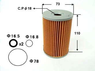

как предположение , что предпоследняя замена масла был установлен неправильный фильтр например 04152-31011 , который очень близок к нашим размерам но имеет внутреннюю трубку , а при последней замене , естественно фильтр ушел в сборе с трубкой в мусорник , а баран механик прощелкал эту ситуацию .
