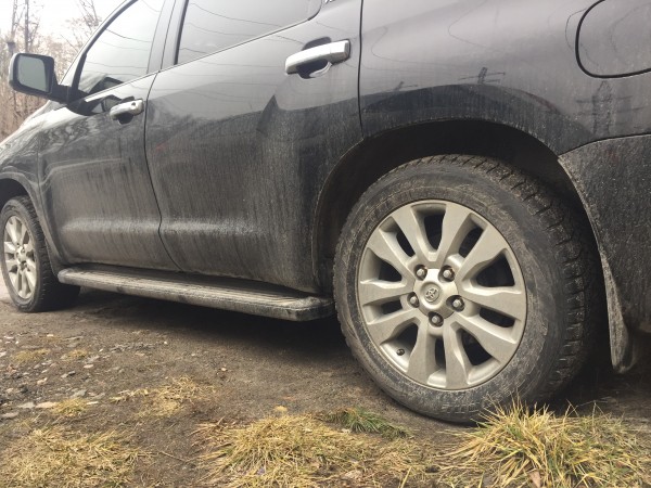

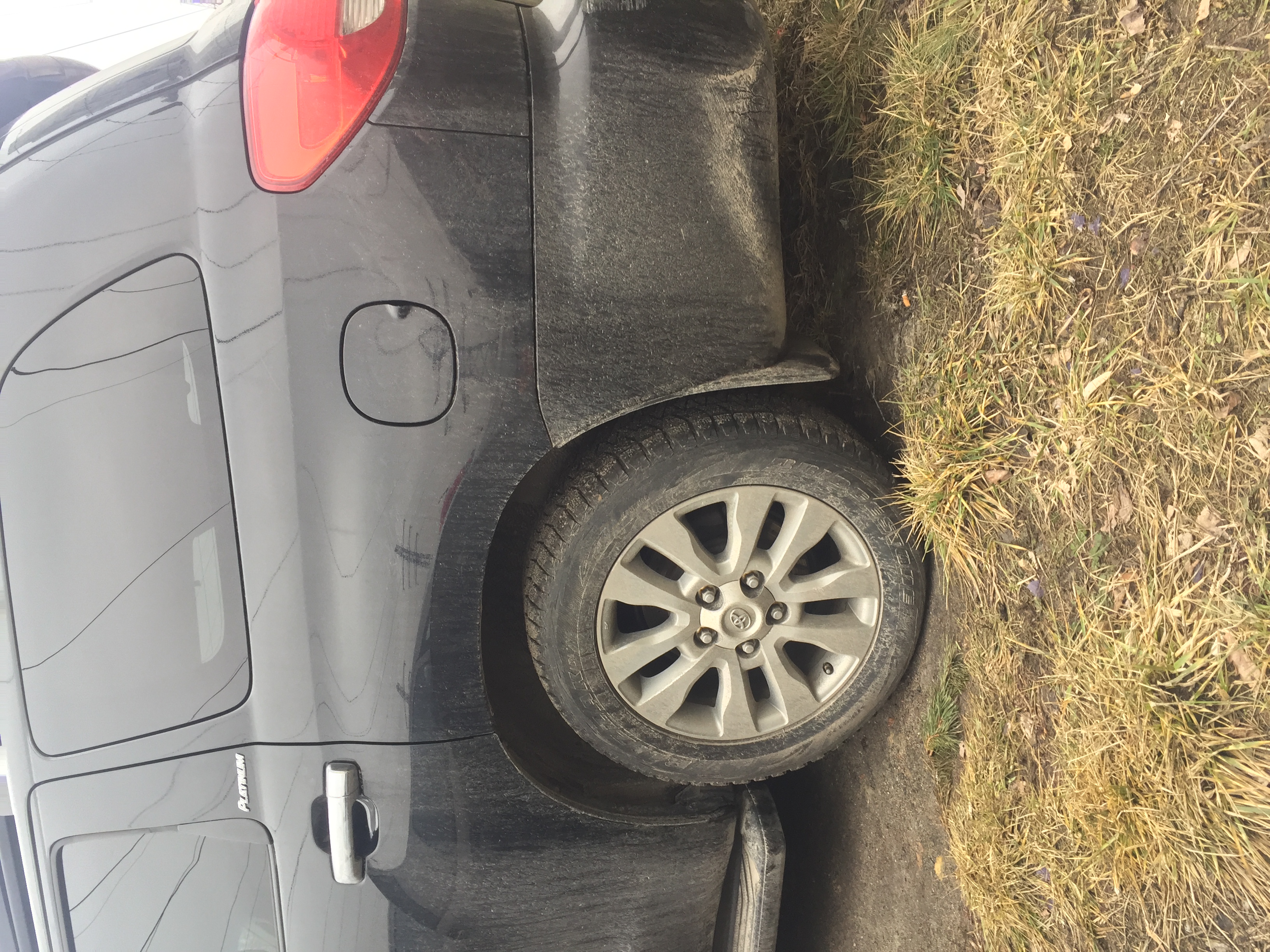

Да уж, Валер, грузишь авто ты по полной!
Re: SOS!!! Упала пневма!!!
Сообщение wallboss » 08 апр 2018 20:48
Yetti писал(а):Да уж, Валер, грузишь авто ты по полной!
Спасибо коллега :hi:
Что и требовалось доказать.
Пневма абсолютно не нужное, слабое звено.
