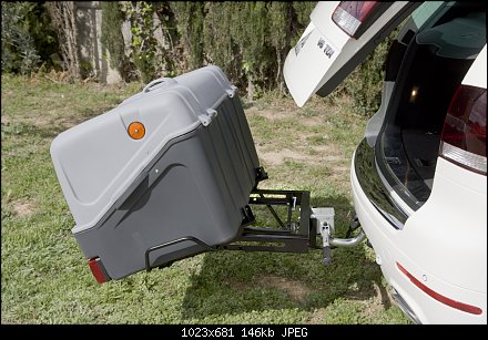

"Aксессуар Towbox на ТСУ (фаркоп). TOWBOX многофункциональный багажник является средством, созданным для транспортировки багажа, крепящийся на шар фаркопа. Безупречный внешний вид и функциональность.Не влияет на ограничение скорости автомобиля."

в принципе интересная штука и многофункциональная
сама идея крепления на форкоп не нова ее использовали давно
но вот разработать новую сеть того что крепится это да их много видом таких TOW- переводиться в приницпе как тащить BOX - коробка
коробка которую такскают
смотрите сами вот здесь к примеру
http://www.enganchesaragon.com/esp/towc ... jes/towbox
вот только если в дороге большая семья то да

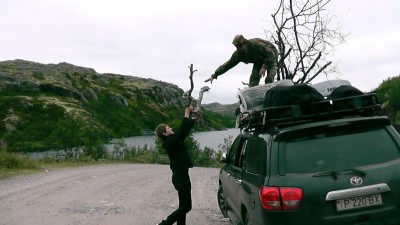

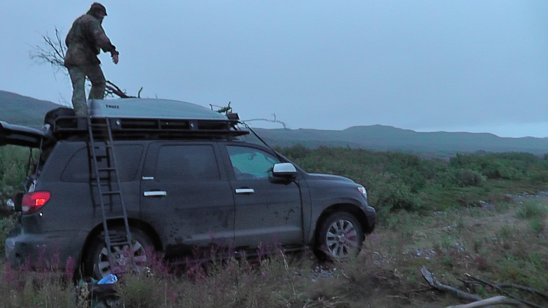

Я себе вот такую штуку смастерил. При необходимости в него и ТУЛя пристегивается. Очень доволен.Удобно и надежно. (проверено "Рыбачьим п.о-вом) ;)(задняя поперечина съемная для удобства загрузки лод.мотора. он тяжеловат)

Каким весом свою конструкции испытывали?глобус писал(а):Я себе вот такую штуку смастерил. При необходимости в него и ТУЛя пристегивается. Очень доволен.Удобно и надежно. (проверено "Рыбачьим п.о-вом) ;)(задняя поперечина съемная для удобства загрузки лод.мотора. он тяжеловат)

Каким весом свою конструкции испытывали?[/quote]
мах 12 листов гипсокартона (неоднократно,когда делал ремонт) это 325 кг. Сам он весит где-то 20 с хвостом. Ехать с таким весом сложно, а путешествовать опасно. А вот с загрузкой около 150 кг(то что на фото:лодка пвх, лод.мотор, вторая запаска, туля со спальниками и т.д) достаточно комфортно и удобно,что и показала наша поездка(за 2 недели Москва-Рыбачий-Москва=5100км)ср. скорость 110.расход правда при этом 18 с хвостиком.
Re: Есть идея поставить багажник сверху
мах 12 листов гипсокартона (неоднократно,когда делал ремонт) это 325 кг. Сам он весит где-то 20 с хвостом. Ехать с таким весом сложно, а путешествовать опасно. А вот с загрузкой около 150 кг(то что на фото:лодка пвх, лод.мотор, вторая запаска, туля со спальниками и т.д) достаточно комфортно и удобно,что и показала наша поездка(за 2 недели Москва-Рыбачий-Москва=5100км)ср. скорость 110.расход правда при этом 18 с хвостиком.[/quote]глобус писал(а):Каким весом свою конструкции испытывали?
Под багажник делали усиление или как есть?
