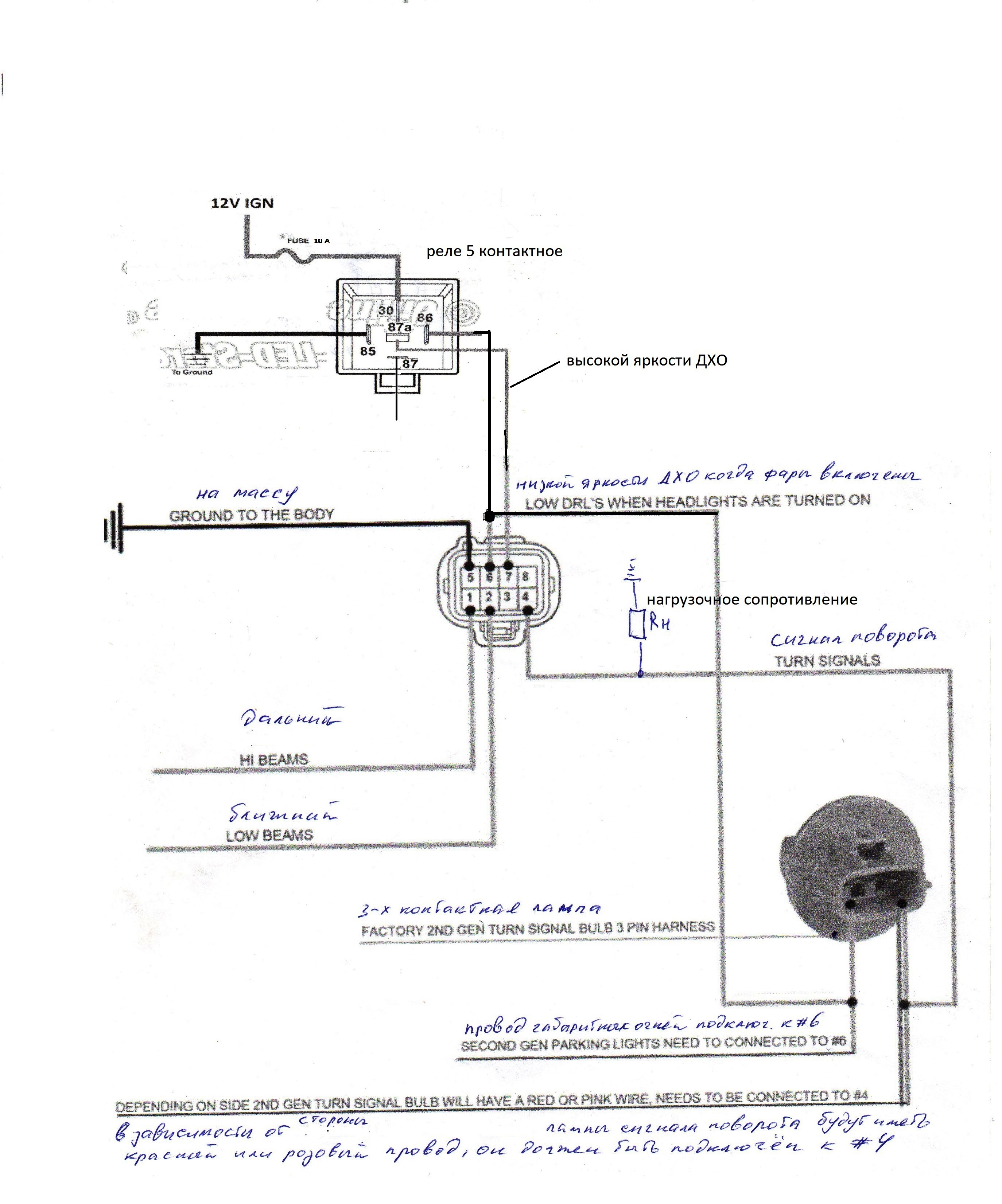

Релюшку берёшь обычную пятиконтактную, можно жигулевскую, я брал от вебасты(она герметичная).

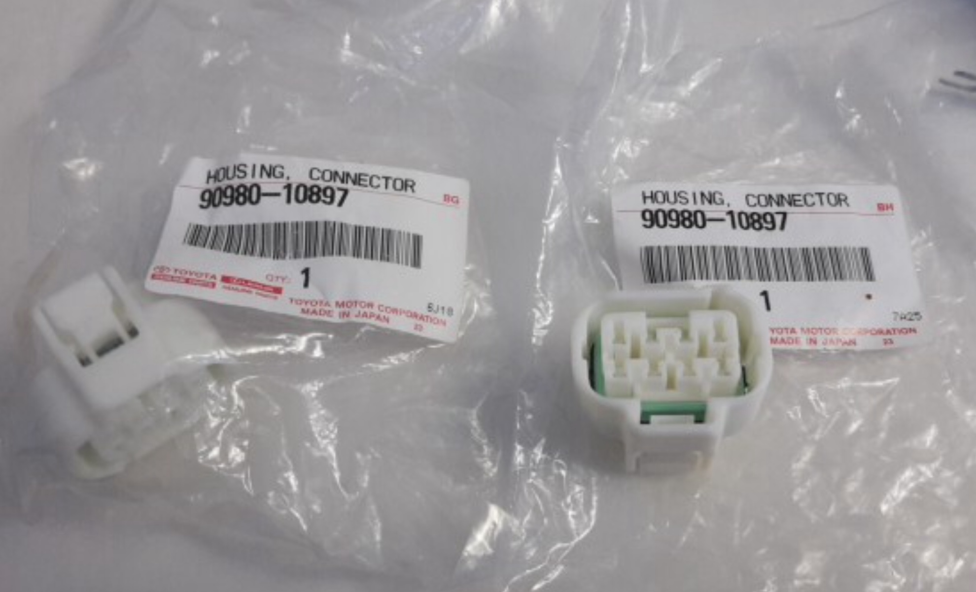

Разъём с пинами, (он один вместо четырёх наших) Алексей который возит фары даёт в наборе с фарами.
Схема американская с управлением минусом у меня не сработала(разница в проводке по годам) я переделал с управлением плюсом(которая в любом случае работать будет). Выкладываю, схема сохранилась.

Начало положено, фары куплены и в пути. Парт номер нового разъема: 90980-10897 ? Все верно?
Re: Головной свет от 2018г на второе поколение
Сообщение wallboss » 20 фев 2019 23:08

Сообщение Deshewle » 21 фев 2019 08:37
Большое спасибо!

Сообщение Deshewle » 23 мар 2019 23:58
Валерию, благодарность. Проводку сделал, все заработало с пол тыка.
