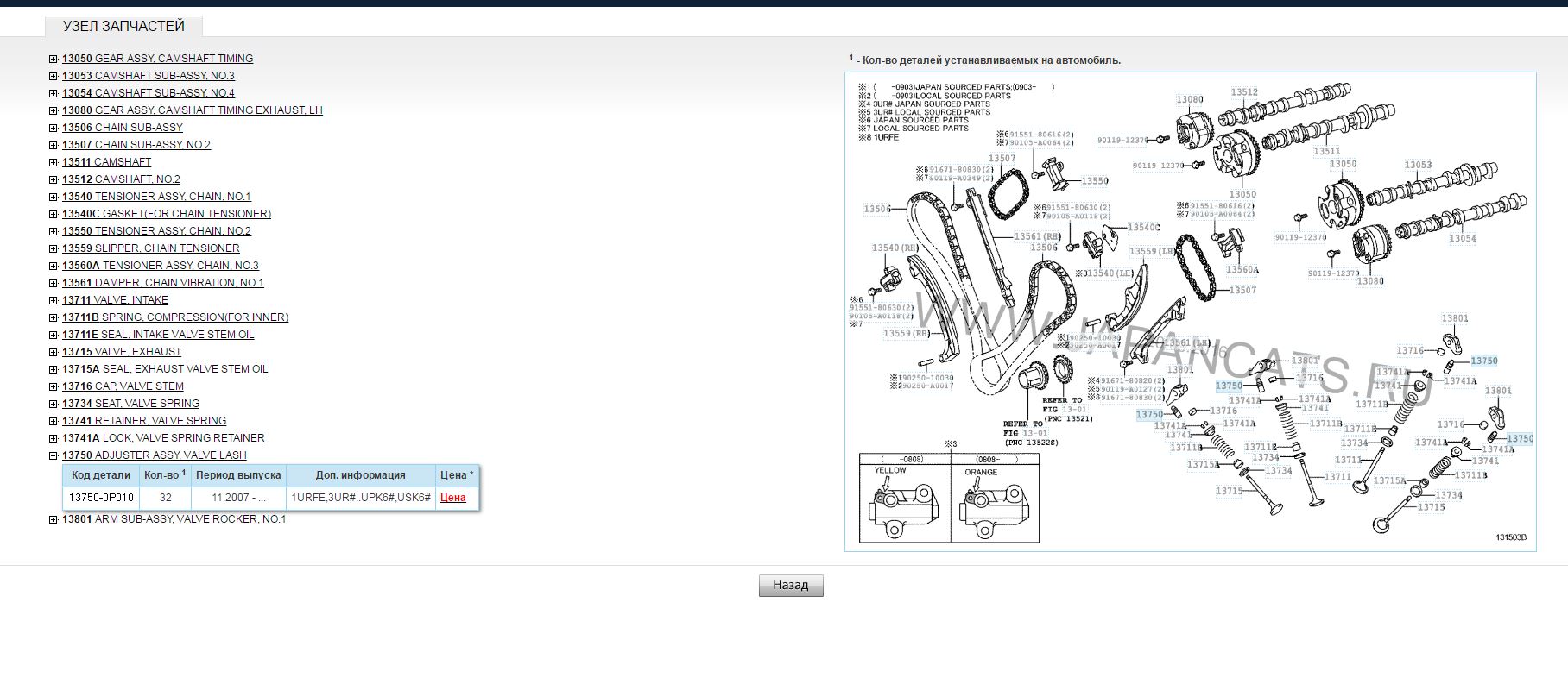

wallboss писал(а):(кстати Stаrk спрашивал есть ли у нас гидрокомпенсаторы, их нет :(
да конечно , а это святой дух 137500p010 :D

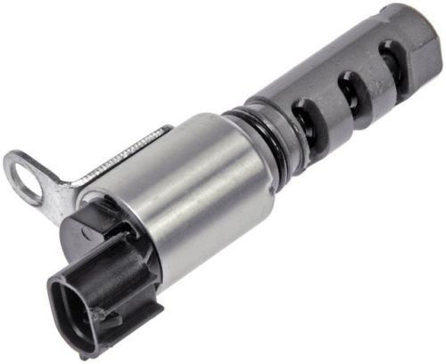

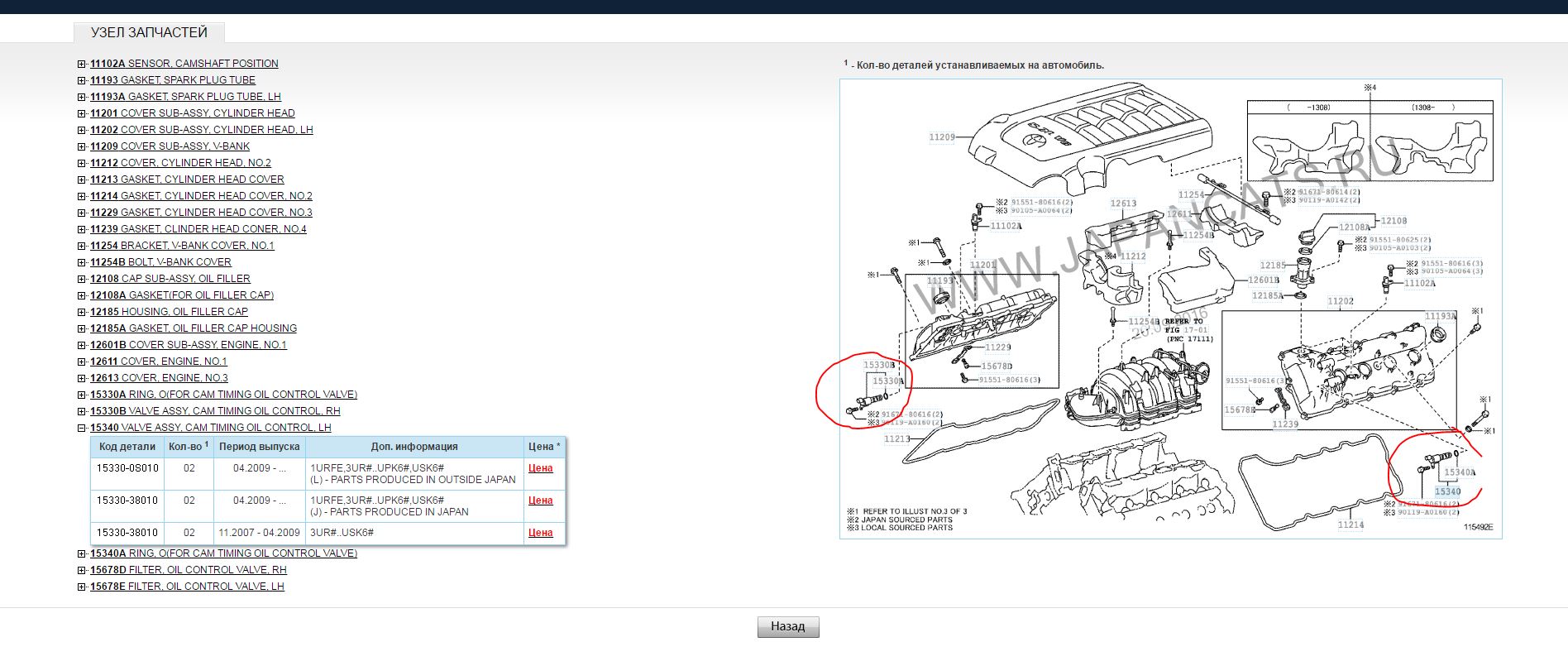

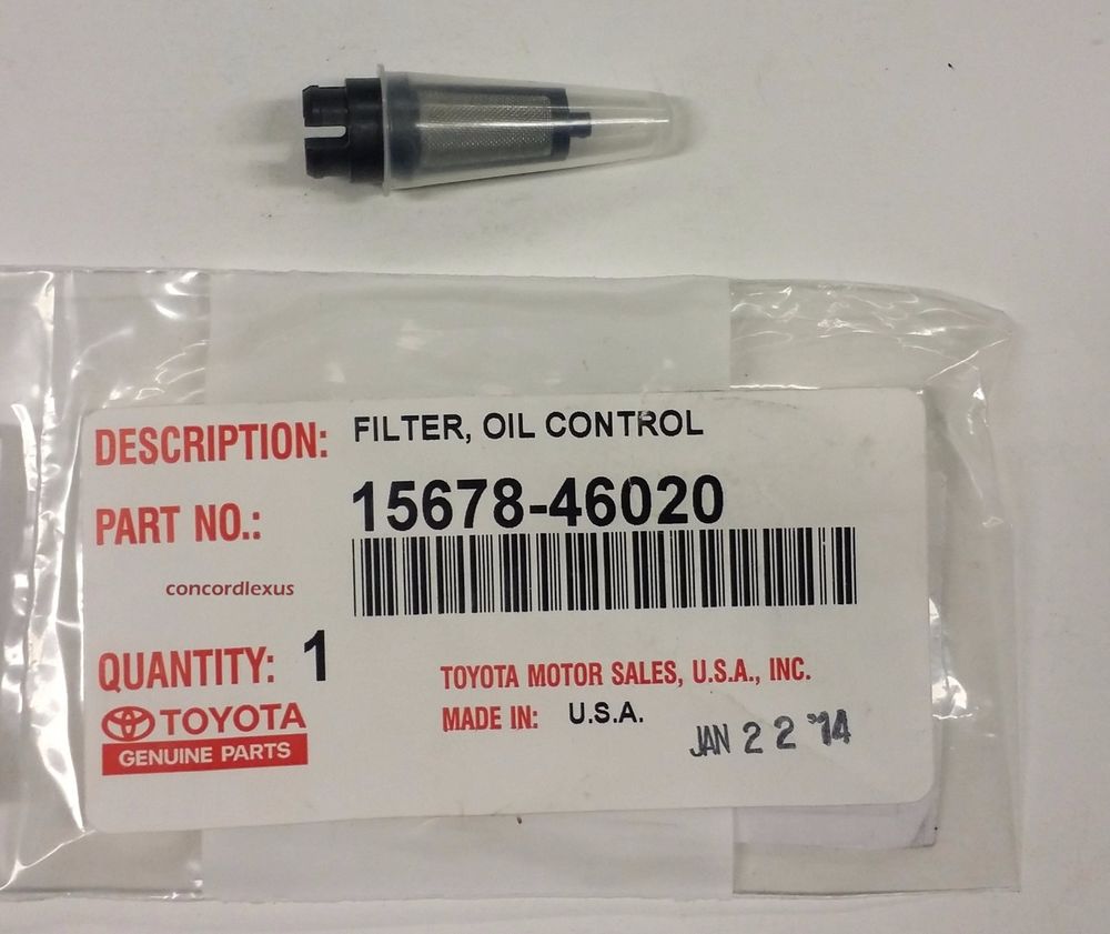

Если лили более вязкое масло , проверьте фильтра VVTI если они чистые то проблем с муфтой не должно быть , а может просто забиты . О существовании этих фильтров мало кто знает , снаружи просто болт , который выкручиваете , а за ним фильтр .
Ну вот, а ты говоришь флудить перестаньте.
А на тойоте придурки говорят что нет гидрокомпенсаторов.
Век живи, век учись. Спасибо коллега за информацион.
Тем более, двойная система - гидрики компенсируют температурное расширение а VVTI регулирует работу клапанов в зависимости от нагрузки. Тем более нужно смотреть тогда и то и другое.

проверьте клапана VVTI они часто бывают загрезнены ,( достаточно промыть и продуть ) из-за неправильного масла

4wd-centr писал(а):проверьте клапана VVTI они часто бывают загрезнены ,( достаточно промыть и продуть ) из-за неправильного масла
Возможно ли сделать фото местоположения фильтров на самом двигателе?

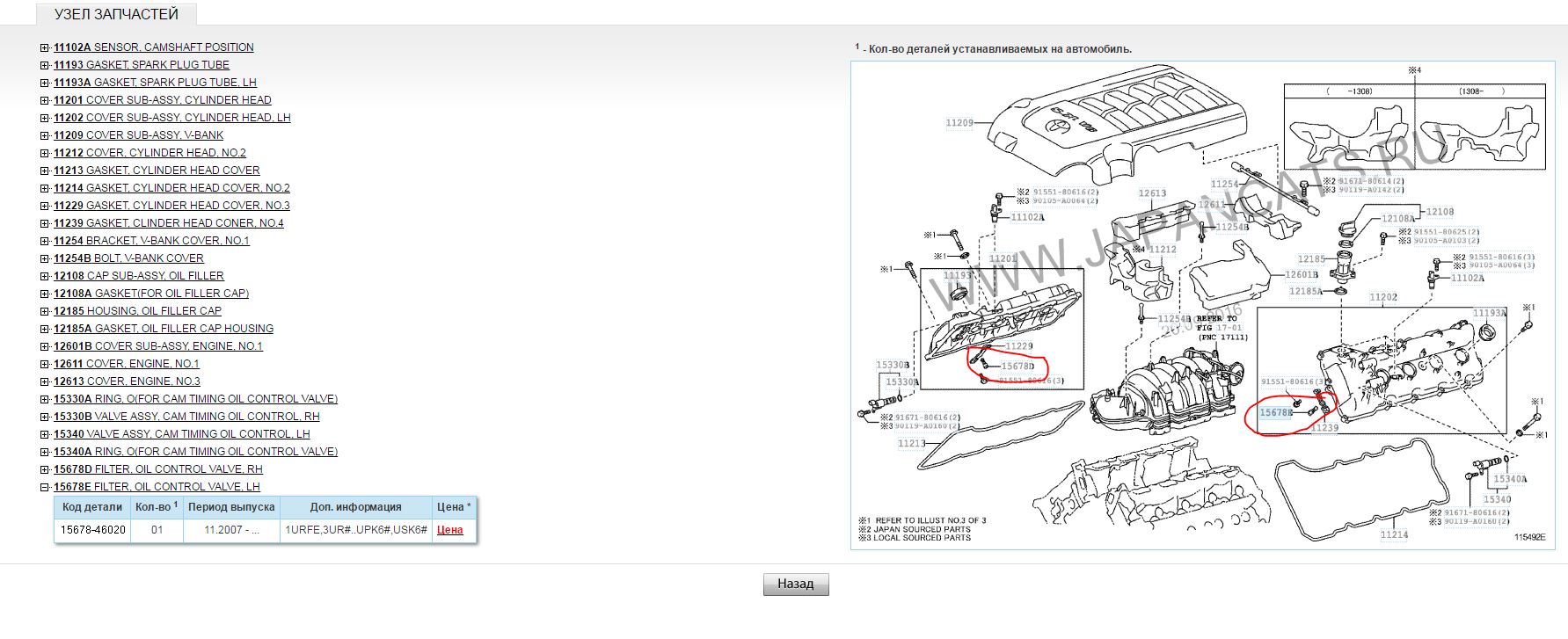

Вынимал я их на Fj cruisers , на Sequoia не вынимал , поэтому где они стоят не знаю , где то в голове должны быть вкручены болты , надо искать .
