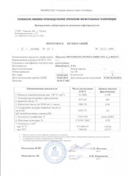

Вот вы нашли анализ который кто то сделал 5 назад в ЛПУ на зольность на вспышку и что он Вам сказал
Какие выводы из этого анализа Вы сделали, что почерпнули ???????
Единственно что видно из анализа что в основе очень дешёвое масло 3-й группы
Я делал анализ на компонентное содержание и то ни чего не показало. По результату анализа пустышка. Да безусловно что то там есть. Это показали испытания на ЧШМ - скользкая сука жижа, во истину лубрикант. Один минус убивает кислотно-щелочной баланс масла.

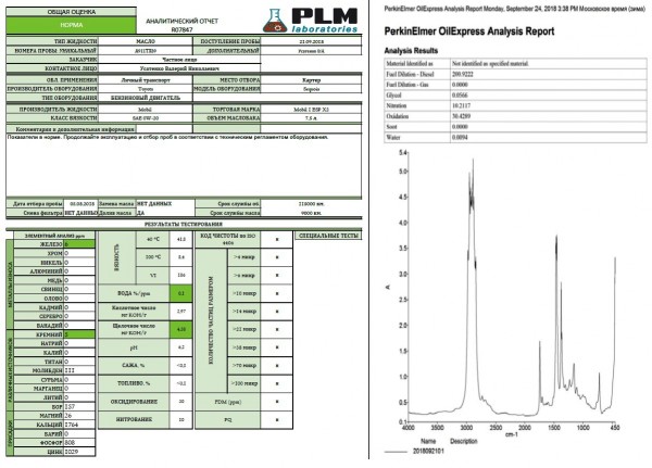

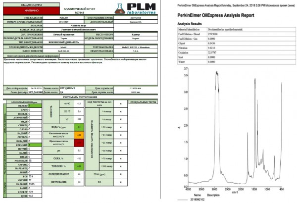

Коротче. Надоело мне ломать копья. Сделаем повторные анализы отработки с моторкотом, я в конце весны и Паша(Мозголом) вот вот должен сделать и тогда приговор будет окончательный и решение однозначное - «ДА» или «НЕТ».
Все остальные видео и вырезки с надписями из интернета якобы от фирмы производителя(хоть бы фирменный бланк присобачили)считаю полной бредятина и маркетингом. Верю только анализам и ни чему более. А анализы вещь упрямая. Оба масла проехали 9000 км, масло одинаковое 0W20 Mobil1 ESP X2
Уж извините, но как говорится факт на лицо.

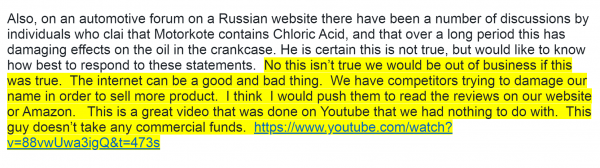

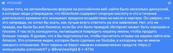

Кстати ответ приведённый на английском просто поразил меня своей убедительностью и профессионализмом. Ответ вот прям достойный серьезной компании. Сказать нечего.
Вот перевод если кому трудно читать на английском
На уровне - «мама я не воровал сахар из буфета»
