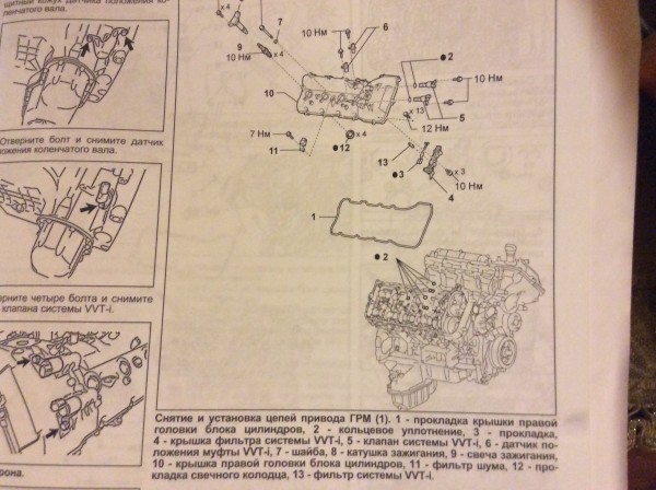

Спасибо! сегодня был на сто !) там очередь пцццц. подскажите, где находится этот клапан. сегодня услышал вердикт от " СТО", что возможно wti звезда, либо это клапан. т.к звук не постоянен, забит фильтр это )) но где он находится, никто не знает .

Вроде вот на видео человек показывает на левый клапан , такой же должен быть с правой стороны . Где то рядом и фильтр должен быть , это просто болт вкрученый , выкручиваете болт а за ним сеточка- фильтр .

Сообщение Yetti » 21 сен 2016 14:48
То же интересно где этот болт... Надо бы посмотреть состояние фильтра.
Re: СПРАШИВАЙТЕ - ОТВЕТИМ
Сообщение Сергей Сальников » 21 сен 2016 17:46
Кто найдет эти болты-фильтры, сделайте фото в студию!

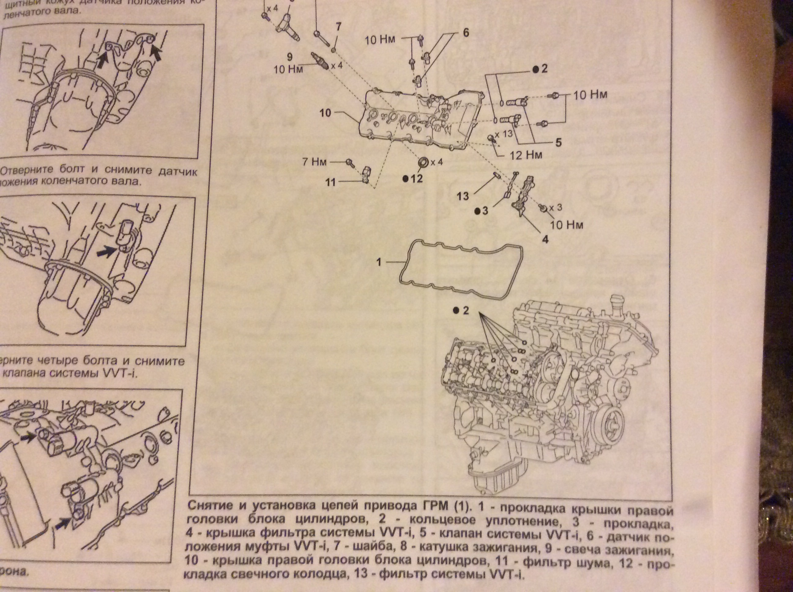

Сообщение Greg » 21 сен 2016 20:39
Вот вроде все понятно, где все это находится
Сообщение Сергей Сальников » 21 сен 2016 20:48
Могу ответить фразой из анекдота -"Ты не умничай, а пальцем покажи!"
На схеме вроде бы понятно, а на моторе фиг найдешь. И потом, нужно будет затягивать с динамометрическим ключом.
Сообщение Yetti » 21 сен 2016 20:53
Да уж... Это надо много чего разбирать...
