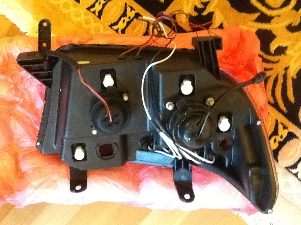

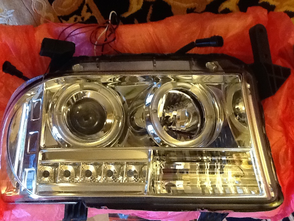

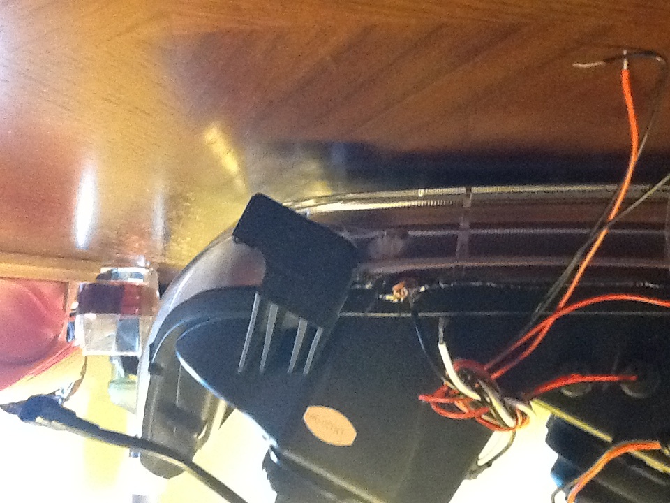

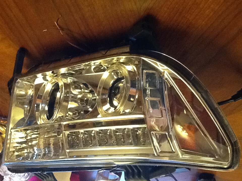

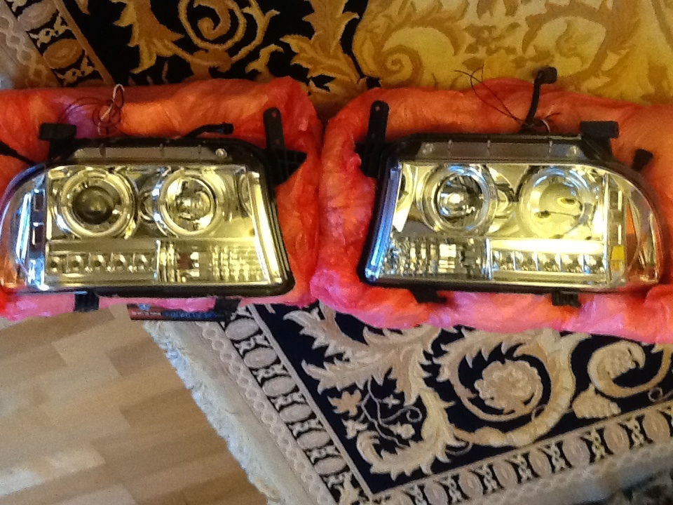

Всем привет! Выкладываю фото фар! Вот на одной видно низ фары и крепеж сторона которая ближе к крылу, так вот у нас на крепеже еще есть площадка на которую и крепится трубопровод омывателя фар.

Приношу извинения по поводу фото что-то они у меня в перевернутом видеоказались!

Да нормально все видно. У меня такие же фары, только затемненные. Диоды, которых по 5 штук, лучше заменить - слабо светят. Только не все подходят - отверстие под них маленького диаметра. В кольцах тоже слабенькие, но как поменять - не смотрел.
