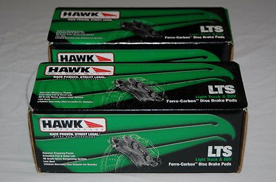

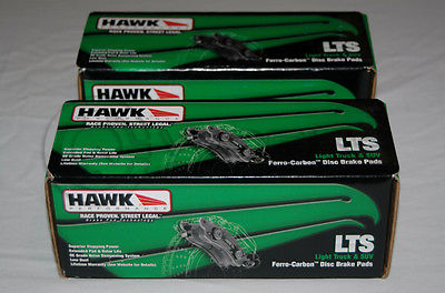

Всем привет! Все просто, не надо велосипед изобретать! Если конечно Вы из ёлки пытаетесь сделать гоночный болид, то тогда, да нужны и 4 поршневые! :lol: Я ставил и перфорированные с проточками Стоп Течь, и колодки ставил всякие разные, типа еллоу стаф, все это ерунда, в конце концов вернулся к родным новым тормозным дискам, а колодки уже три года ставлю вот эти Hawk LTS Brake Pads Front And Rear For LX570, LAND CRUISER, SEQUOIA, и тормоза нормальные!

Согласен полностью с Григорием.
Исходя из законов механники диски тут не причем.
У нас стоят нормальные вентилируемые диски(кстати повести при перегреве и влетании в лужу может любые диски, доказано неоднократоно TRD диски тоже ведет).
Другое дело колодки. И вот тут нужно подобрать оптимальный вариант, чтобы и тормозили нормально в том диапазоне температур в котором они работаю,
и не пылили, не скрнипели, чтобы служили долго и диски не жрали. Тут нужно подбирать исходя из технических харатеристик колодок ну или
опытом проб и ошибок. Григорий свой выбор сделал и им доволен. Я тоже свой выбор колодок сделал и тоже ими доволен.
Вот как то так.

Гриш, а дай наводку где и почем берешь.

Юра вот посмотри тут http://www.landcruiser-shop.ru/tyuning- ... odki-hawk/
Re: Тормозные диски
Сообщение Yetti » 17 ноя 2015 23:10
Спасибо, Валер! Посмотрел, цена нормальная.
