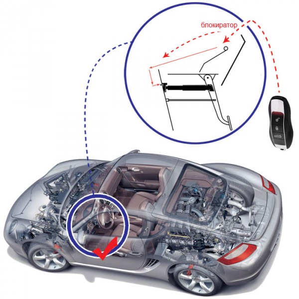

Вчера первый раз увидел это устройство. Цена 500-600 долл. Какие у кого мысли?
ЧТО ТАКОЕ ПРОТИВОУГОННАЯ СИСТЕМА СНАЙПЕР?
Противоугонная система «Снайпер» представляет собой новейшую разработку украинских инженеров, которая позволяет заблокировать от злоумышленников основные системы управления автомобилем:
педали
коробка переключения передач
ручной тормоз

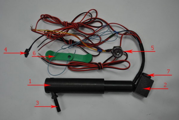

Замок «Снайпер» выполнен в виде цилиндра с выдвижной телескопической штангой, который одним концом крепится к приводу системы управления (педалям, ручному тормозу, приводу коробки передач), а другим концом – к недвижимой части авто.
1. Телескопическое устройство следящего действия 2. Универсальный кронштейн крепления к штатным узлам автомобиля 3. Шатун 4. Сервисная кнопка 5. Контактная площадка со светодиодом 6. Ключи Touch Memory 7.Срывной болт кронштейна
ПРИНЦИП РАБОТЫ СИСТЕМЫ СНАЙПЕР
Наиболее распространена и эффективна установка противоугонной системы на педаль тормоза. В пассивном режиме система никак не влияет на работоспособность педали. В активном режиме при нажатии на педаль тормоза она остается в нажатом положении. При этом автомобиль прекращает движение. В этой ситуации у злоумышленника, как правило, не времени разбираться с тем, что же случилось с авто и он оставляет автомобиль и скрывается с места преступления или попадает в руки правоохранительных органов.

Судя по фотке 1. Телескопическое устройство следящего действия представляет собой обычный электромеханический замок. Значит достаточно будет перекусить провода и подать 12 вольт, чтобы замок разблокировался. Полмашины разбирать при этом не придется.

Особенно понравилась деталь номер 6. Магнитный чип как на домофонах в подъезд. Любой изготовитель ключей на рынке за 250 рублей тебе сделает чип вездеход и ВСЕ, КУ-КУ.
Вопрос за что развод на 500-600 убитых енотов ;)

Юра, я не производитель и не продажник данного устройства при этом уточнил у производителя ситуаци, которую ты описал, передаю - устройство будет находится в первичном состоянии, т. е. заблокированном!
"Можно ли вывести из строя Снайпер или снять его с режима охраны, обрезав провода питания или каким-нибудь другим способом, обесточив машину (например, сняв клемы аккумулятора)?
Нет. Это невозможно. Конструкция противоугонной системы Sniper (Снайпер) предусмотрена таким образом, что в случае отсутствия питания замок (благодаря его электронной части) "помнит" и выполняет лишь последнюю команду полученую до обесточивания. Более того, нами, при проведении стендовых испытаний устройства, на проводку подавалось напряжение в несколько киловольт, на образец воздействовали электрошокером и т.д.. В результате - оплавленые провода, выжженая до углей плата управления, но Снайпер педаль не разблокировал!"

Валера, тоже уточнил твое предположение ;) - у МЧС Украины есть чипы, которые вскрывают любые домофоны, этот чип с особой кодировкой - производители об этом знают и готовы на любые экзамены!
