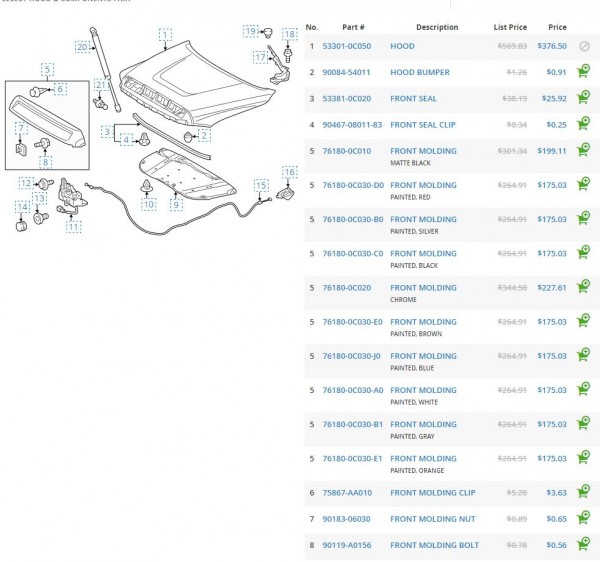

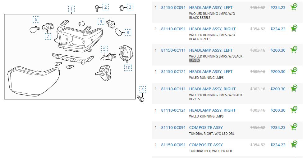

на фото не особо видно стоит он в бампере или нет , а само место установки вроде как уже , чем на Sequoia . Хотелось бы конечно полный отчет о замененных деталях с их номерами . Не могу нигде найти онлайн программу что бы подобрать самому

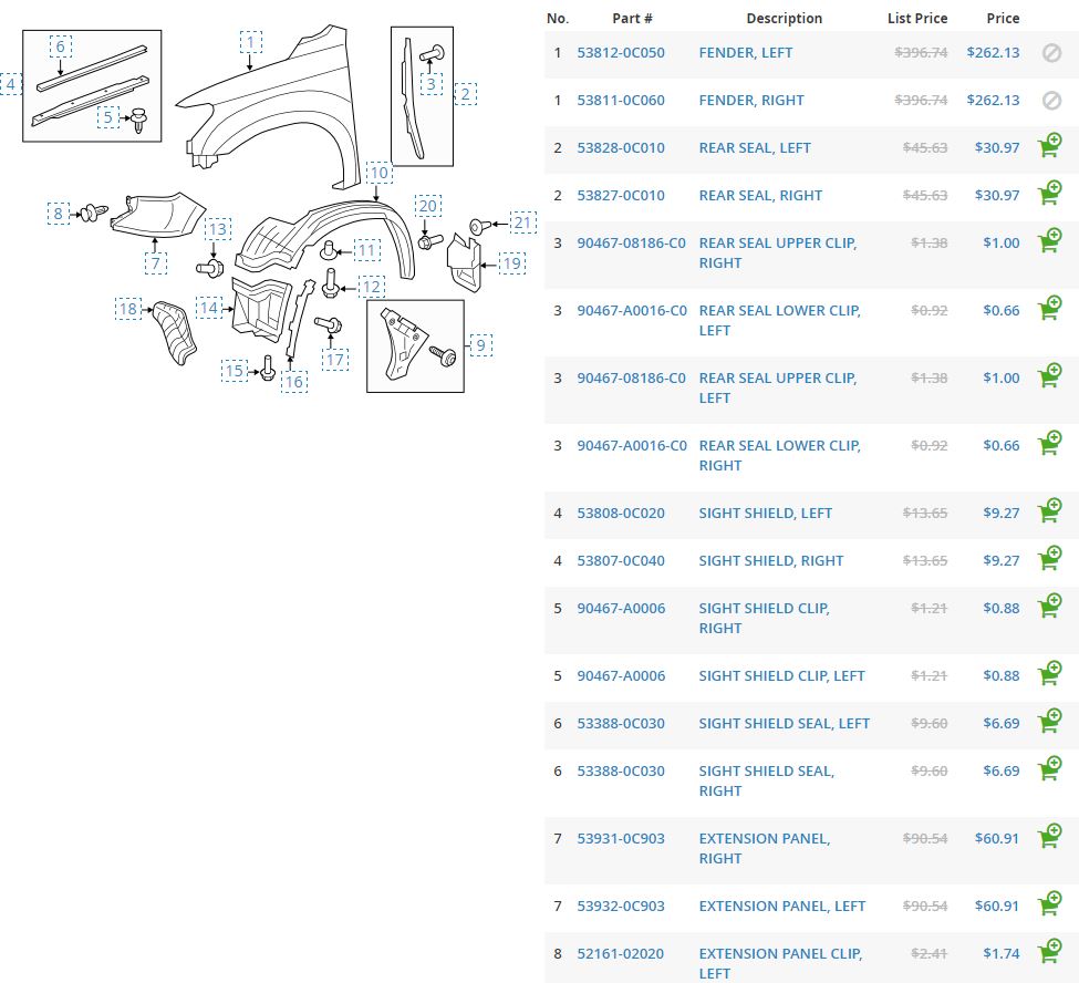

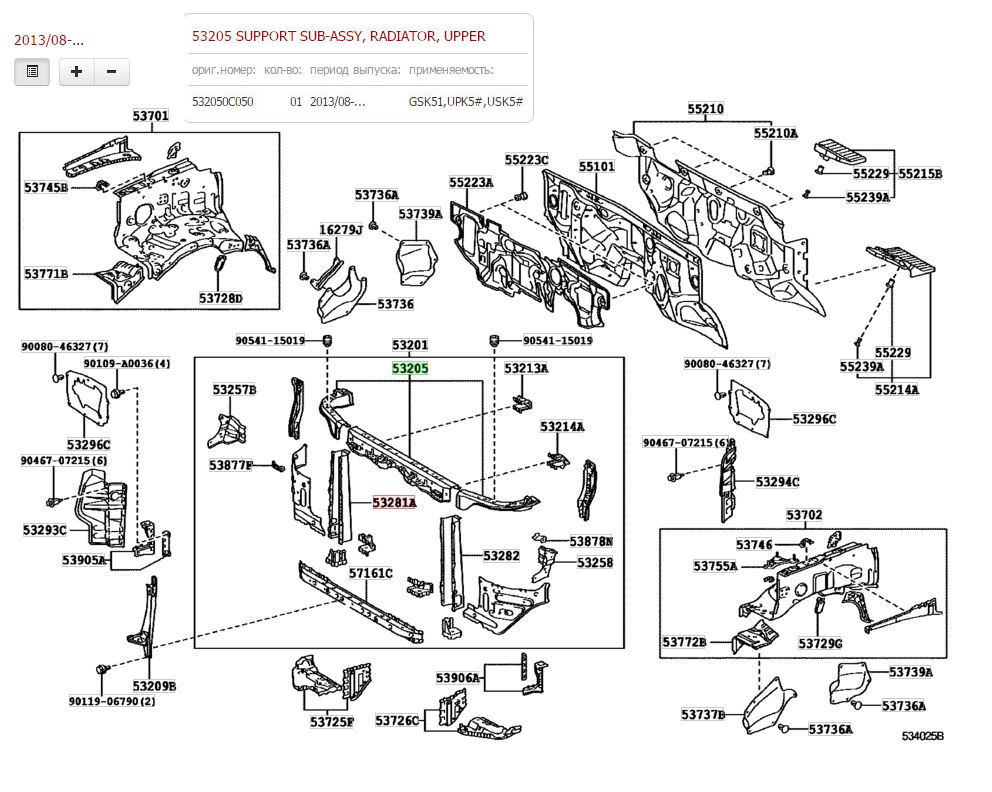

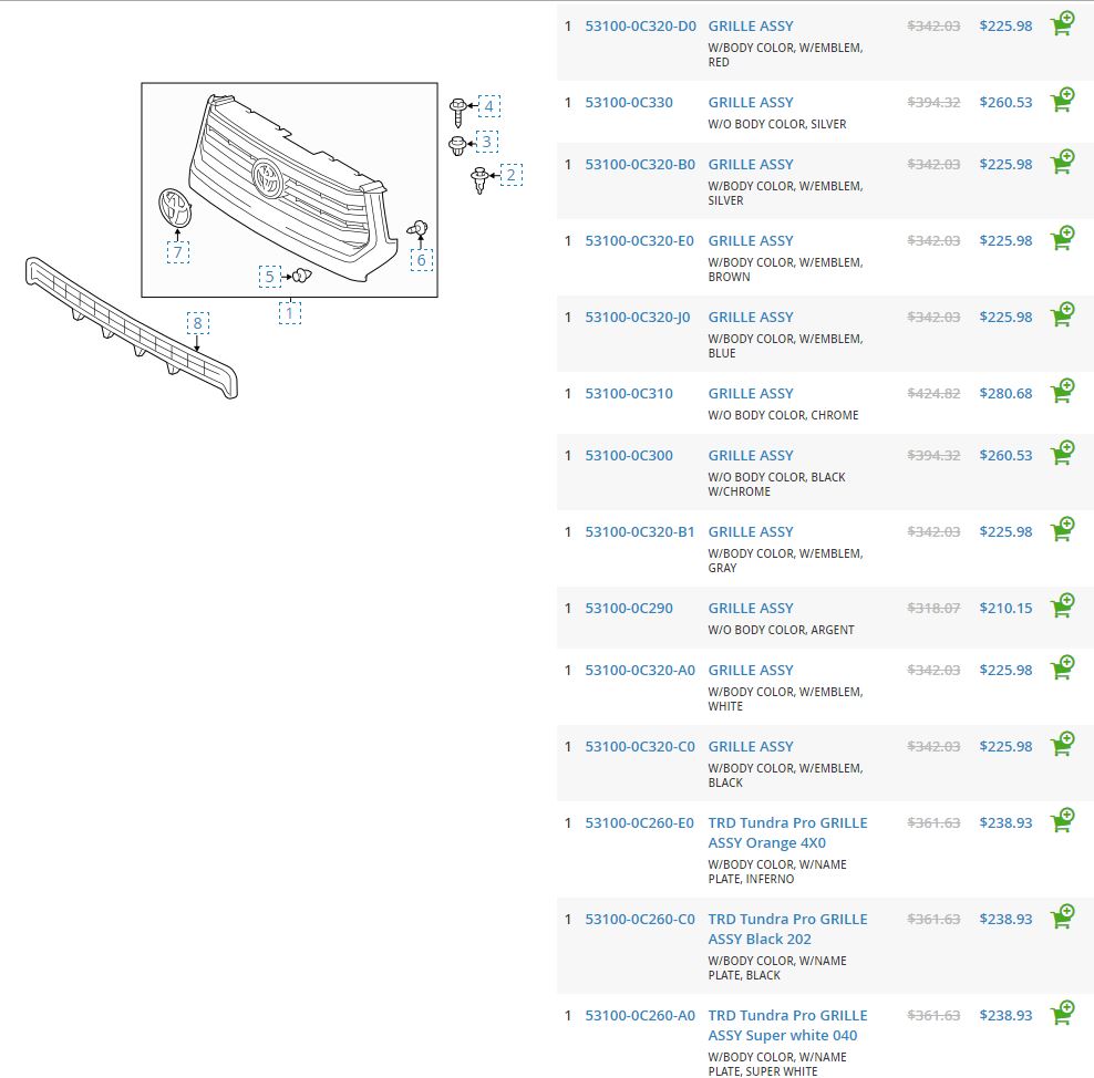

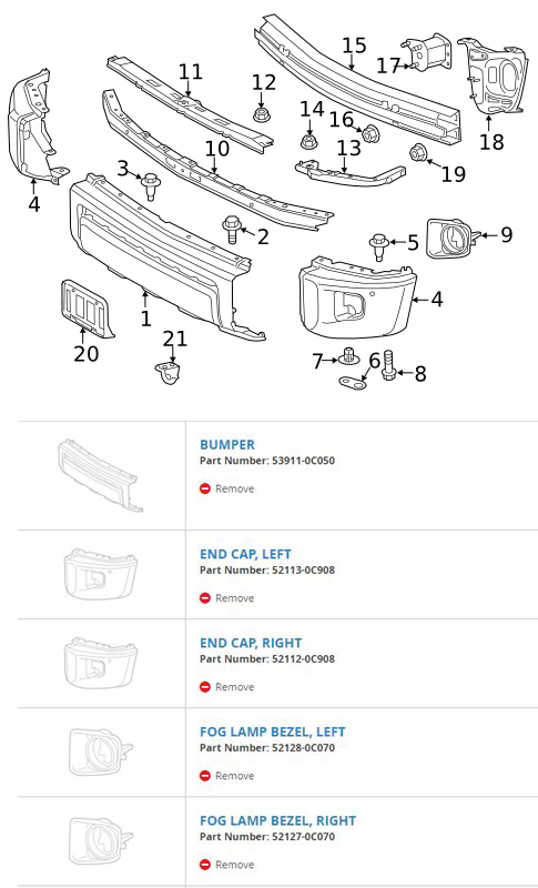

удалось нарыть вот такие данные в интернете , но каталог не официальный , и по сверке с другим каталогом многие запчасти по 08/15 , все эти данные требуют перепроверки . На цены не обращайте внимание , это в этом каталоге были указаны .
p.s. С фарами вообще не могу разобраться какие надо

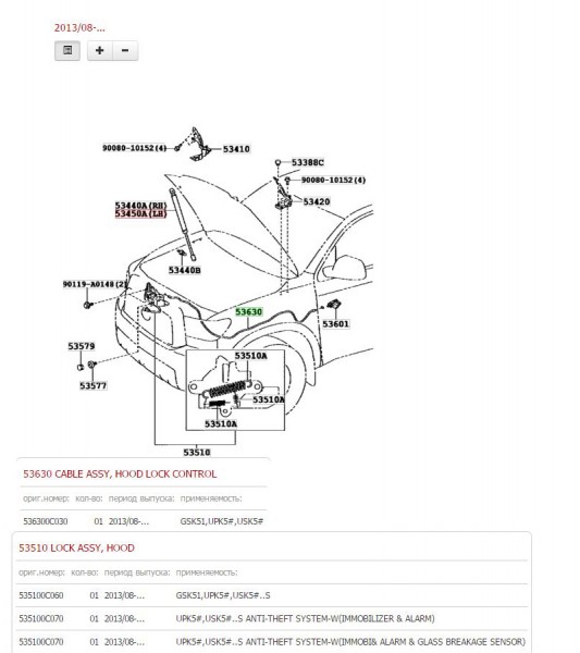

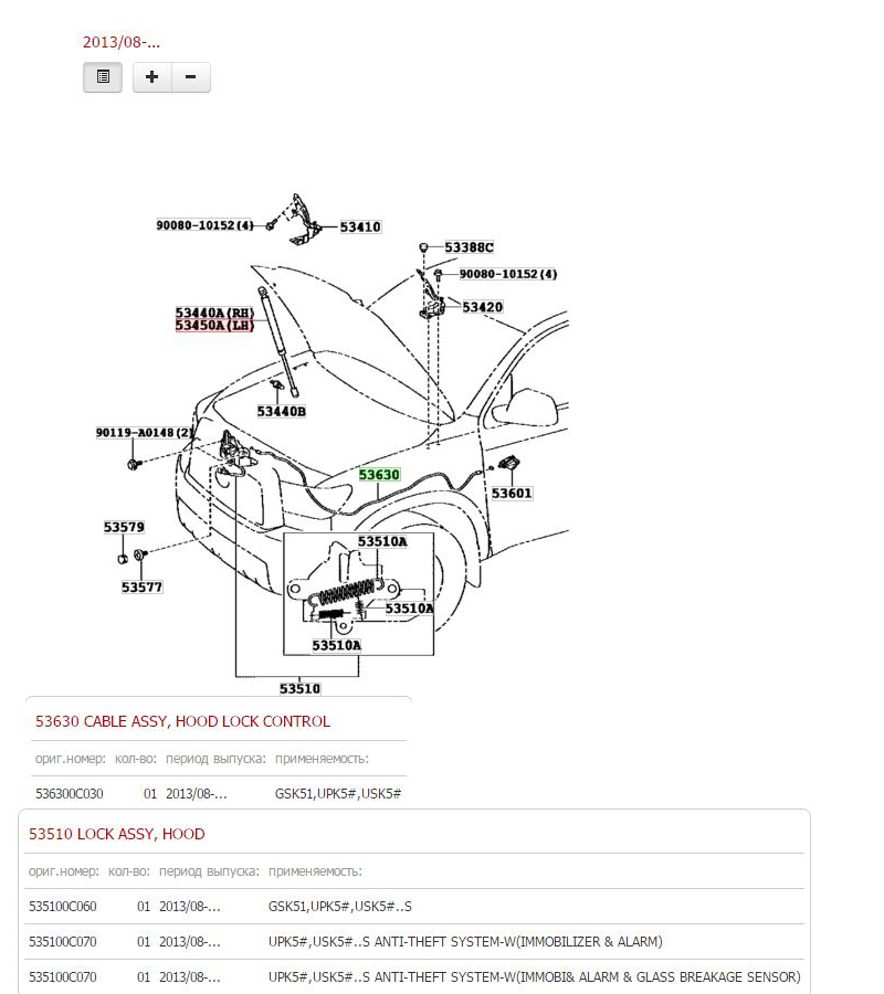

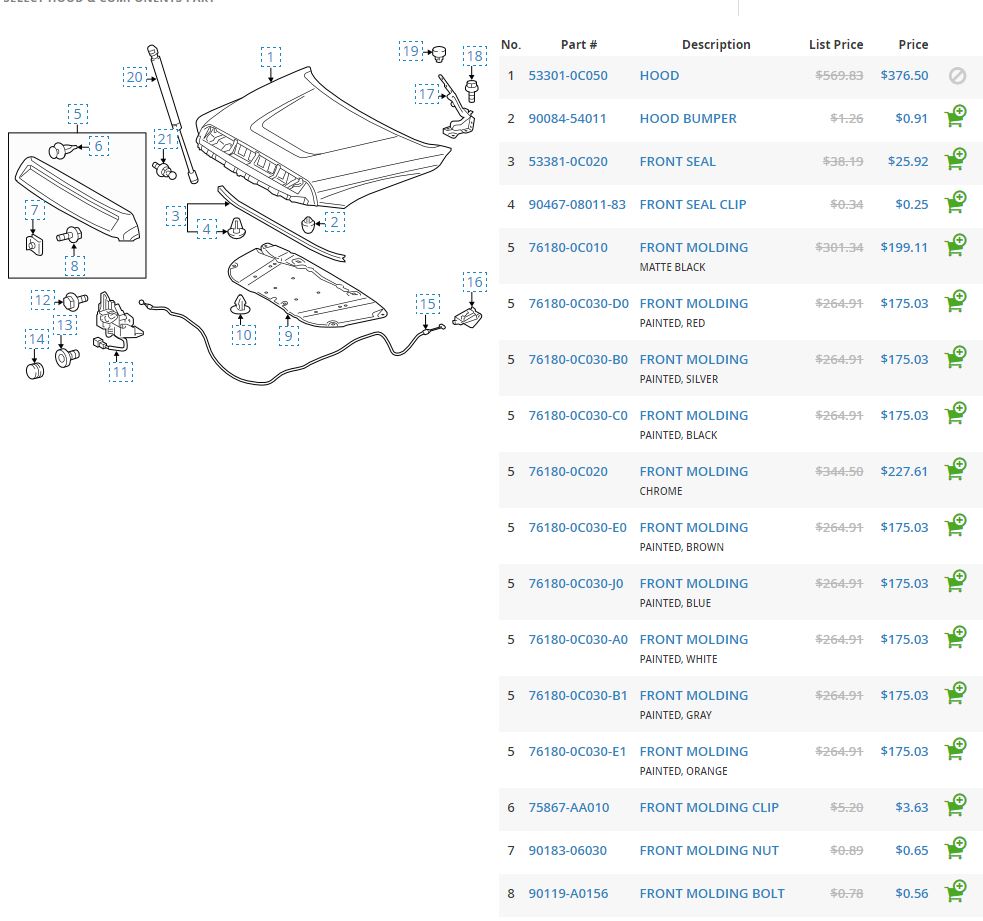

замок капота + тросик и верхняя часть передней панели
Re: Тюнинг Секвойи в Тундру
Сообщение Yetti » 27 мар 2016 10:45
Судя по предпоследней схеме, это еще дорестайлинговая Тундра - фары старой формы

Yetti писал(а):Судя по предпоследней схеме, это еще дорестайлинговая Тундра - фары старой формы
это такой схематический рисунок , капот без решетки поднимается
по фарам установленным у pilot999 -такое подозрение что не оригинал

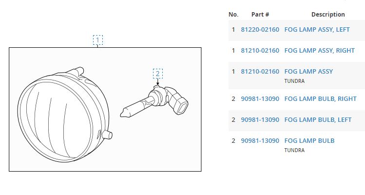

нашел на ебей вот такие наборы фары с неоновой подсветкой + туманки с рамками + накладки с дрл .
http://www.ebay.com/itm/14-15-Tundra-5- ... r#payCntId
Сообщение Yetti » 27 мар 2016 15:15
Набор и цена нормальные. Лишь бы только светили.

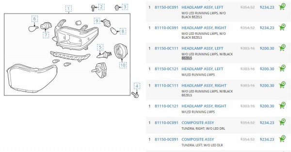

начал разбираться с этим набором фар и оказался в замешательстве , лампочка только одна Н9 , такое впечатление что ближний свет реализовывается в пластиковой накладке с помощью ДРЛ , так как в данном наборе " г " образная подсветка неоновая ( и она явно не тянет на ближний свет ) . Такое решение для меня не приемлемо , поэтому фары буду собирать такой набор по отдельности , фары как у pilot999 , как я понимаю " г " образная подсветка реализована на дрл и исполняет роль ближнего света , + покупка отдельно накладки с дрл .
Сообщение Yetti » 28 мар 2016 09:09
Скорее H9 работет на ближний свет. После небольшой доделки туда пойдет H11. А вот дальнего, выходит, и нет.
