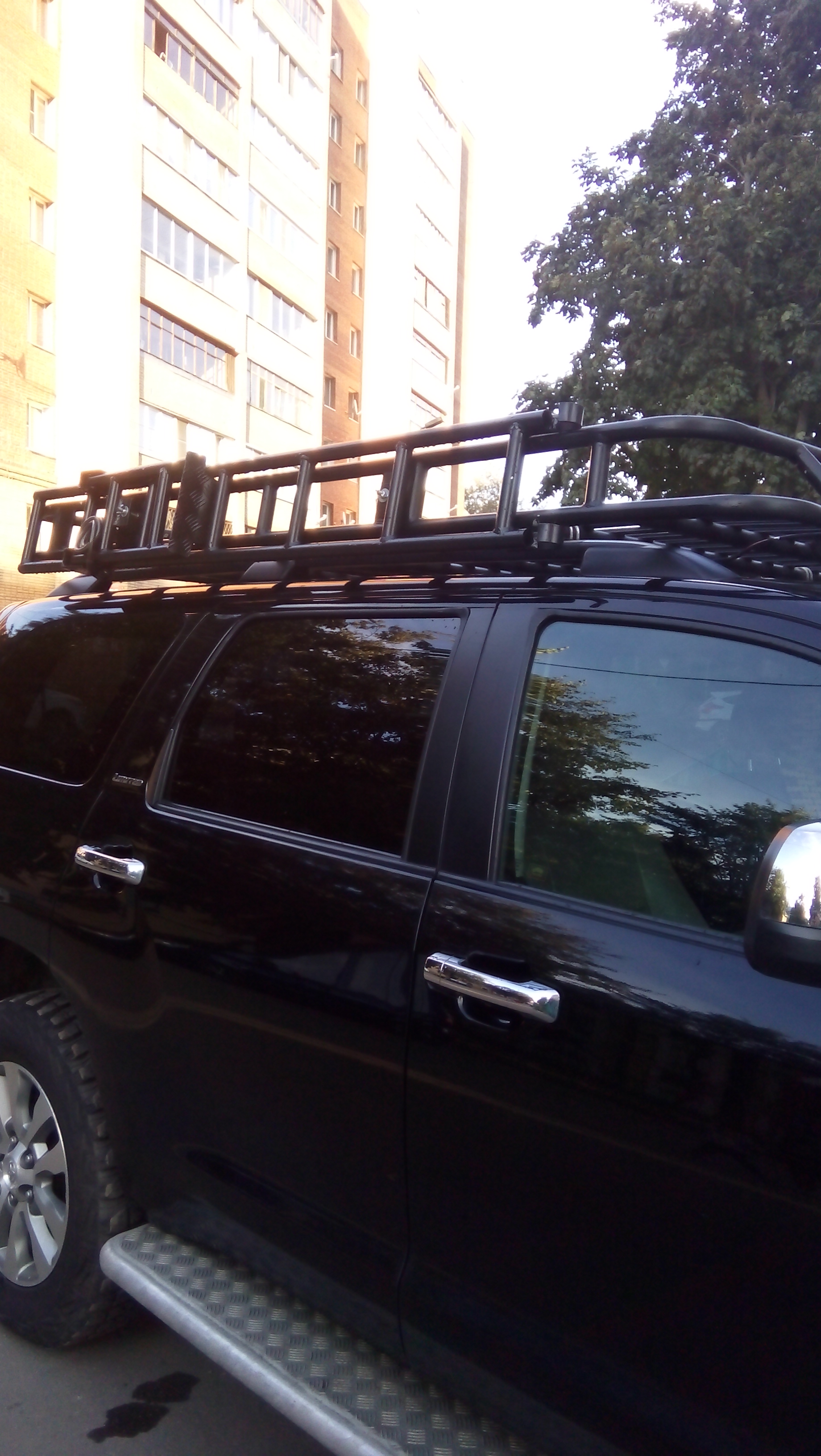

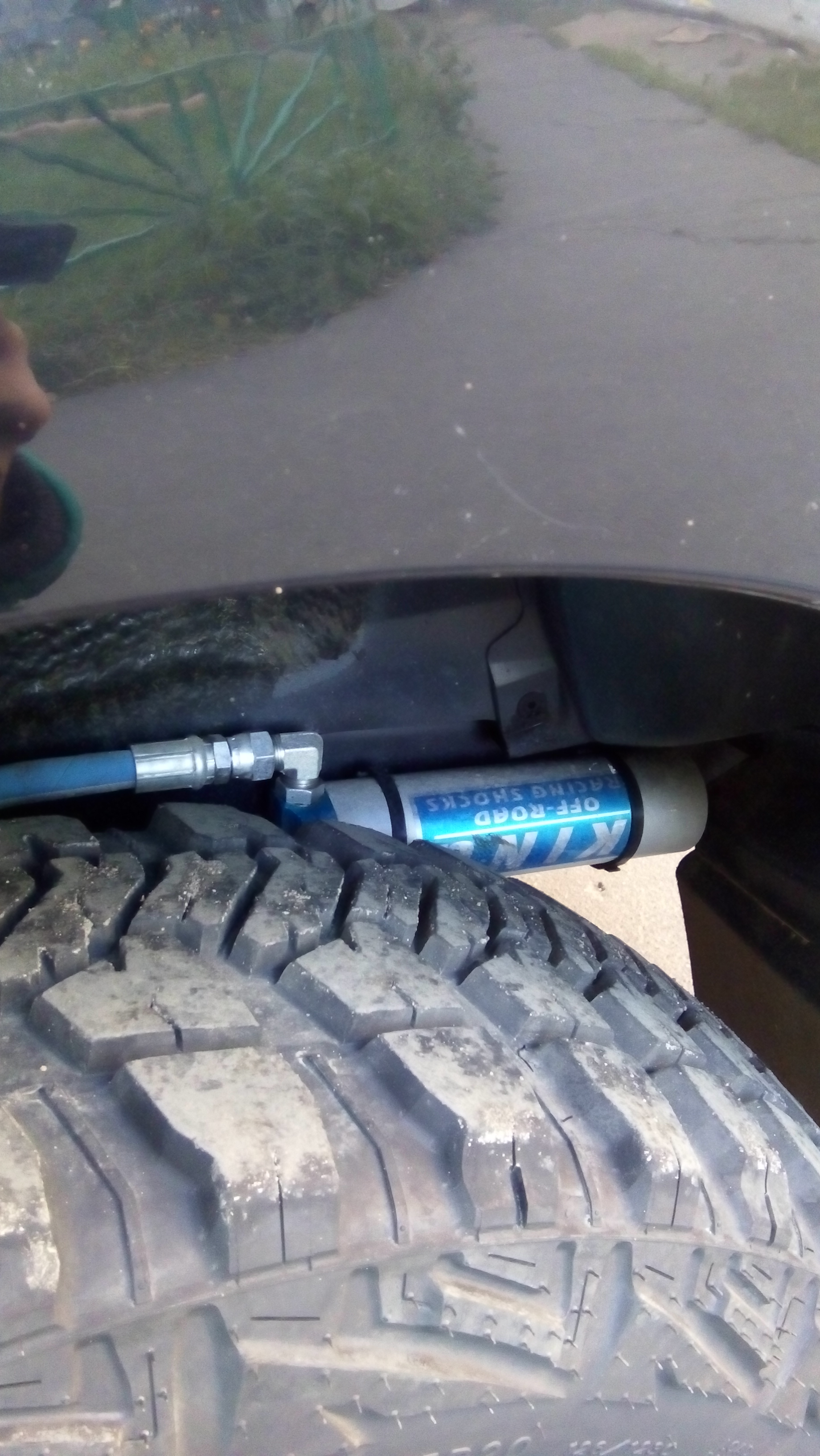

Моё решение данного вопроса: проставки 2 дюйма, в заднюю подвеску доп к пружинами пневма, аморты Кинг шок назад, колёса 275*65*20 гудиер вранглер, экспедиционник алюминиевый( несёт до 300 кг),защита днища ал.лист 6 мм., доп свет люстра, съёмная лебёдка в квадрат, пневмо гудок, замена штатных порогов на силовые из алюм-я.Это то что я сделал. В путешествиях всего этого- за глаза. Далее в проекте замена бампера на алюминиевый, но не могу найти чертежи. Авто готов показать около Подольска и рассказать все.

в продолжение
я тоже хотел бы поинтересоваться как родилась мысль на багажник поставить эту подсветку
я не думаю что свет от нее идет на дорогу
такое ставят те кто любит охотиться с машины на ходу вообщем барконьерничать

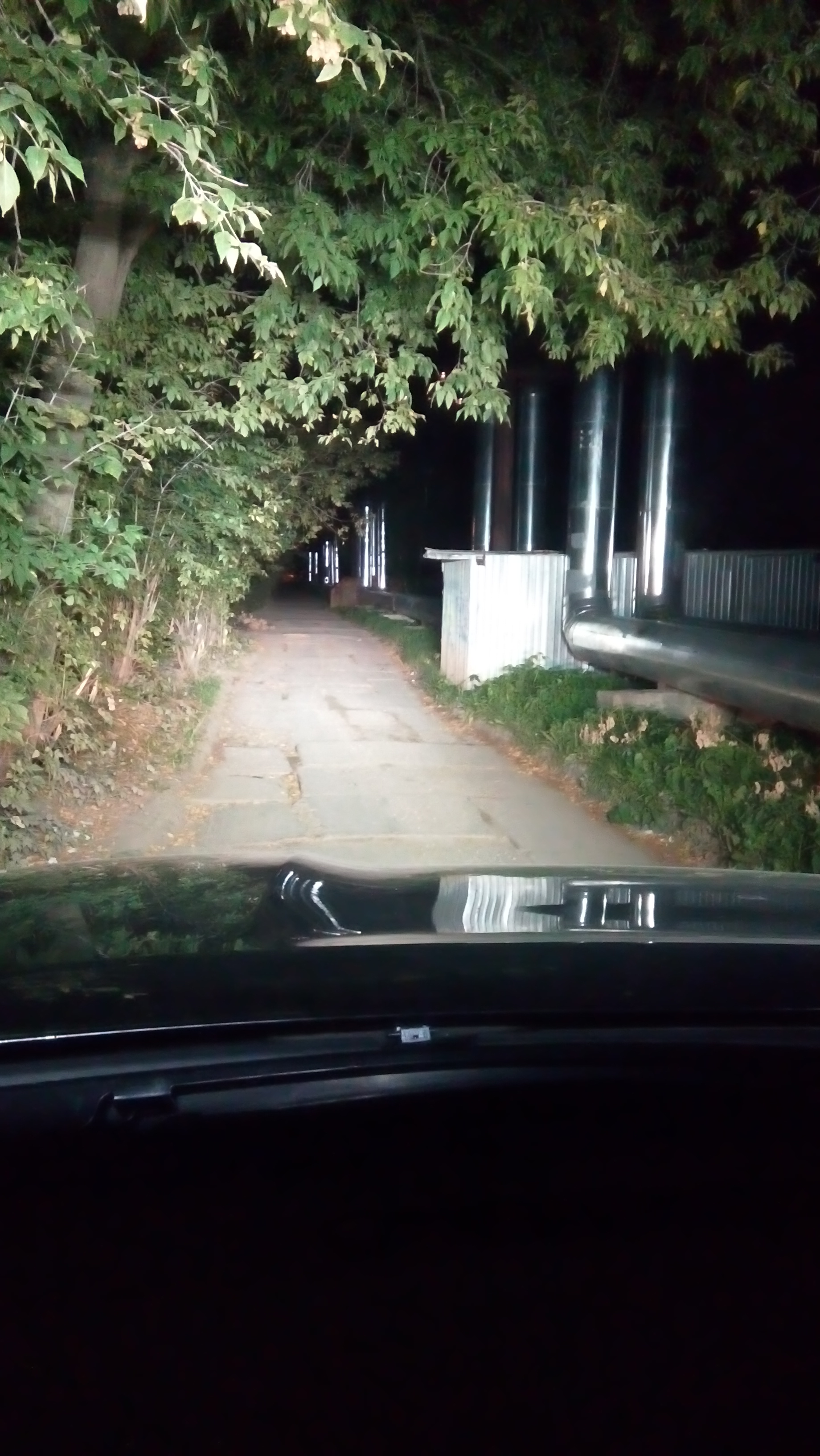

Судите сами одно фото просто дальний, а второе дальний с люстрой.(капот не засвечивает, а вот в туман только мешает)

судя по фото
включать люстру на дороге не рекомендуется
