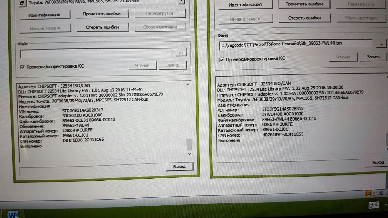

Re: У кого машина 2012 года с FF 3UR-FBE есть новая прошивк
Здесь то что было до прошивки и после
- Andrew
- Сообщения: 139
- Зарегистрирован: 17 июн 2016 20:30
- Мой город: Новосибирск
- Откуда: Новосибирск, Россия
Т.е. получается когда мне вернули стоковую прошивку, то она уже была обновленная до версии рекомендованной тойотой. А ту которая была у меня, уже типа невозможно найти.

Насчет прошивки двигателя не скажу так как
1. По твоей калибровке у меня инфы нет (была 30CE3100, стала 3YWL4400), что за калибровка 3YWL4400 я хз
2. Чтобы найти твою прошивку нужно покупать 2х дневный доступ на сайт тойоты
