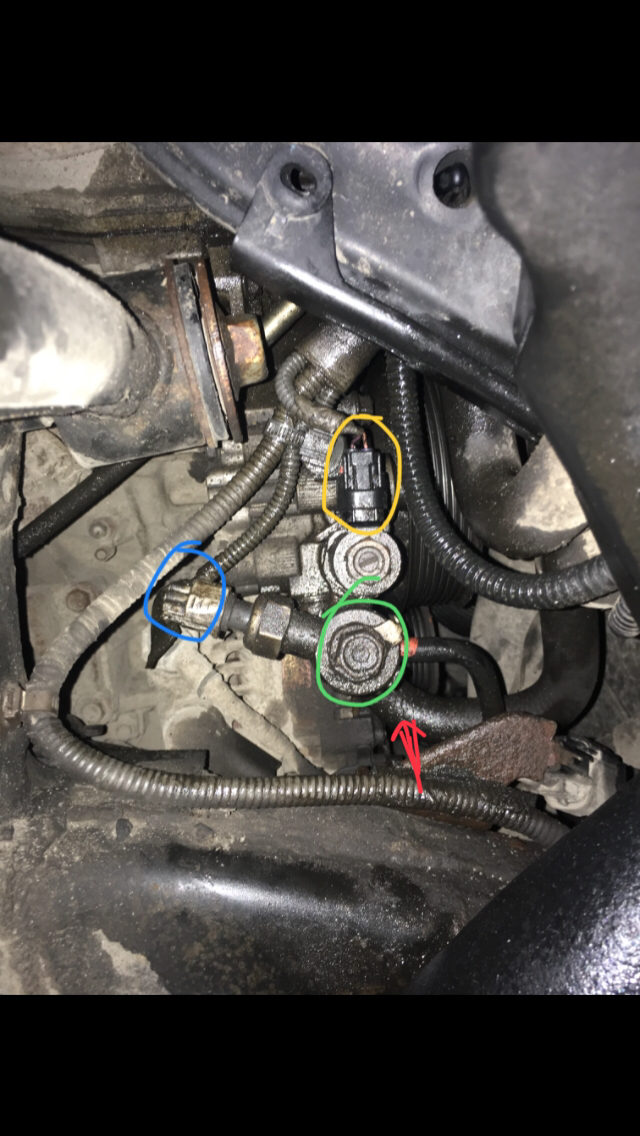

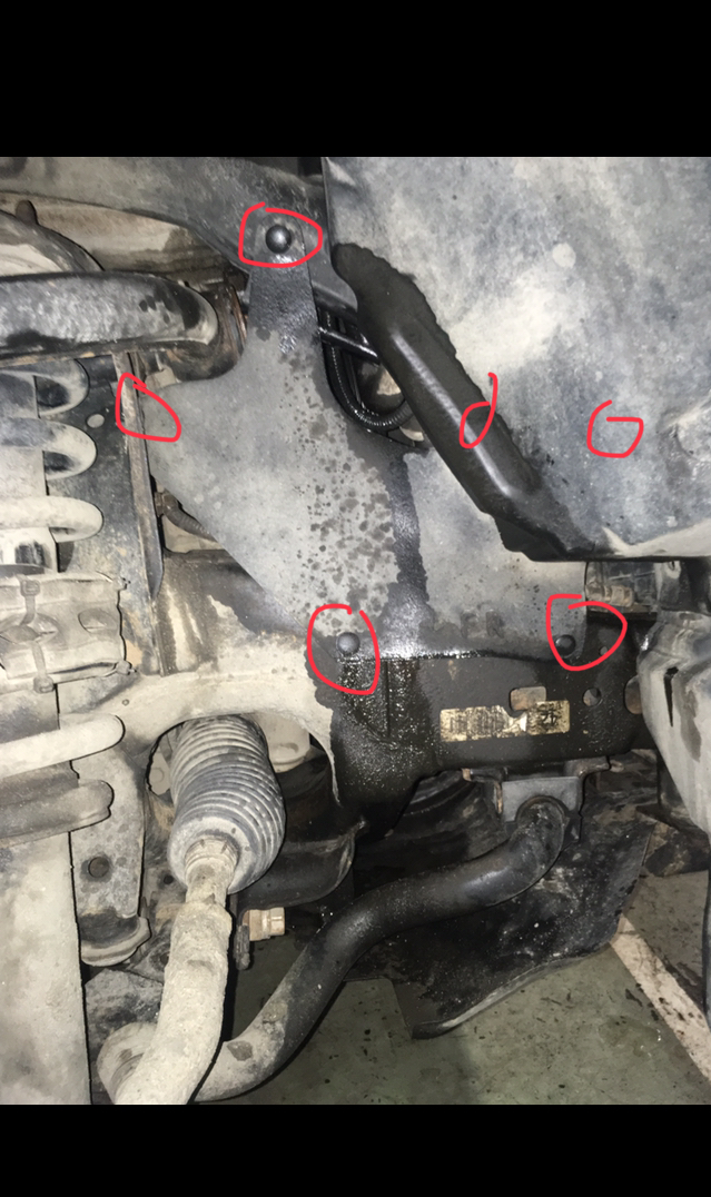

По мануалу для снятия насоса надо дергать радиатор и т.д. я побоялся делать лишние телодвижения на 10-летней машине, радиатор снимем когда в этом будет конкретная необходимость, а пока насос элементарно снимается из под прав. пер. колеса.
1. Головкой на 14 с трещеткой за болт крепления отжимаем натяжной ролик вниз против часовой стрелки и скидываем ремень.
2. Скидываем колесо, снимаем резиновый чехол на 6 клипсах, снимаем переднюю часть подкрылка, клипсы надо иметь в запасе.
3.Снимаем разьем (син.) датчика давления (как я понял эбу учитывая его показания повышает обороты при вращении руля на месте, дабы небыло просадки по оборотам либо эбу ориентируясь на него управляет соленоидом сервотроника, для изменения давления), и разьем (жел) соленоида сервотроника (электромагнитный клапан, с помощью которого эбу учитывая инфу с кучи датчиков регулирует давление: на месте вращаем руль легко, на скорости туго). Откручиваем болт на 14 (трещеткой с длинной головкой) через отв. в шкиве тот что держит кронштейн с проводкой и отводим проводку в сторону. Далее откручиваем ключем на 17 болт (зел) магистрали высокого давления (подача) и снимаем хомут с патрубком обратки (кр).
Насос сидит на двух болтах, нащупываем их и все той же трещеткой через шкив откручиваем и вынимаем насос.
Про сам насос отпишу позже как найду времечко!
