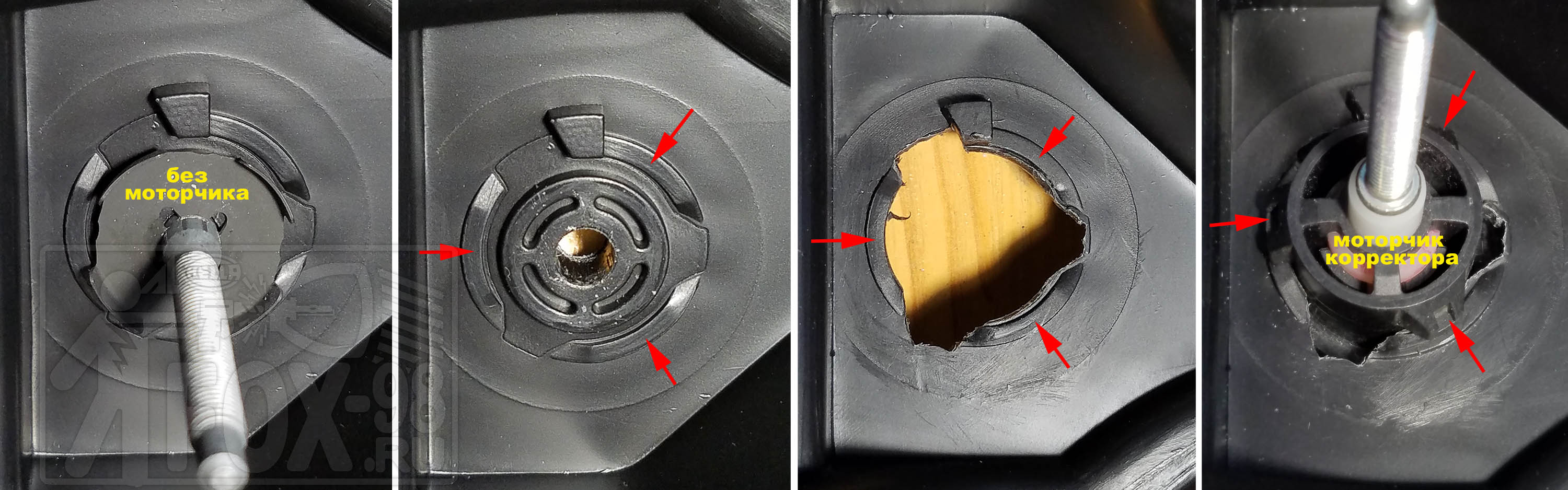

про болтики можно не вспоминать если внутри фары имеется имеется три отлива внутренней формовки (на них направлены стрелки) для зацепления лепестков моторчика. Эти отливы придают прочность и большую жесткость пластику в месте посадки моторчика. В случае если их вообще нет, то лучше прикручивать болтиками, чтоб на кочке не вырвало моторчик из корпуса фары.Yetti писал(а):Но ведь надо будет сам корректор болтиками прикручивать?
Если смотреть изнутри фары, то слева на право вся "эволюция" данной операции
