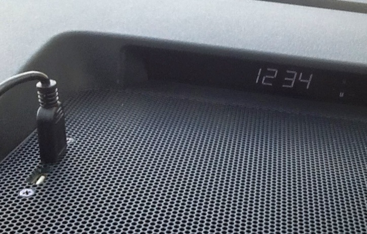

Провода от радар-детектора и видеорегистратора спрятал под обшивку. А от Samsunga не понятно куда прятать. Но и провод от прикуривателя через панель не устраивал. Решил проблему радикально - врезал разъемы USB в сетку, закрывающую центральный динамик. Теперь коротким проводком можно подключить любых 2 устройства с питанием 5 вольт. Если необходимости не будет, сетку можно заменить на новую.

У меня сделаны два USB выхода - на 1А и на 2А. В качестве источника использовал хаб для прикуривателя. Его разобрали и вывели провода.
Re: GPS Навигация в моей Sequoia
В качестве USB портов была взята планка расширения USB портов от компъютера (легко монтировать).
Думаю по фоткам все понятно.
На верней фотке, в изоленте, зарядник с двуми портами USB, к которому, чтобы не втыкать в прикуриватель, подведено 12 вольт. А выходы 5В со схемы идут на USB колодку от компа.
На втором снимке планка с USB от компьютера.

4. Аналогично из USB 3А питание на 2 USB розетки в сетке цетрального динамика на панели. Сюда подключаю или телефон или смартфон ( фотки выше)).
