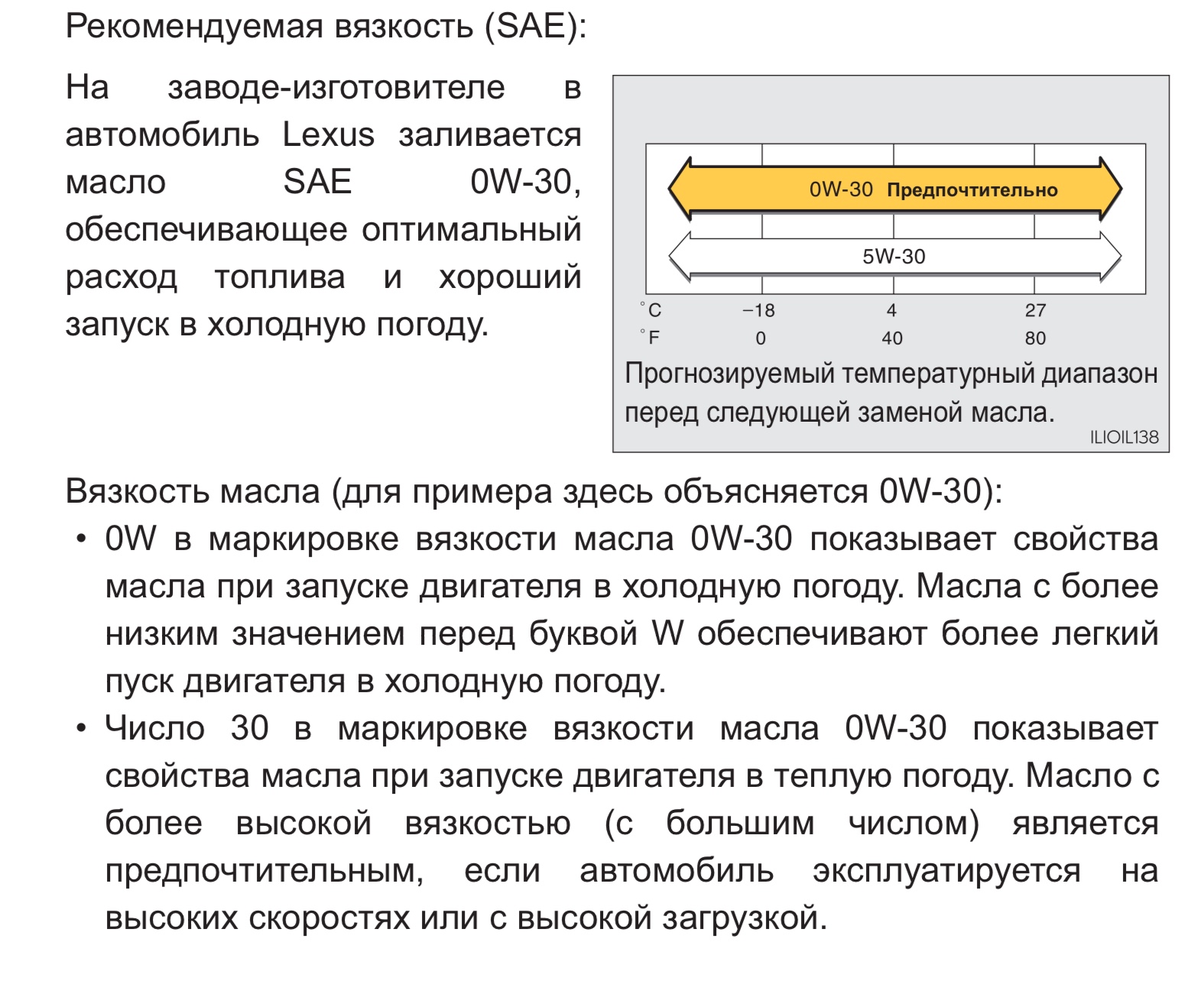

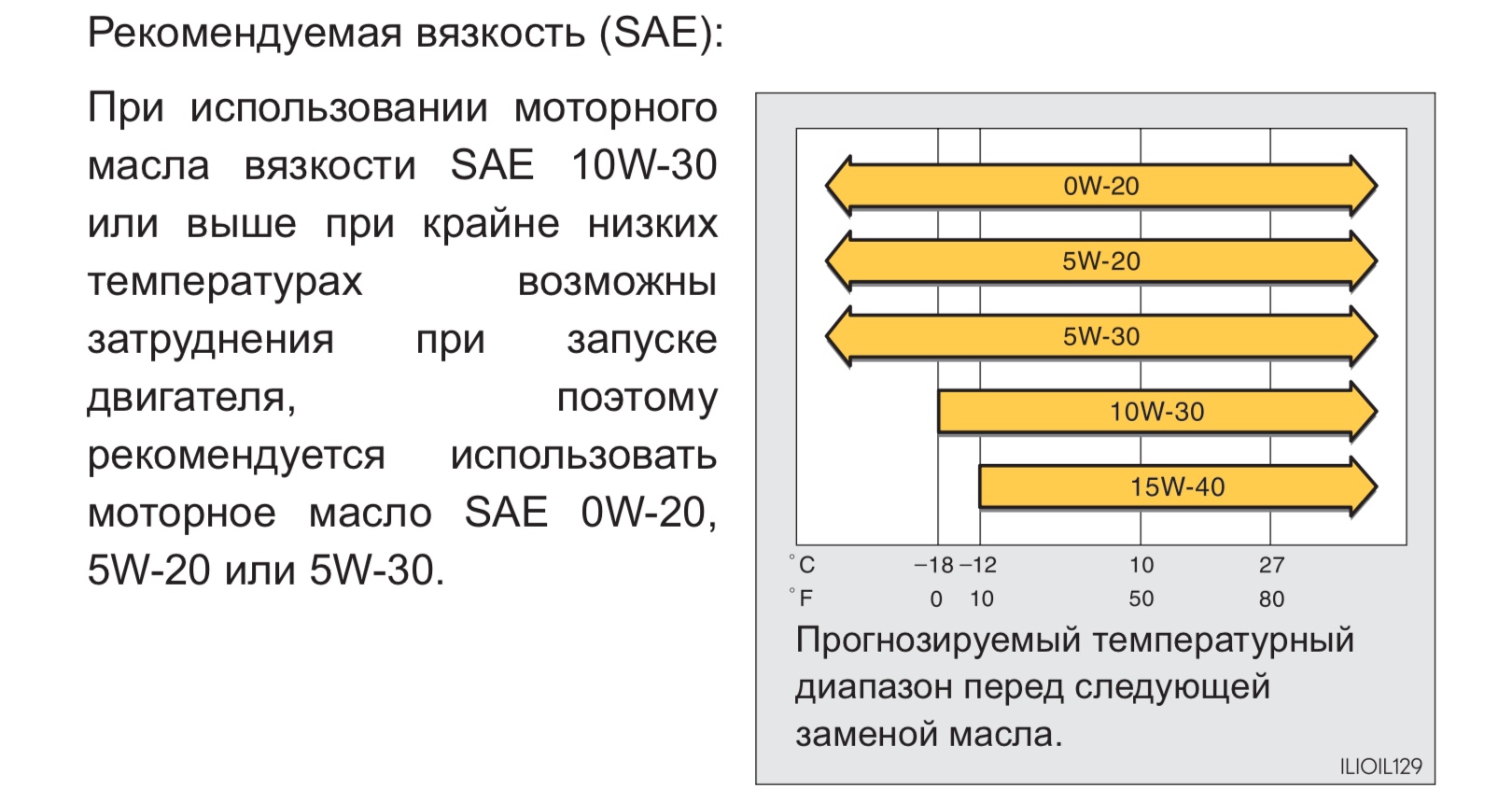

Дилерский мануал РФ для Лексус 570, двигатель 3UR-FE(наш двигатель)
https://content.v10.lexus-russia.ru/pdf ... 50d_OM.pdf
Вопрос по выбору масла ДВС рассмотрен на странице 656.
Кому лень листать этот 7-сот страничный опус сделал скрины по интересующим нас вопросам.
И так поехали:
1
2
3
4
Да, да. Сам удивлён и прежде всего тем почему мы раньше не обращались к данному документу.

Я уже писал выше что попалась заметка где объясняется разница в рекомендациях по маслу статистическими данными по качеству(не в плане грязное, разбавленное, все гораздо белее глубоко) топлива на данном рынке.
Кстати в японских мануалах вообще лучший выбор 5W40, 10W40 и даже 5W60

Что думает уважаемое сообщество??????
