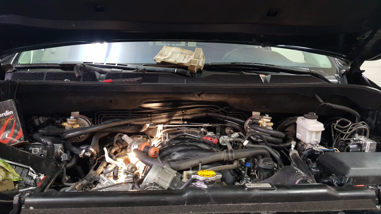

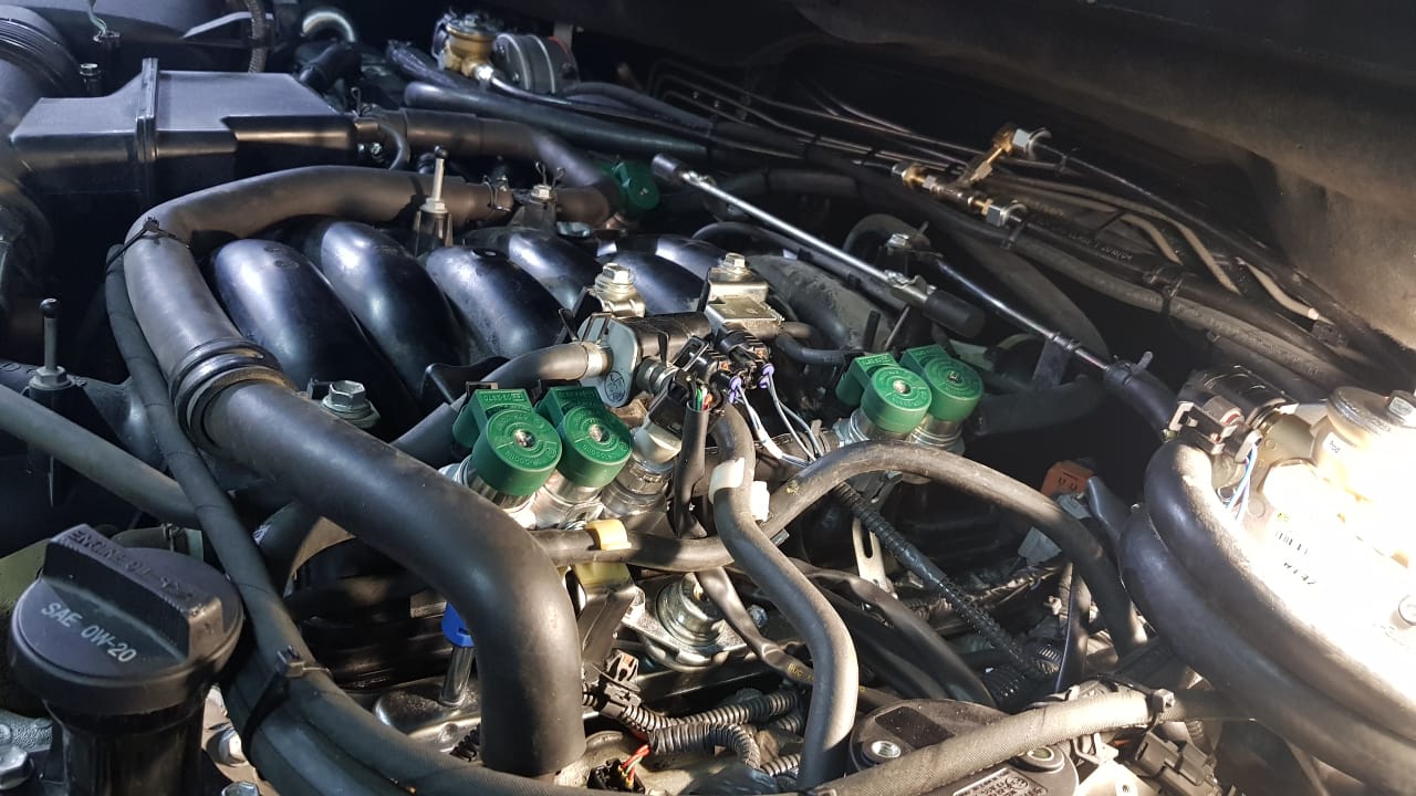

Будет типа такого.

Выглядит интересно.
Хотелось бы получить личный отзыв после установки и эксплуатации, хотяб начальной.
