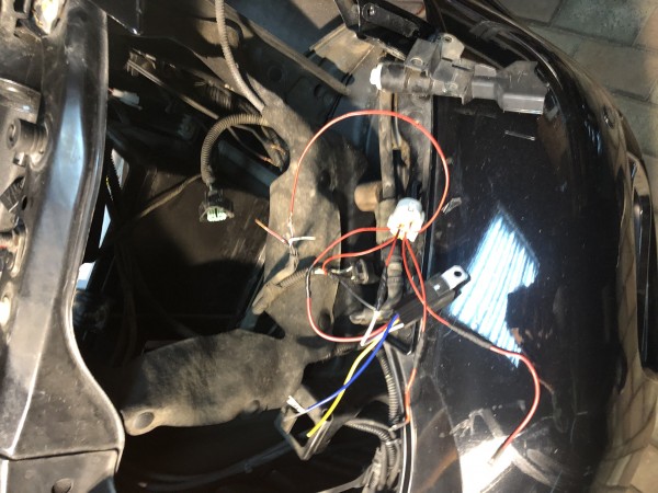

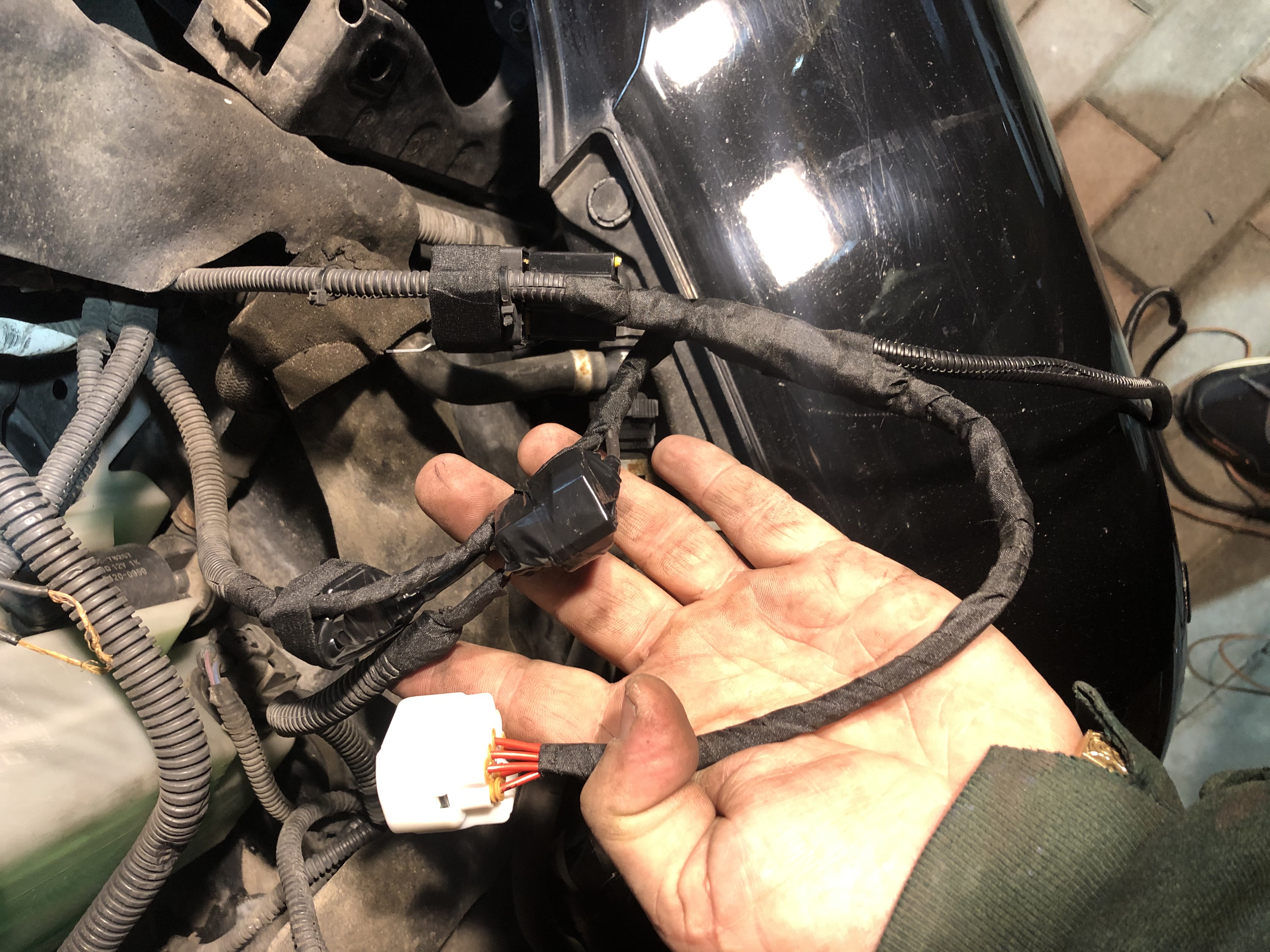

Вот так я упаковал реле и проводку под фару.

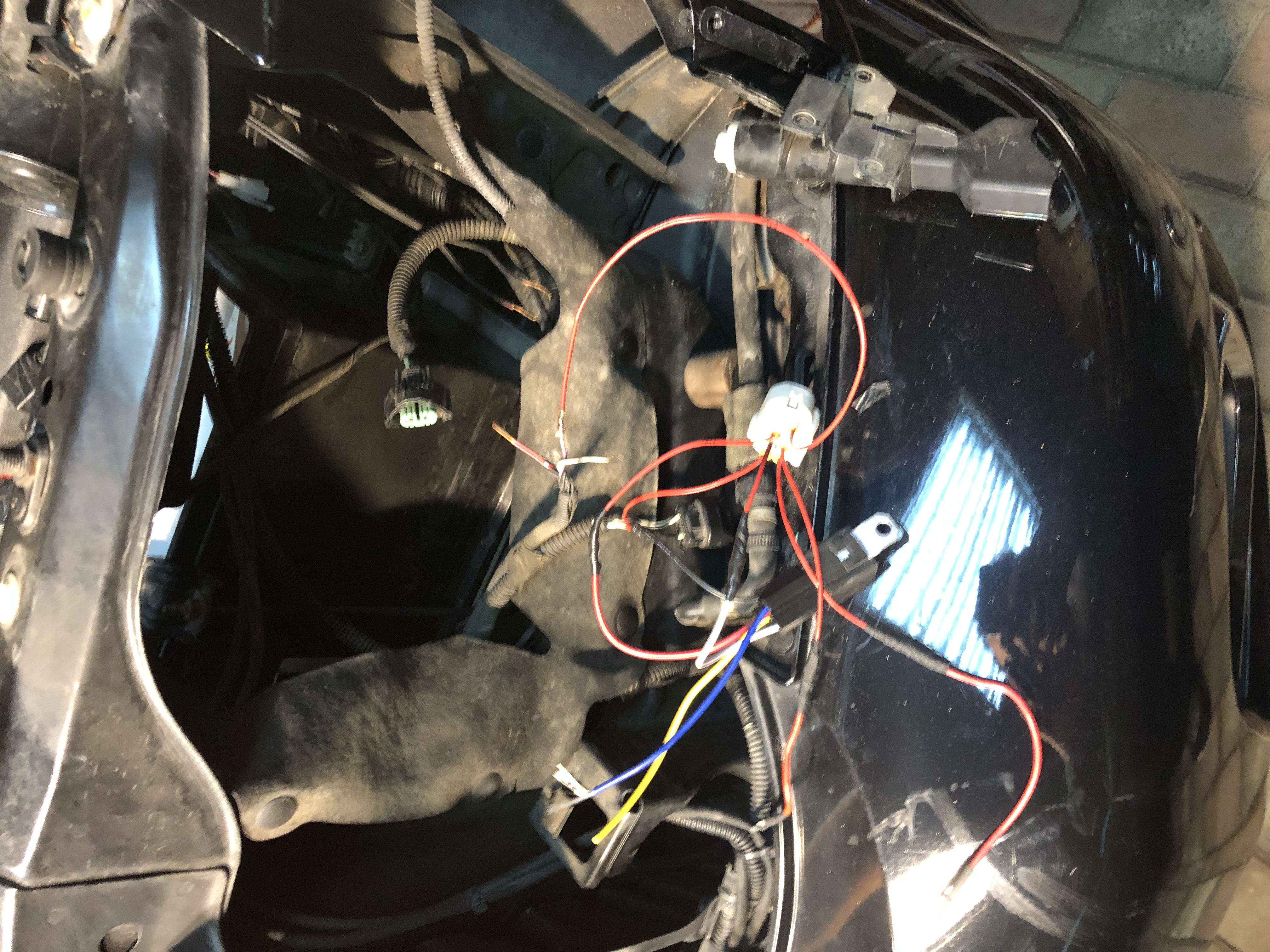

А изначально я вот так все собрал и проверил, что все работает.
Сообщение Flash » 30 ноя 2019 23:09

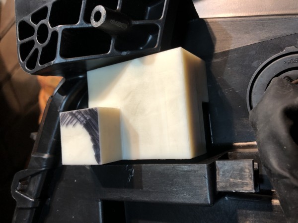

Чтобы все понимали, как площадки для омывателя размещаются на фарах

Плюс 12 вольт , которые появляются при включении зажигания, я взял отсюда. Отсек предохранителей под капотом, черно-белый провод.
