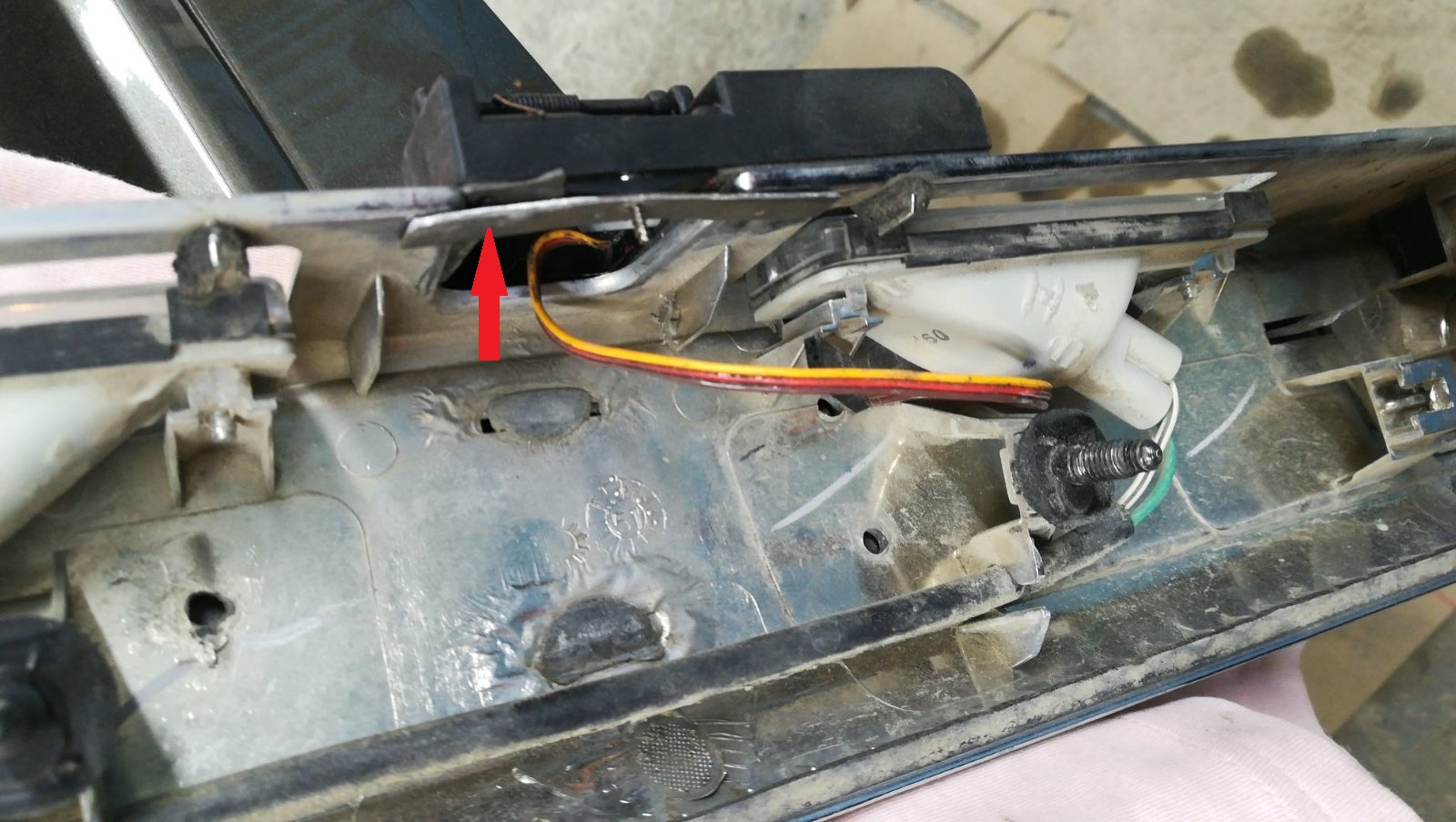

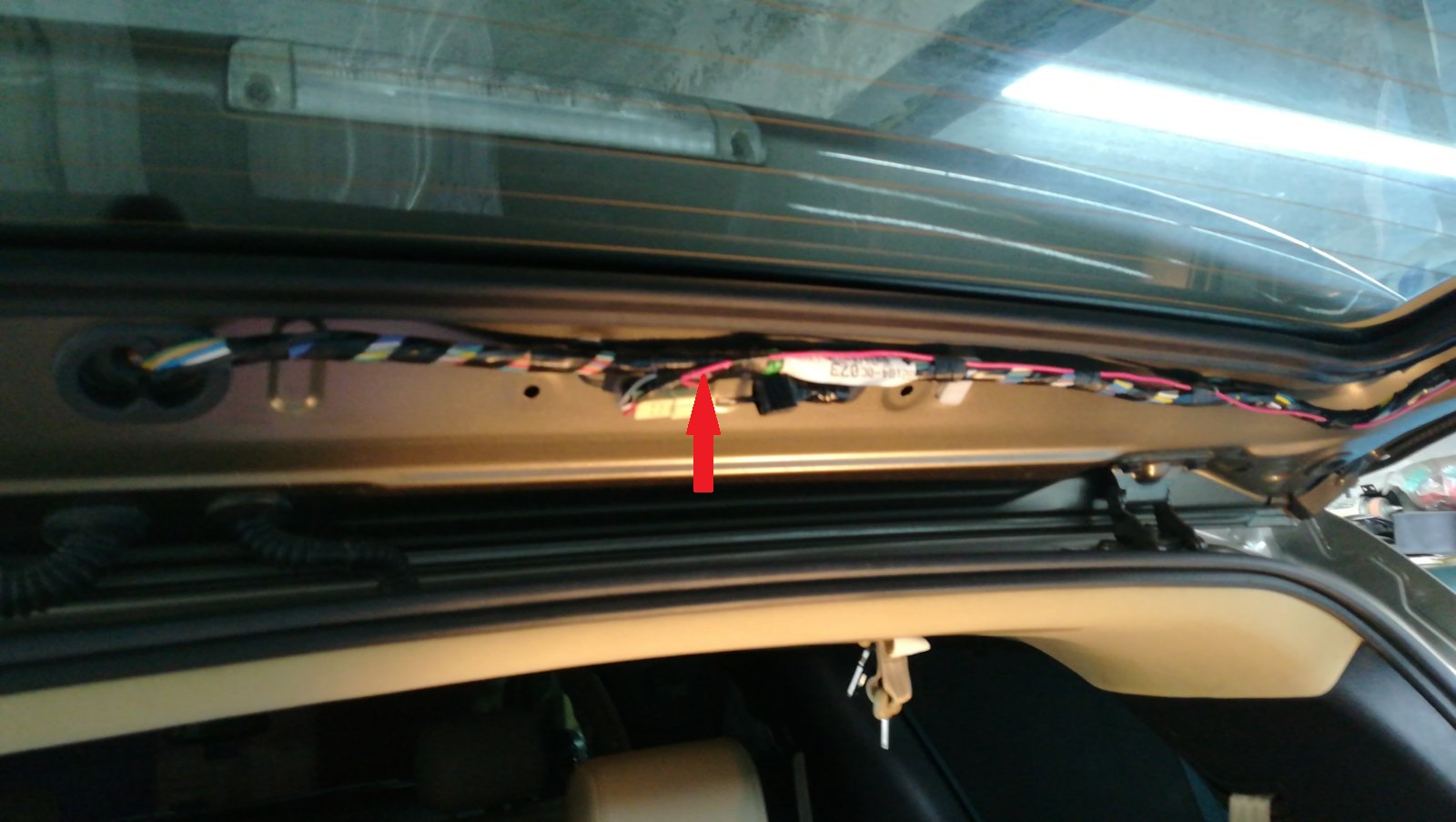

Установка закрывающейся крышки на камеру заднего вида на Toyota Sequoia.
Крышка,закрывающая камеру установлена,опробована и оценено приимущество перед омывайкой(т.к. омывайка стояла на Прадо).Так как я первый на Секвойю поставил данную приблуду,во избежании лишних телодвижений,для тех кто захочет повторить,описываю процесс установки по порядку.
Снимаем пластиковую обшивку с задней двери полностью.Номерной знак снимаем то же,нужно будет смещать ниже,после установки крышки камеры.Снимаем саблю.Откручиваем камеру.Приклеиваем двухсторонний скотч из комплекта к площадке крышки и устанавливаем на саблю.Шурупы из комплекта вкручиваются только в 2 отверстия крепления к сабле,поэтому нужно ставить пластинку из металла шириной 5 мм с отверстием под 3 шурупа крепления.Механизм запирания заходит на саморез крепления правого фонаря освещения номерного знака,поэтому центральный саморез выкручиваем и прижим будет осуществляться самой площадкой и при надобности всегда можно будет заменить перегоревшую лампу.Ставим камеру на место.Массу берём с внутренней стороны резьбы крепления американского знака, ввернув туда болт на 6 мм.1 провод подключаем на фонарь заднего хода и 3 провод нужно вести на "+" верхнего стопака ,больше его взять негде(или вести провод через весь салон,что лишний геморой).Собираем всё в обратном порядке.
Включаем заднюю скорость,крышка опускается.Включаем паркинг или нейтраль,через педаль тормоза(появляется постоянный + на верхнем стопаке и крышка закрывается.Всё работает отлично,вид нисколько не портит.Камера всё время чистая и нет пдтёков на задней двери и номерном знаке.
