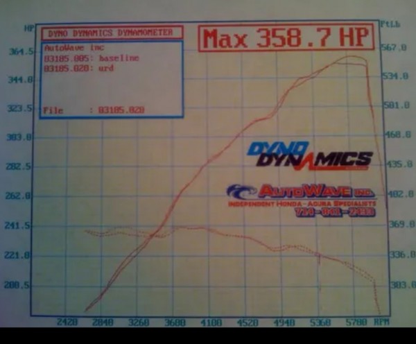

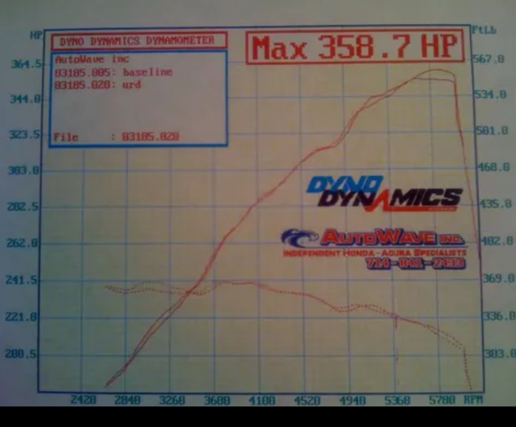

Нашел в интернете график мощности ТЮНЕНОЙ Тундры(впуск,полный выхлоп).
Судя по графику - на 4000об - порядка 285сил всего.

И уж подавно тут не при чем графики атмо-турбо. Не нужно путать топливо бензин и топливо газ, это две ОООООЧЕНЬ БОЛЬШИЕ разницы.
