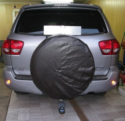

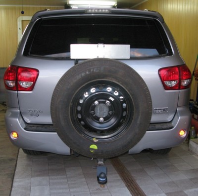

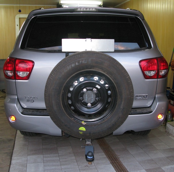

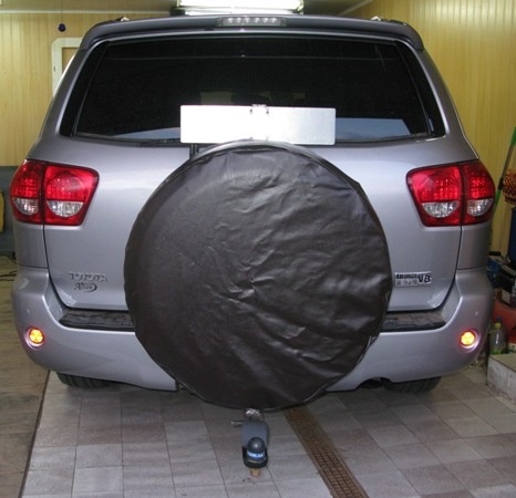

Запаску прикрутил на одну секретку (могу на все три, есть в наличии), на всех пальцах отверстие под замок, да и размер запаски на Секвои специфический, чтобы ее слепо "уводить".Wilson писал(а):В продолжение сказанного
довольно интересный вариант просто и сердито
при условии дальних перегонов где будет проблематично найти и резину и диск то ЗАПАСКА покажется
совсем не лишней
вот только как насщет ее защиты от любителей чужих запасак ?
номер конечно переставлять тоже морока
камера заднего вида не такая уж и большая проблема если она ни чего не показывает
а вот ментам повод остановить есл и номер не освещен это да
а вообщем идея зачетная и воплощена в жизнь и имеет право на жизнь
буудт вопросы а кто делал и сколько стоит и как заказать или уж лучше на месте по схеме самим делать
Какое наказание за отсутствие подсветки номера? - пишите.
Номер: сегодня узнаю сколько стоит копия, думаю заказать и установить, а с машины не снимать (хотя в этом тоже нет проблем, ведь сейчас стоят у всех рамки с быстросъемным зажимом).
Камера исправно показывает, но я раньше ездил без нее на других авто, поэтому в какой то поездке спокойно без нее обойдусь.
Чертежи мои, исполнение слесарей и сварщиков высокого класса.
Заказать можно: купил (200 долл), поставил, наслаждайся.

Выскажу свое мнение.
Да, как Володя сказал получилось дешево и сердито и даже вполне функционально, НО.
Функционально для погрузки и выгрузки каких то не больших грузов, сумок, чемоданчиков.
В моем случае более предпочтительна калитка в бок, т.к. при погрузке сумки с дайверским снаряжением(вес обычно около 40кг)
и спарки баллонов вес около 50кг нужен полный пролет багажника, а тут подойти можно только с боку, по центру запаска не позволяет.
А так для обывателей не возящих с собой что то очень тяжелое вполне хорошо.

Валер, видимо предполагается вставать на запаску при погрузке - ее конструкция позволит.
Саш, если у тебя нет металлообрабатывающего завода, то пора купить :D - у тебя призвание к железу!
По существу:
-у нас штраф за отсутсвие номера был 2500 руб., сейчас, кажется, 5000 руб.;
- рамка со встроеной подсветкой продаются во многих магазинах ( обычно в магазинах для ВАЗов) , гстается тольковывести проводку.
- еще есть предложение по конструкции - попробую нарисовать.

Юра привет. Я ценю твой юмор :D , но балансировать с большой сумкой на запаске как то не очень удобно :DYetti писал(а):Валер, видимо предполагается вставать на запаску при погрузке - ее конструкция позволит.
По существу:
К тому же данная конструкция подразумевает отброс запаски под угол примерно в 45 градусов. Как на нее встать :?:
Re: Запаска - ?
Угол опускания можно сделать любой, вплоть до 90 град. Я его определил для себя таким, у меня три ряда постоянно разложены и в оставшийся багажник ставлю только холодильник и мелочевку, остальное в автобокс или, если вы обратили внимание, я сделал в этой конструкции еще один вход для крюка под прицеп или своей грузовой платформы с сундуком (вот туда, Валера, ты бы мог уложить все свое негабаритное). Вообщем сделал "лего" для Секвои.
С подсветкой на самом деле ни каких проблем, тем более, что ее запитать можно с разъема под прицеп.
Юра, давай свой вариант, можешь эскизно, я пойму.
Re: Запаска - ?
Саша у меня есть встречное предложение.
Если у тебя такие возможности по работе с металлоконструкциями, может быть ты примешь заказ для меня
на изготовление вот этой конструкции
Re: Запаска - ?
Да, пожалуйста!wallboss писал(а):Саша у меня есть встречное предложение.
Как тебе ее переслать или ты к нам?.. Варианты на Москву я ранее озвучивал. Определишься - напиши, я после этого обсчитаю и озвучу цену вопроса.
Только что узнал, что у нас (да и, наверно, и у вас) за три номера на авто (два на авто плюс один на запаске - я так думал) штраф и изъятие одного номера (его в Киеве делают за три часа и за 13 долл). Буду перевешивать с авто. :(
