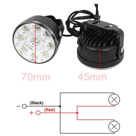

Дошли наконец то руки до фонарей которые мне Володя послал в ноябре месяце для установки вместо задних катофотов в бампер.
Вот эти:
Вложение фонари.jpg больше недоступно
Валера, для их установки ты в бампере увеличивал отверстие? Какой у них наружный диаметр (как на моем фото)?
272868856_4_644x461_dnevnye-hodovye-ogni-9-diodov-svetodiodnye-fary-dnevnogo-sveta-transport.jpg
272868856_4_644x461_dnevnye-hodovye-ogni-9-diodov-svetodiodnye-fary-dnevnogo-sveta-transport.jpg (18.37 КБ) 4759 просмотров

Саша привет. Точно такие. Отверстие сверлил коронкой с центральным сверлом. Диаметр как за передним бортиком чтобы лампы этим бортиком уперлись в бампер. Сзади прикрутил два лепестка в распорку. Коронку бури лучше на миллиметр меньше, тогда лампочки сядут туго.
