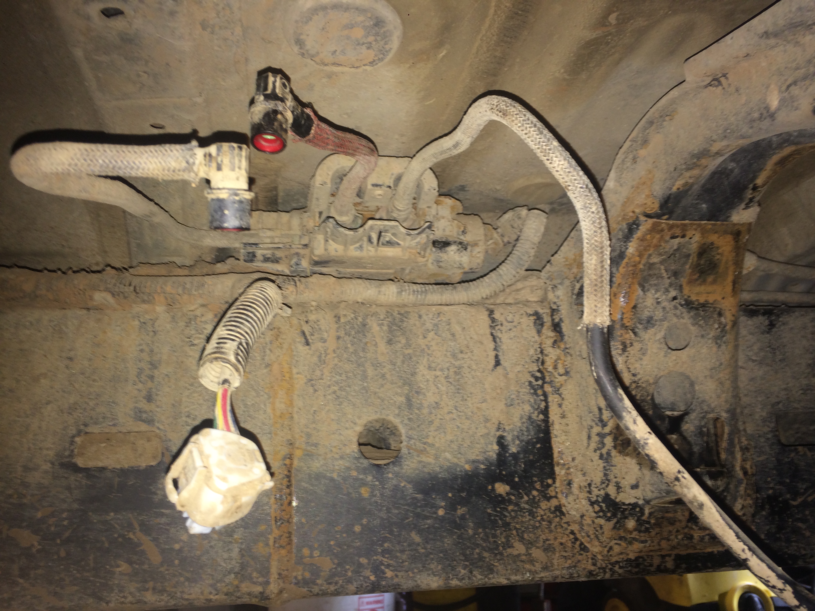

Всем доброго времени суток, подскажите что это такое
Re: Топливный насос и его обслуживание
Сообщение wallboss » 14 авг 2018 13:19
:lol: :lol: :lol: :lol:
Это шланги и эл. фишка разъема подключения к топливному насосу стоящему в баке.
А сам бак где ???????????????? Продали?????????????? :biggrin: :biggrin: :biggrin:
Там ещё желтенькие фиксаторы пластмассовые должны быть чтобы шланги и разъём фиксировать в «мамах» крышки топливного насоса.

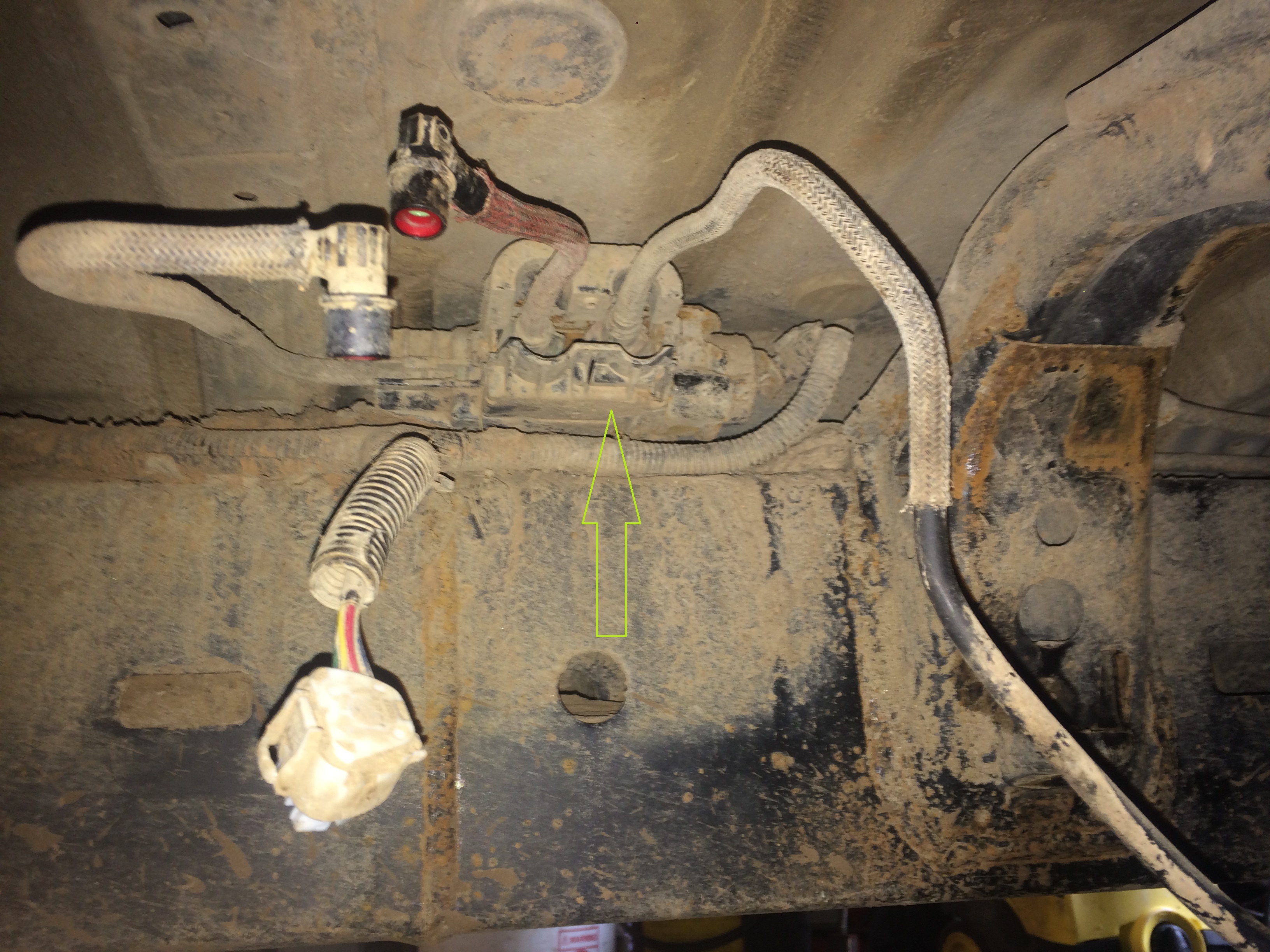

шланги и фишку я вижу а вот то к чему шланги подцеплены
Сообщение wallboss » 14 авг 2018 15:26
А машина я так полагаю Flexifuel?????? :biggrin:
Шлангов то ТРИ как на flexe

Вот тут почитай. Такое случается. Кто шланги меняет, я полностью насос поменял.
Плохо заводится на горячую
А то что ты показываешь скорее всего рампа топливных магистралей. У вас на flexe все усиленное.
