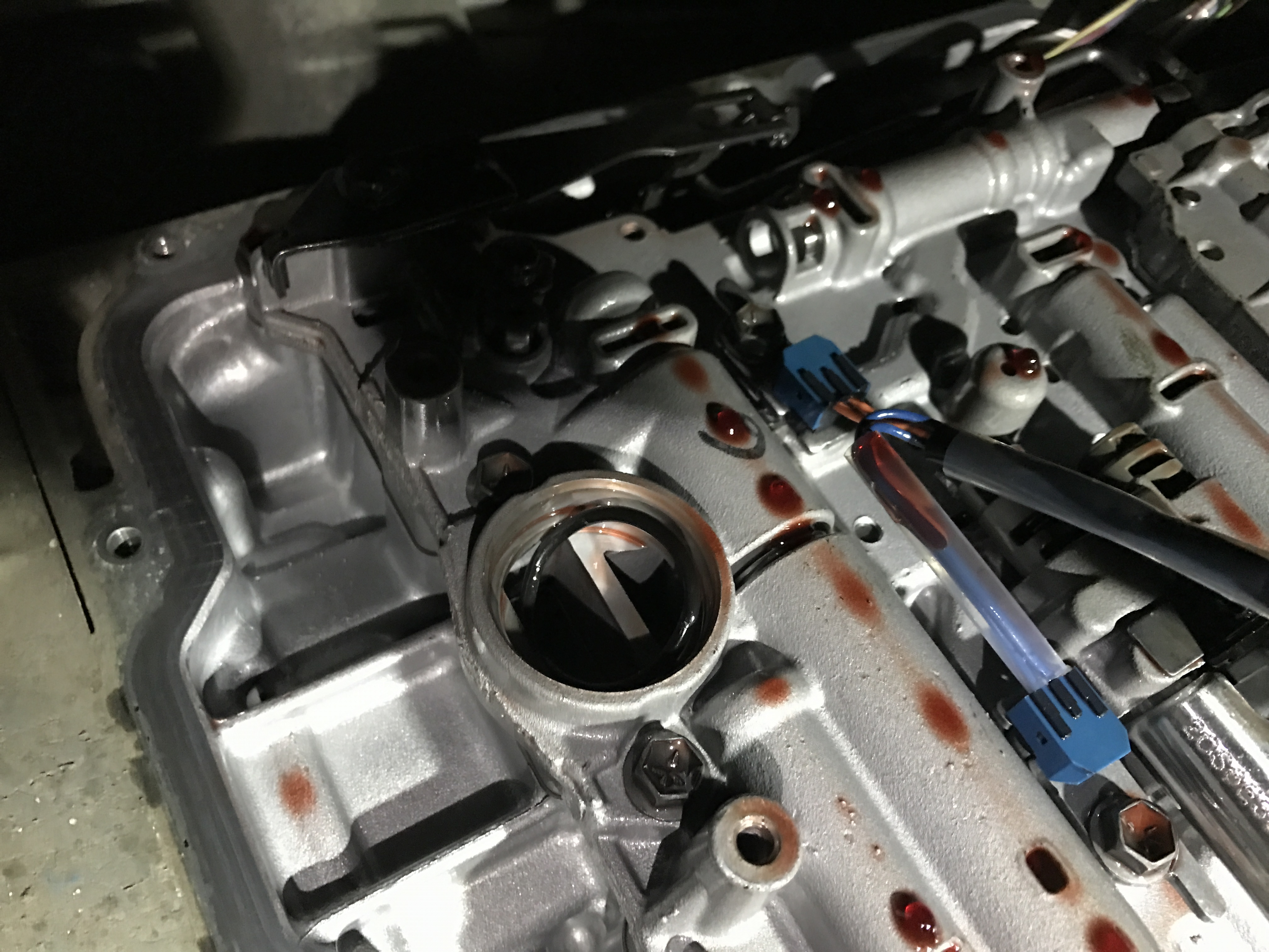

Re: А я тем временем третий год мучаюсь с коробкой
Итак Коробка стала работать лучше, но проблемы не закончились, стал искать дальше. Снова открыл гидроблок и там...неправильно поставленное кольцо фильтра акпп.
Ты снял коробку с машины?Flash писал(а):Итого вторая проблема от одного сервиса.
