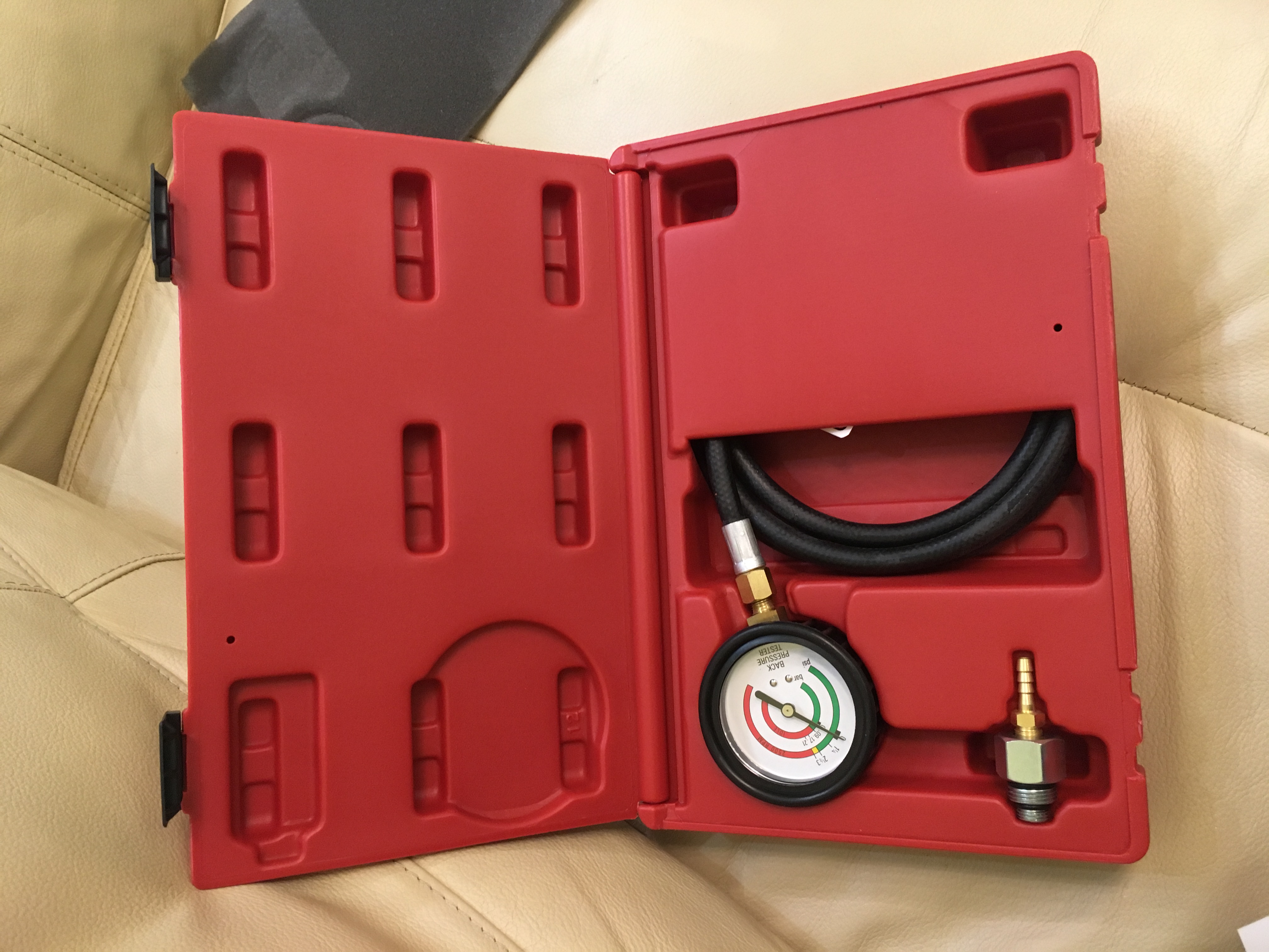

Мозголом писал(а):делали так знаю на галанте. На камри по такомуже принцыпу.У них поперечно расположен движок и выпускной коллектор стоит спереди. Там в коллектор вкручен лямбда, а потом идет кат-ор. Датчик выкручиваешь - раздушаешь систему. Этого отв. хватает чтоб машина поехала по другому. На елке 4 ката на сколько я знаю, надо смотреть где конкретно стоят датчики и если передние забиты, то задние без толку так проверять. Думаю самый гуманный способ проверить это вкрутить на место датчиков спецманометр и погазовать, хотя многие сервисы по моим наблюдениям дефектуют их путем разбора (разреза).
Вот на счёт манометра толково. Но опять же. А какой перепад должен быть на свежем катализаторе????
Есть где нибудь такая информация????
Вот купил себе в "планета железяка" 2990₽ стоит. Пусть будет. Внутри подробнейшая инструкция
Мозголом
Сообщения: 330
Поблагодарили: 13 раз
Re: Коробка передач
Сообщение Мозголом » 29 янв 2017 16:51
Фото с инструкцией не могу запихнуть, короче два варианта проверки у этого тестера: на холостом ходу и при 2500 об. Если кат нормальный показания должны быть в зеленой зоне, желтая зона - на подходе, красная - забит.
