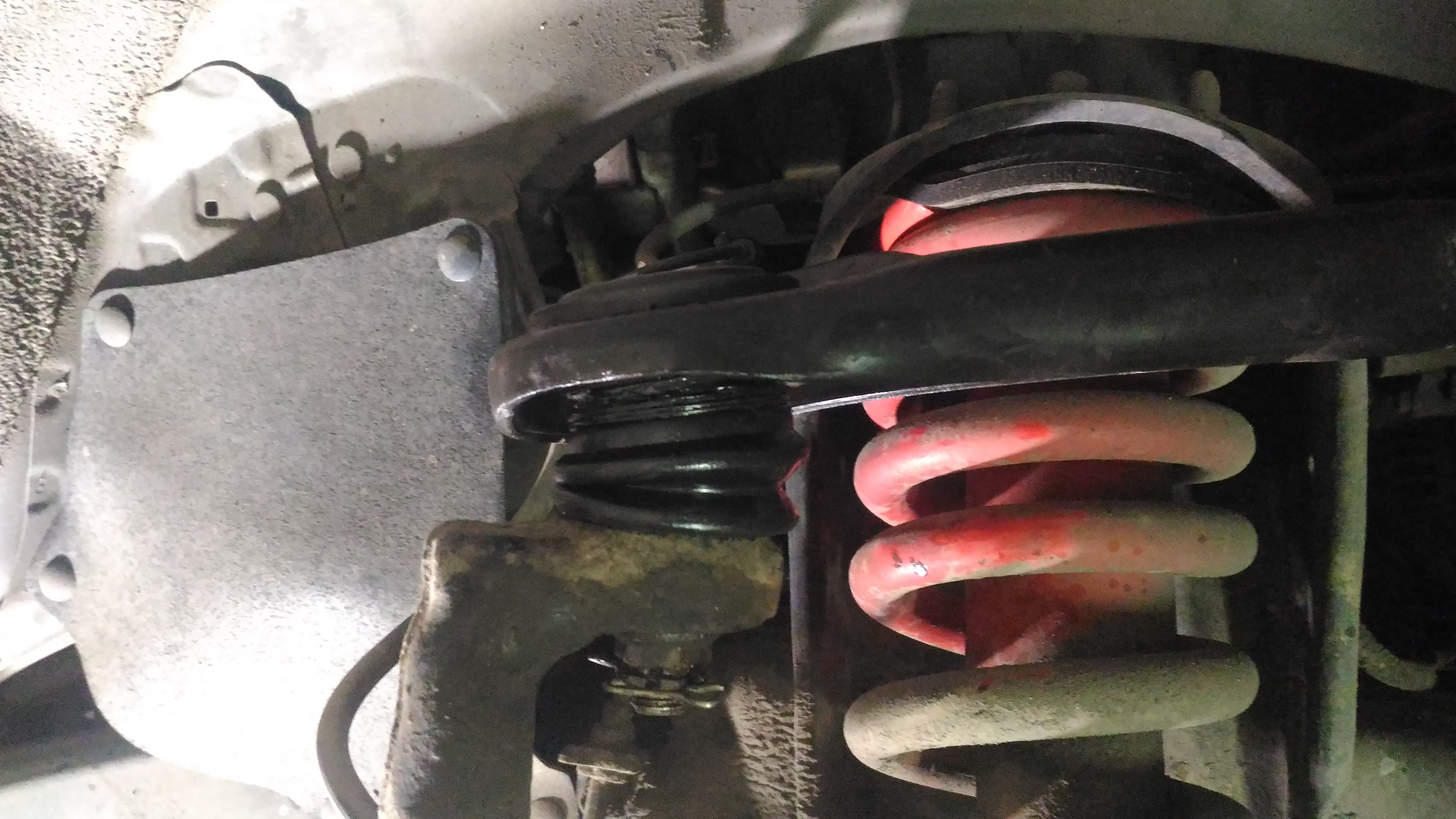

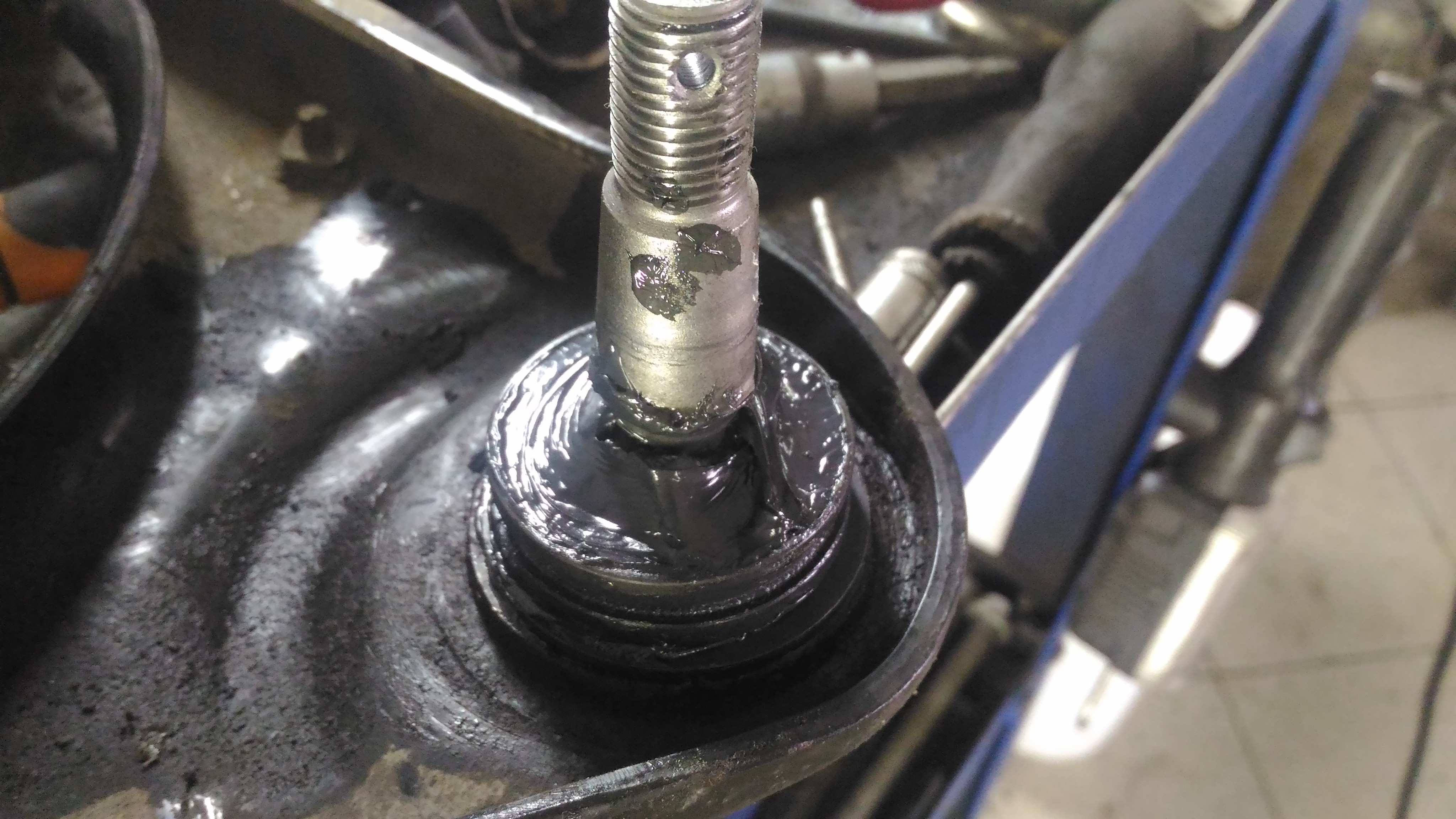

А теперь фотоотчет по замене

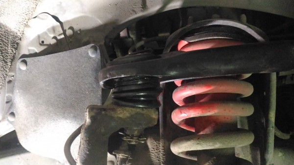

рычаг готов к снятию

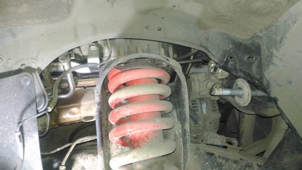

без рычага

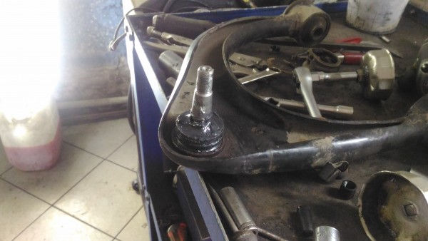

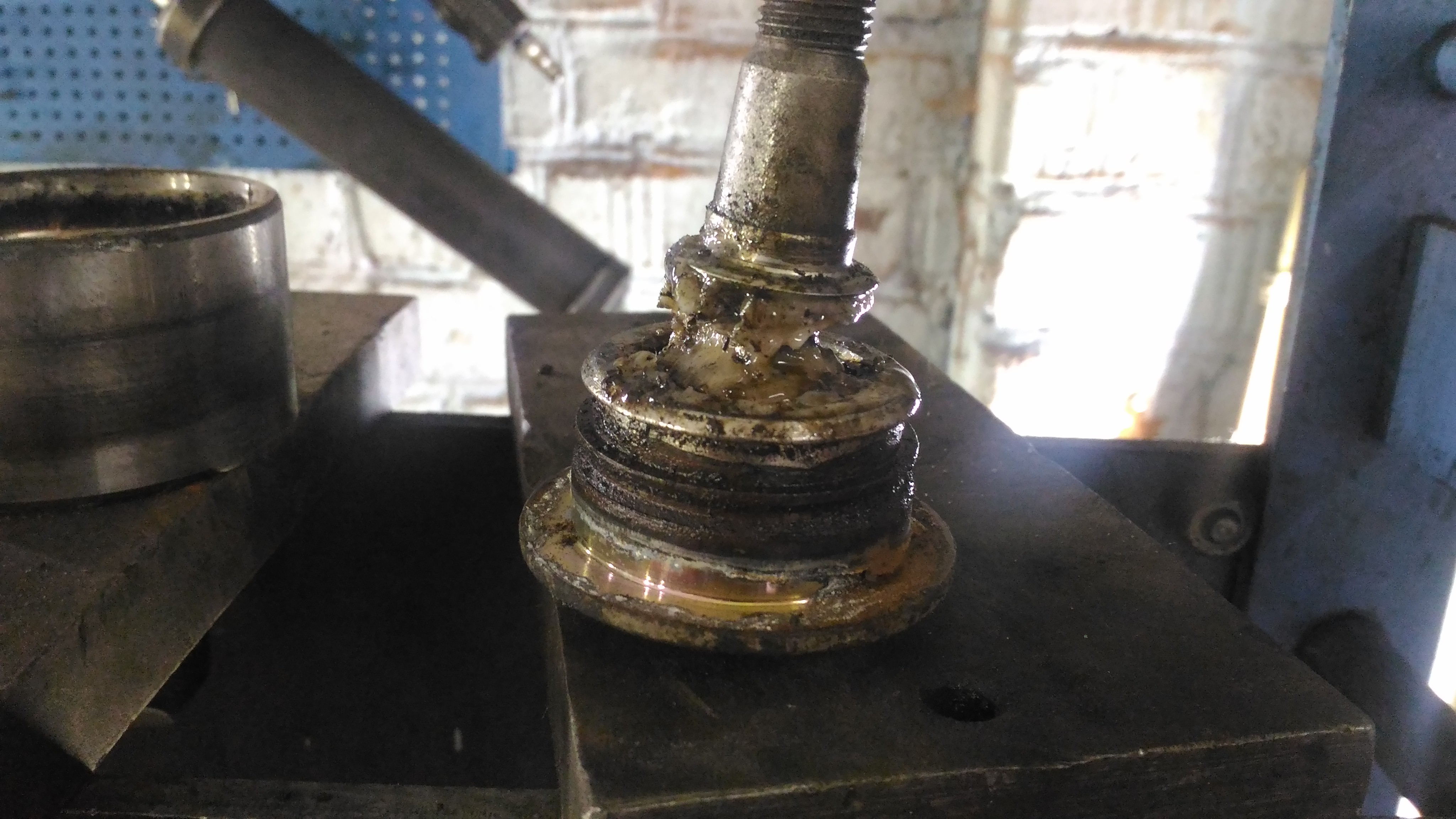

старая шаровая, видна ржавчина на шарнире, люфт ощутимый около 5 мм в вертикальной плоскости

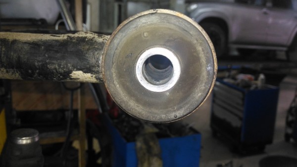

просто сайлентблоки верхнего переднего рычага после 160 000 км пробега, ни намека на износ

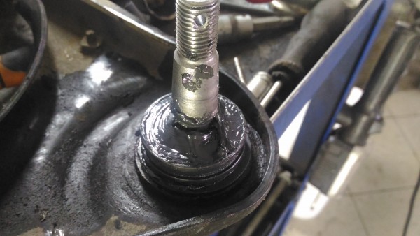

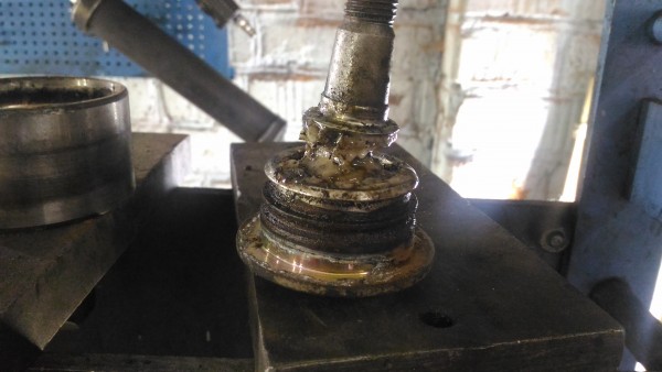

старая шаровая выпрессована

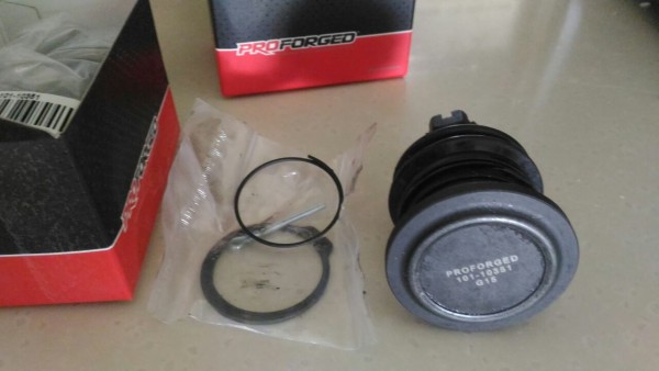

шаровая запрессована и готова к надеванию пыльника

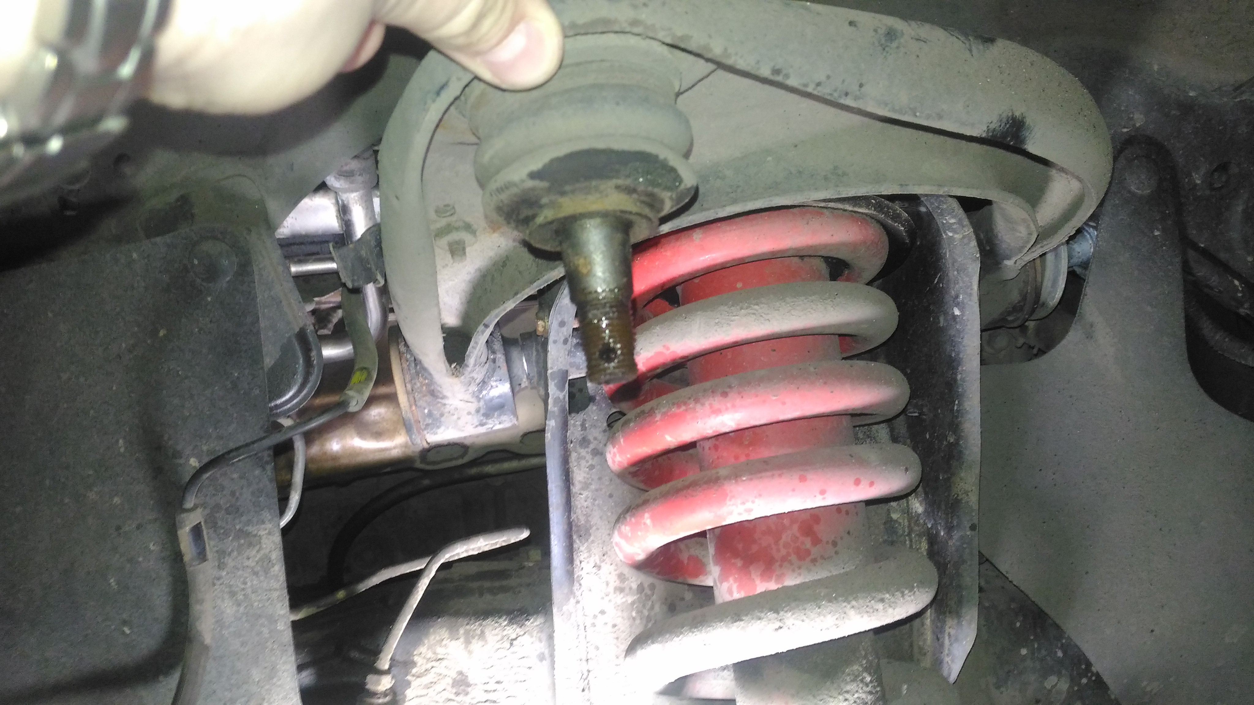

установленная новая шаровая
Argonaut
Сообщения: 270
Откуда: Россия, Москва
Поблагодарили: 10 раз
Re: Шаровые опоры
Сообщение Argonaut » 08 июл 2017 19:12
вся процедура заняла не более получаса, основное отличие америкосовской шаровой от штатной - более мягкая резина пыльника, более эластичная. ну вот как то так. Теперь будем мониторить ее жизненный путь.
