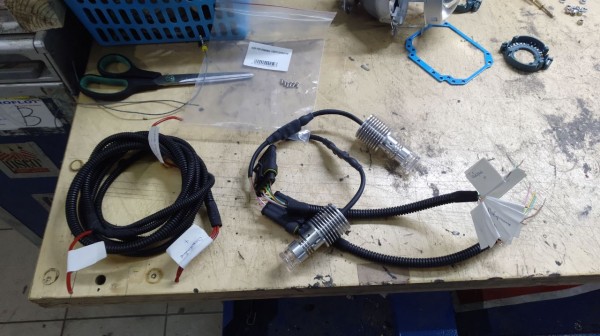

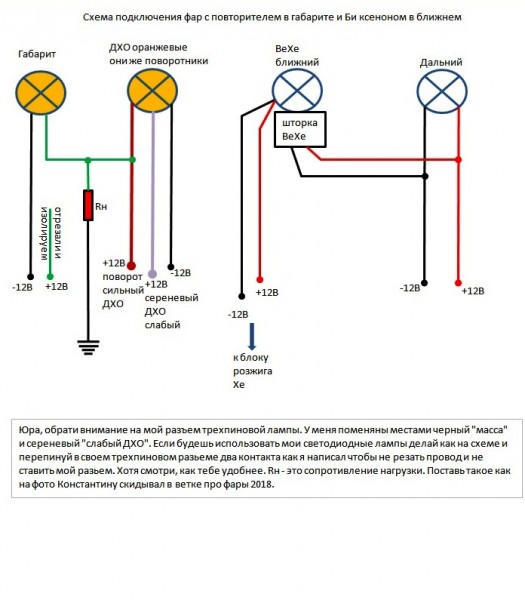

ВНИМАНИЕ всех, кто хочет установить леды в поворотники и габариты. Схема Валеры (Wallboss) . Проверено на машинах 2011 и 2012 годов. На других годах может отличатся!

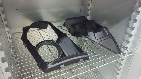

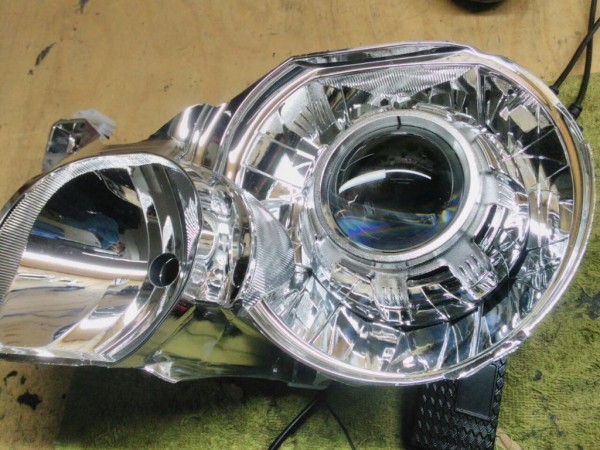

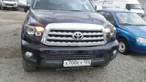

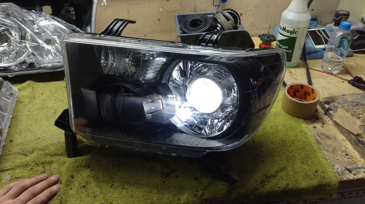

Не выложил своевременно. В 2018 делал в галогену.нет переднюю оптику (светодиодные фары)
Доволен результатом. Для сравнения свет лучше чем на акуре мдх 2014 года
В сигналах поворота/габаритах стоят hpl crossfire днем жёлтый, когла срабатывает датчик освещённости переключается на белый. На дальнем при моргании на 5 секунд на очень яркий режим включается.
В общем пока не вижу доводов для перехода на рестайлинговые)
