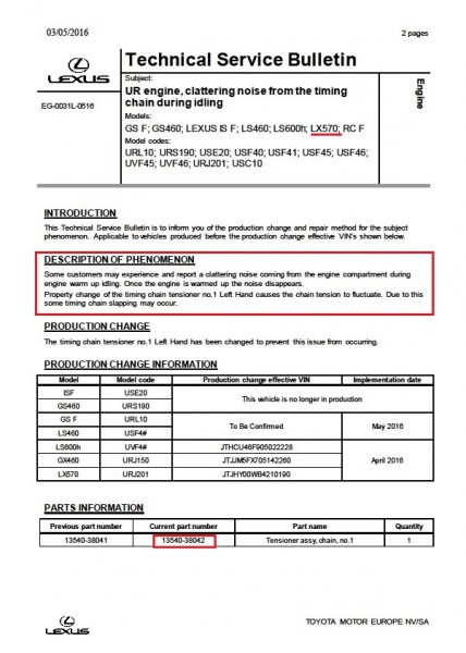

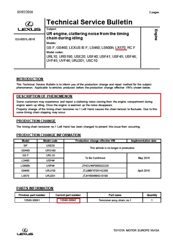

Всем привет! Та же история. Был звук при прогреве в районе левой головки, потом пропадал. Пробег 130000. Заменили все цепи, успокоители и натяжители. Звук не ушёл. Заменили муфты и клапана VVTi на левом впускном и выпускном распредвале. Все запчасти только в оригинале. Результат - нулевой. Игрался с маслами от родной вязкости 0W-20 до 5W-40. Месяц нервов и потраченных денег "на ветер". И тут наткнулся на сервисное письмо Toyota от 03/05/2016 о замене натяжителя большой цепи с номером 13540-38041 на натяжитель с новым номером 13540-38042, в связи жалобами клиентов звуки со стороны левой головки при прогреве. Вскрыли, заменили и ....всё - тишина. Мотор шепчет.
Вот такая история.
Всем удачи и добра!
Toyota Sequoia 5.7 Platinum 2011

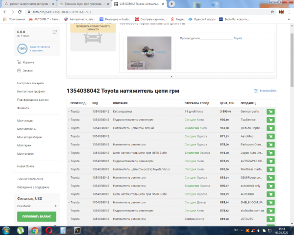

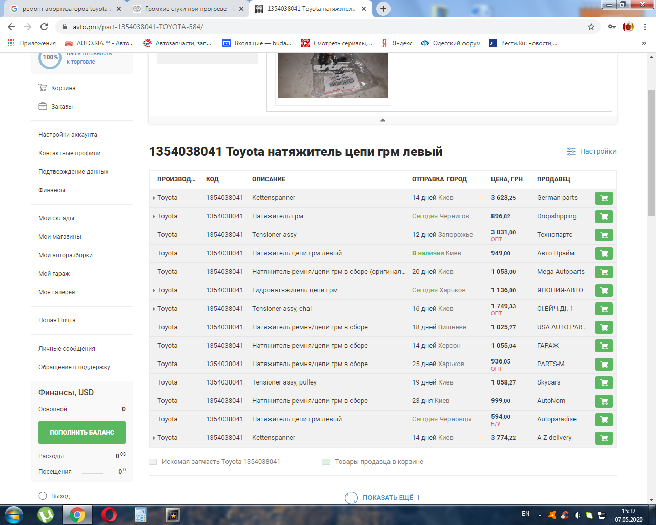

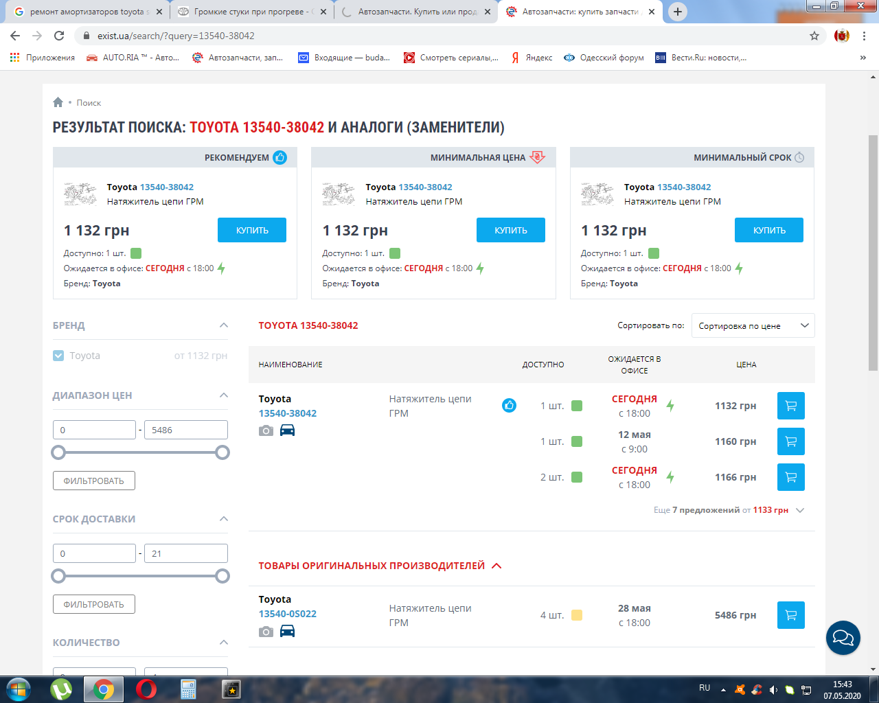

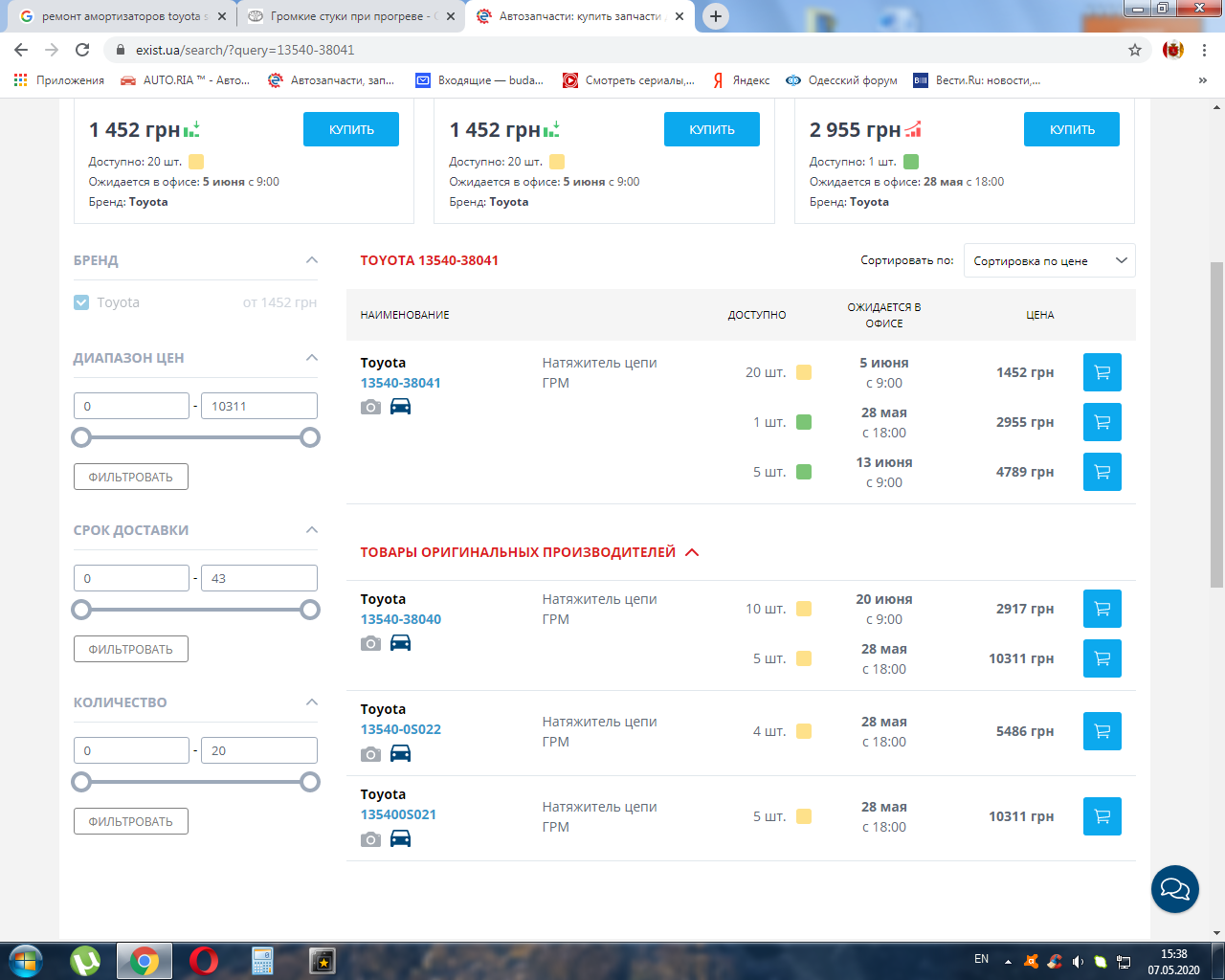

У нас - сколько хочешь, и со старым номером 13540-38041, и с новым 13540-38042 - бери не хочу!
