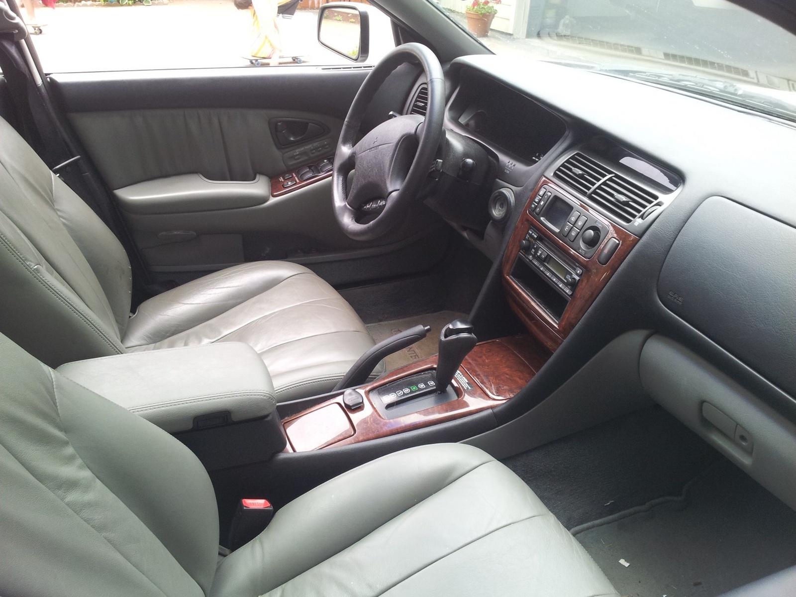

Сообщение Stark » 05 май 2017 13:46
Вот такая у меня была! классная машина! Я когда ее продал через пол года такую же искал, и не нашёл. Только в Штатах были в продаже.

Сообщение sawared » 15 май 2017 04:38
Привет!
Нее это новый кузов у меня в F16 и на мехе. на первой 60 на второй 120 делает.
