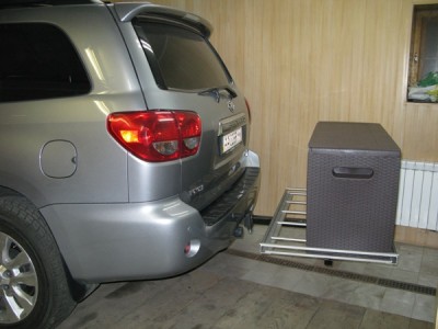

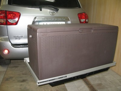

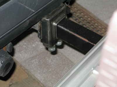

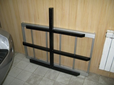

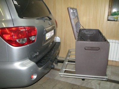

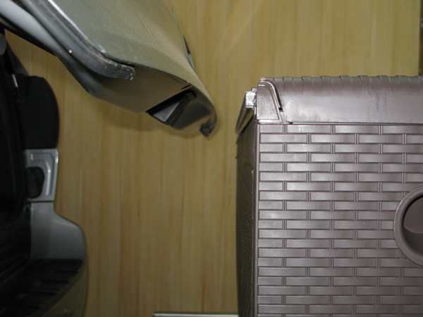

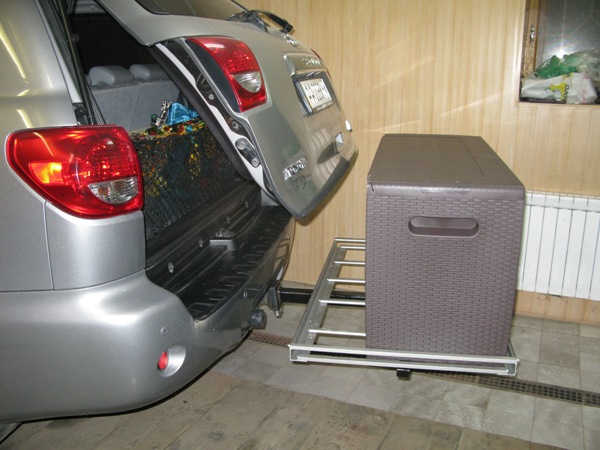

Подхват установлен, "сундук" то же (117*44*H58 cm, водонепроницаемый, пластик, пр-во Израиль, имеет двойное назначение: на улице в саду для разных вещей и у меня на багажнике), смотрите. Я совместил возможность использования чистого багажника (каркаса алюминиевого) или бокса на 265 л. На фото видно, что зазор между "сундуком" и задней дверью при открывании достаточный - это одна из причин, по которой я не стал удлинять дышло, вторая - это разница в нагрузках и длине на плечах (одно - 14 см, другое - 86 см с возможной нагрузкой в 200 кг, а при "прыжках" авто и то больше). Посмотрел, показал вам, и поставил в гараже до момента "Х".

А мне нравится.
Одно но.
Саша обрати внимание - ящик номер закрывает, будут вопросы у индейцев с полосатыми копьями.
При установке ящика номер нужно будет назад переносить, ну и катафоты.

Re: Багажник в фаркоп Alum Hitch Cargo Carrier на >200 кг гр
Валера, спасибо, рамку для номера приспособлю на алюминиевый каркас и при необходимости буду переносить номер. С катафотами понятно.wallboss писал(а):А мне нравится.
Одно но.
Володя, на счет "сперли", да и такое может быть, поэтому изнутри сундука планировал поставить две пластины с отверстиями и хомутами соединить с черным каркасом (барашки-гайки, естественно, во внутрь). И еще по этому поводу, в сундуке предусмотрены отверстия для навесного замка, бутофорно, но все же ... При движении закреплять еще и стяжными ремнями с храповым механизмом.
Отлично, здорово. Кто чего-то может уже достоин, а кто сам-вдвойне. Ложка дегтя (маленькая) конструкция работает на асфальте. При выезде с дороги с другим уклоном (это как правило грунтовка) ваша экономия места в багажнике равная хорошему аквариуму выливается в ремонт хорошо если только самой конструкции(поднимаясь на горку даже градусов в 30 запаской мы поднимаем камни). Машина и без того длинная и такая хрень объективно пришла в голову ребятам где ровные дороги. А т.к. в "России дороги бесконечны и ужасны(валбосс)", то лучше(на мой взгляд) сделать ее под углом 45+45 и помимо аквариума будет очень интересно крепление для велосипедов штук эдак 5 т.е. для всех пассажиров. (спасибо что натолкнули на эту идею)Oleksandr Kiev писал(а):Подхват установлен, "сундук" то же (117*44*H58 cm, водонепроницаемый, пластик, пр-во Израиль, имеет двойное назначение: на улице в саду для разных вещей и у меня на багажнике), смотрите. Я совместил возможность использования чистого багажника (каркаса алюминиевого) или бокса на 265 л. На фото видно, что зазор между "сундуком" и задней дверью при открывании достаточный - это одна из причин, по которой я не стал удлинять дышло, вторая - это разница в нагрузках и длине на плечах (одно - 14 см, другое - 86 см с возможной нагрузкой в 200 кг, а при "прыжках" авто и то больше). Посмотрел, показал вам, и поставил в гараже до момента "Х".
