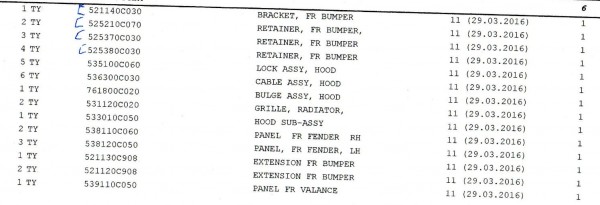

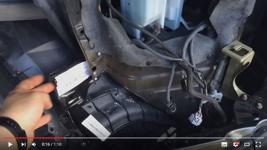

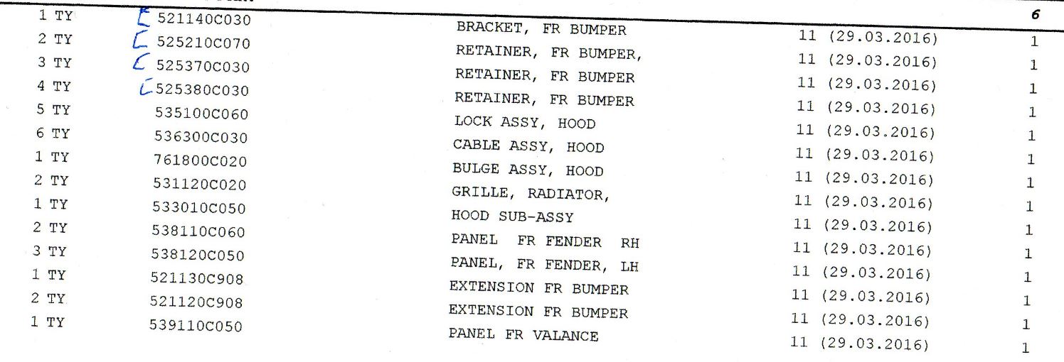

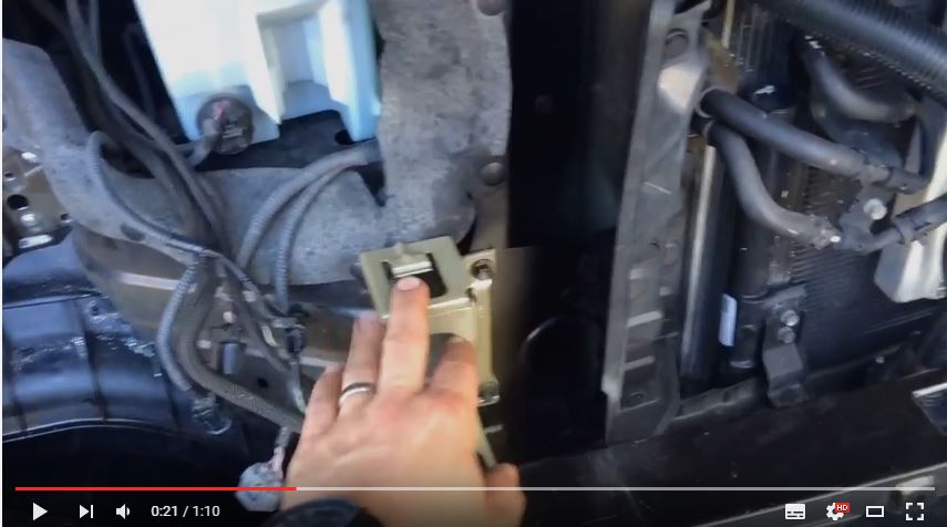

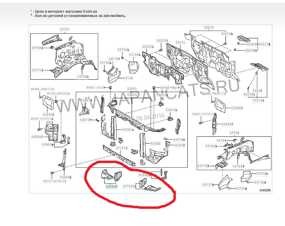

помогите с переводом , мне кажется еще надо детали докупить .
как я понял две детали на фото необходимо тоже заказать , в программе не могу их найти напрочь . Первая еще есть подозрение на фото 3 обведена красным .

Огромная благодарочка автору видео . Он отозвался на мою просьбу о помощи и подсказал еще необходимые детали для переоборудования .
534100C030 -1
534200C030 -1
521150C110 -1
521160C110 -1
537450C020 -2
539050C020 - 1
539060C020 -1
532090C110 -1
532570C030 -1
532580C020 -1
