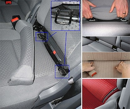

Я немного не в теме.Isofix это кто???Виталий 3027 писал(а):Оу..спасибо! По цене сколько вышли подушки?
Кстати, а никто не пробовал поставить доп. Isofix и на последний ряд? :)

крепление для детских кресел. 2 скобы, находящиеся на стыке сиденья и спинки на кресле)

Выше писали, что вроде есть такие на 2-ом ряду... :shock:

Ну я так понимаю это кресло во 2-ой ряд между капитанскими, чтобы в разложенном виде был диван, а в сложенном - подлокотник.
А если говорить именно о 3-ем ряде?

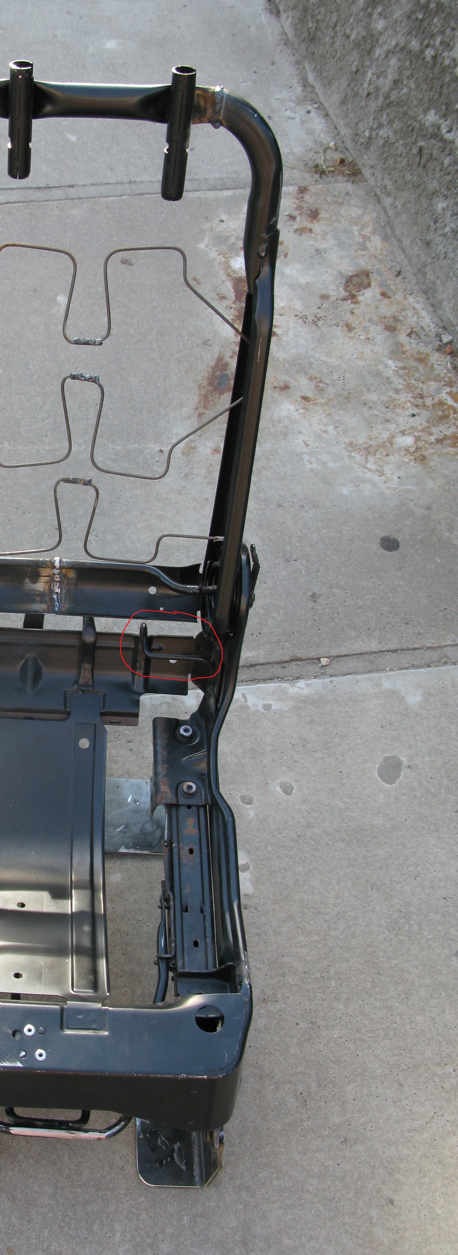

приварить шесть скоб к каркасу очень легко
сложнее защитить в процесе оббивку сидений без полного разбора и выноса сидений наружу
к тому что все зависит от того насколько сильно желание впаять туда эти скобы и готовы ли заплатить за работу

как вариант можно просверлив какркас вставить туда П образную скобу на гайках
либо купив такелажную либо сделать ее самому из шпильки

Самому - да, можно. Другое дело думал есть готовый kit - захотел вставил и закрепил хорошенько. Захотел снял и не пользуешься. В общем будем думать)

Думаю такелажная - в самый раз :D
