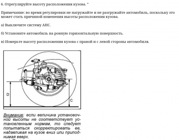

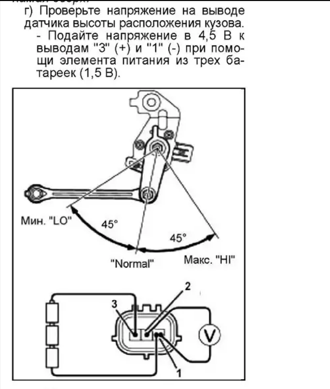

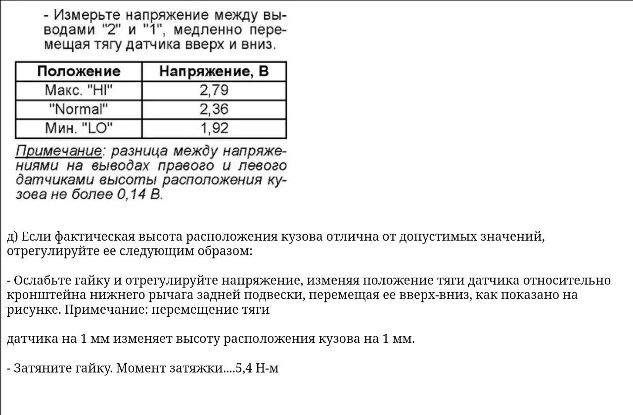

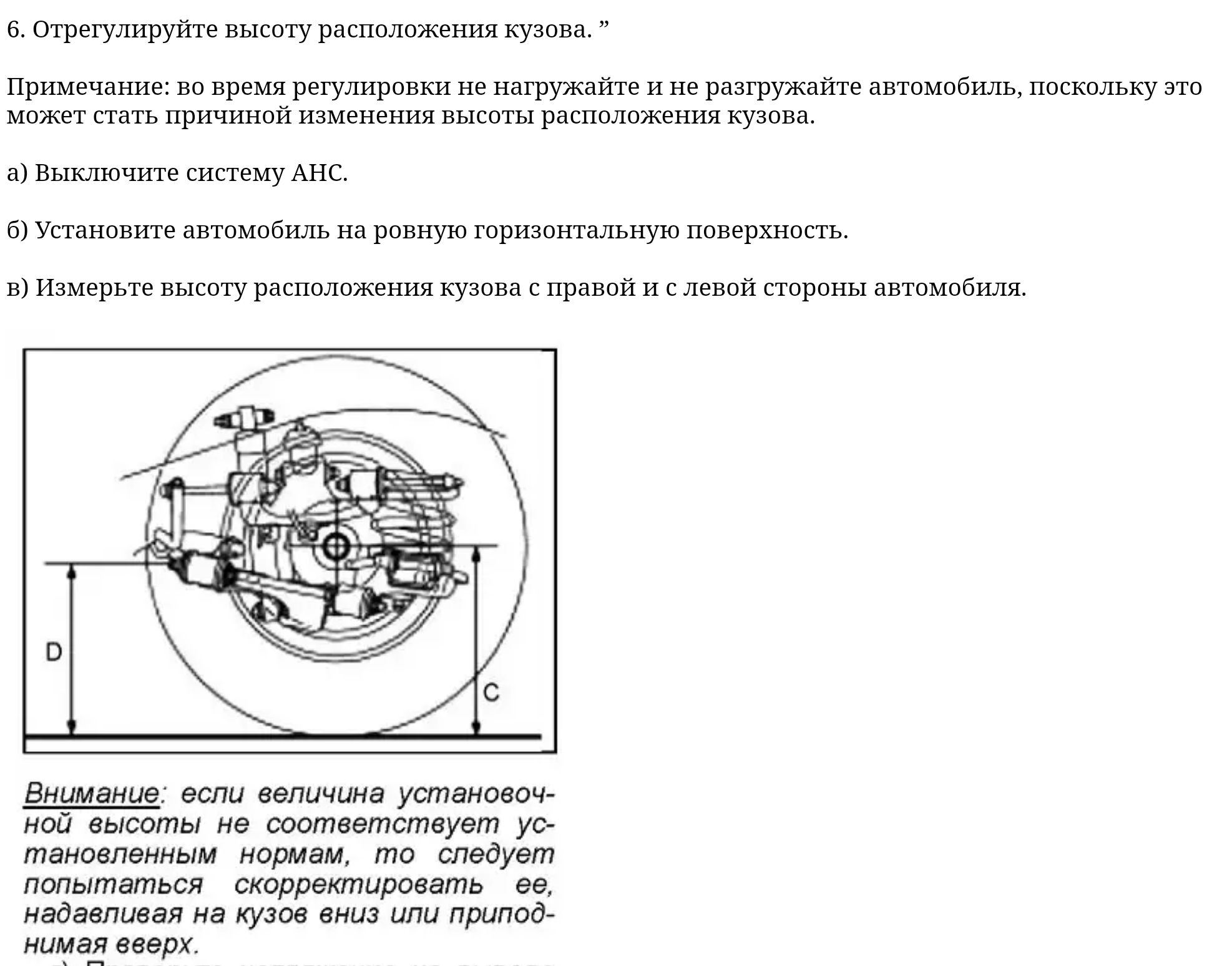

Продолжаю биться с пневмоподвеской. Делали по инструкци из книги. Вот страница в электронном виде.
Для начала выставляем ноль. Нагружаем одну сторону машины, вторую приподнимаем домкратом за раму. Высота с обоих сторон одинаковая. Датчики выставляем на нули. Выдергиваем под рулем и под капотом предохранители системы AHC.
Re: SOS!!! Упала пневма!!!
Не очень то результат!
Вставляем предохранители (пробовали и без вставки сначала, а уж потом остальное), поворчиваем ключ и заводим. Машина стоит как надо, датчики по нулям (тачстрим подключен). Снимаем нагрузку с одной стороны (я спрыгиваю с подножки
), вынимаем домкрат. Вначале машина начинает принимать нужное положение. Потом опять встает с наклоном с той же разницей в 3 см.

Юра есть может бредовая но мысль.Yetti писал(а):Не очень то результат!
Вставляем предохранители (пробовали и без вставки сначала, а уж потом остальное), поворчиваем ключ и заводим. Машина стоит как надо, датчики по нулям (тачстрим подключен). Снимаем нагрузку с одной стороны (я спрыгиваю с подножки), вынимаем домкрат. Вначале машина начинает принимать нужное положение. Потом опять встает с наклоном с той же разницей в 3 см.
Может конечно я не прав, но рискну предположить что датчики при установке на заводе(изначально) колибруються и подбираются парами(это как лампочки менять если одна сгорела то обычно меняют две чтобы светили одинаково). Так вот, ты менял правый датчик, может у них теперь разная калибровка, там ведь буквально какие нибудь милливольты. И из за этого может появляется рассогласование.
Как бы узнать этот момент. Может датчики нужно покупать парой, одной партии ?????

Менял я левый датчик. Датчики продаются по одному, вместе с тягами. Далее действовали опять по инструкции
А вот тут начинается самое странное. Изменяем положение датчика с одной стороны (левой), включается компрессор и поднимает левую сторону. Компьютер (тачстрим) показывает изменение высоты. Недолго радуемся, так как самопроизвольно начинает меняться высота правой стороны, т.е. машина опять встает с креном в 3 см на левую сторону, только высота становится больше! Почему так происходит, не понятно.
Получается что мы в итоге не смогли задать ноль, когда выставляли положение кузова и выдергивали предохранители. Т.е. новое положение не прописалось в мозги. Как в итоге это сделать, непонятно!
Обращаюсь ко всем форумчанам. Может у кого есть знакомые электрики, которые в курсе порядка выставления пневмы, спросите, как все же на Секвойе (у Лекса подвеска иная) прописать нулевое положение подвески или почему при регулировке датчика с одной стороны, меняется высота и с другой, т.е. относительная разница высот сторон сохраняется на прежнем уровне. Не креномер же вшит в машину, который помнит заданный угол!
