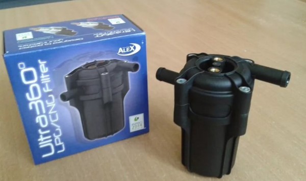

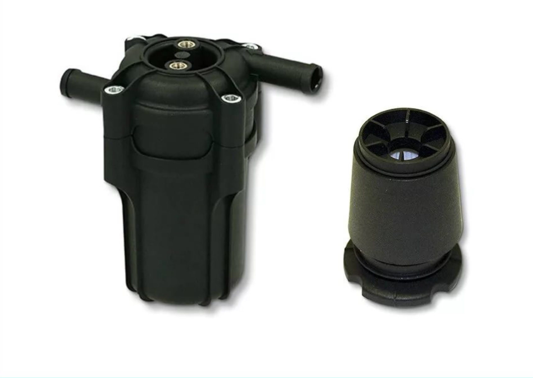

Да, ещё. Не ставь одноразовые фильтра. Ставь сепараторы с отстойниками.
Очень хорошо отбивают говно и защищают форсунки.
Рекомендация: фильтра в сепараторах на 30 тыр(исключение если хапнул говна и фильтр сильно засрался), промывку сепараторов делать раз в 10 тыр, если газ в регионе говенный то лучше мыть сепараторы раз в 5 тыр.

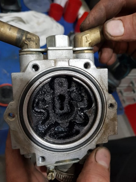

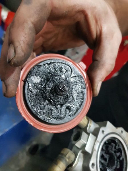

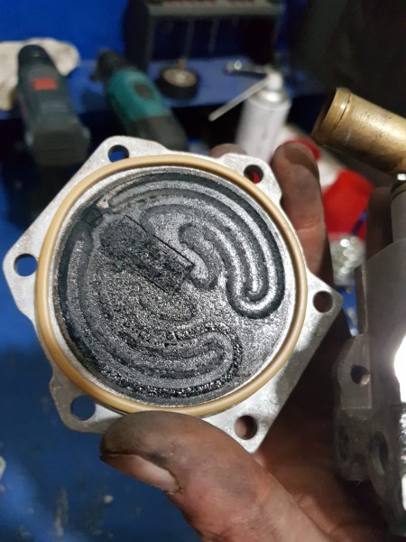

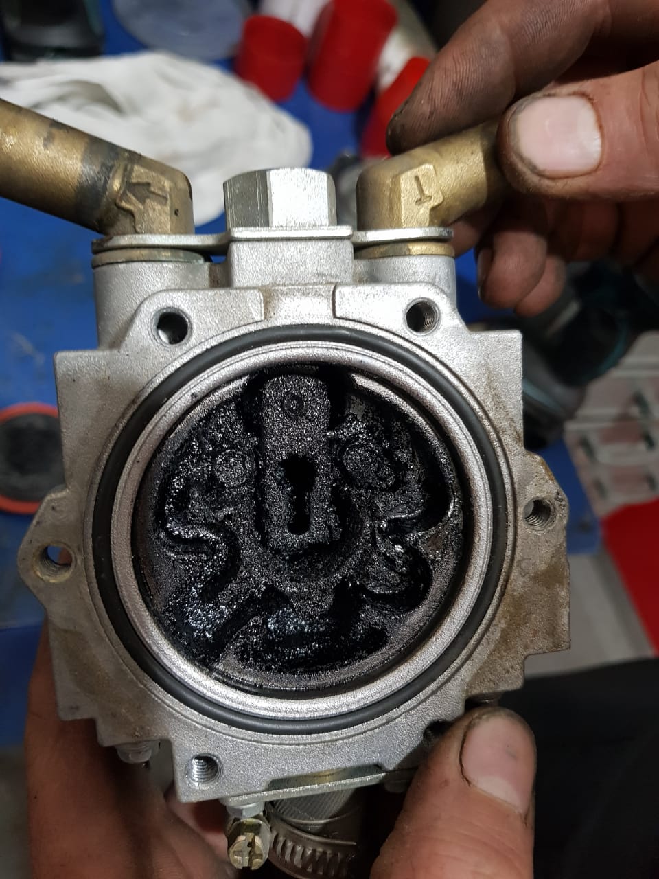

Всем привет! Попал на чистку редукторов (надеюсь только их) из-за говно газа. Наш BRC говорит, что на самом деле весь город попал типа закупили оптом газ с высоким содержанием серы (как говорят газ был для очистки нефти - суки жадные). И эта гадость реально на неё похожа т.к. растворителями почти не растворяется (карбом и кисточкой со стальным ворсом на один редуктор 2-2,5 часа). При этом фильтр жидкой фазы не грязнее чем обычно (вся кака образовалсь в редукторе ну и частично пошла в фильтр паровой фазы форсы вроде не зацепило). Ребята говорят пробовали выжигать чистится легче ,но боятся что корпуса будет вести. Вот в думках как обезопасится на будущее от такого. Есть идеи? Валер сфотай плиз, что за фильтра у тебя с отстойниками?
Блин не думал что на газе такое возможно. Но видимо жадность наших газовых барыг выше чем остальных и так у них маржа больше чем у бензиновых почти 100% от оптовой цены. Взял у BRC акт дефектовки пойду к ним попытаюсь в досудебном порядке решить вопрос. Если нет то пойду в суд.

Да, тоже разговаривал вчера буквально с представителем филиала Академии ГБО, правда он сказал что зимой прошлого года был какой то нюанс толи с газом, толи ещё с чем то, что народ массово обращался в сервис. И вообще говорят BRC очень требовательно к качеству газа, которое у нас как и все остальное хромает

Не знаю на счёт требовательности, за два с половиной года это первый раз такое а так замена фильтров по плану и фсё.

Вот не хватает иногда Иосифа Виссарионовича на таких. Но самое прикольное. Исходя что попал весь город это оптовики ссуки а не розница потому как на разных сетях заправок одно и тоже. И ещё вопрос циклоны вместо "метала" стоят или перед ними?
