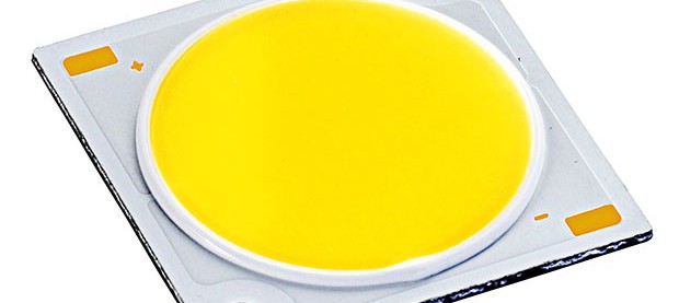

Почитал как они устроены:
"В 2014 году в продаже появились светодиодные лампы на COB. Выполнены по новой технологии, позволяющей в теле одного светодиода размещать и питать множество кристаллов. В дальнейшем новая технология заменит существующие SMD элементы. На общей подложке размещают кристаллы, что позволяет отводить больше тепла и получать больше люменов с квадратного сантиметра площади. По не проверенной информации от китайцев, один кристалл на подложке дает 5 Лм, то есть по яркости такой же как у SMD3528, у 5050 стоят 3 таких кристалла. Так как по сути это один большой светодиод, и для его внутренних кристаллов не требуются корпуса, то это удешевляет стоимость 1 Люмена примерно в 2 раза, по сравнению со старой технологией. Матрица COB покрывается слоем люминофора, благодаря ему он светится единым целым, а не точечно. Еще не требуется пайки многочисленных SMD диодов, припаял пару проводов и осветительный прибор готов. Это тоже влияет на цену бюджетных ламп из Китая, потому что некоторые безымянные китайские производители умудряются производить пайку вручную."
