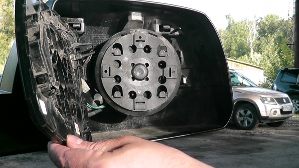

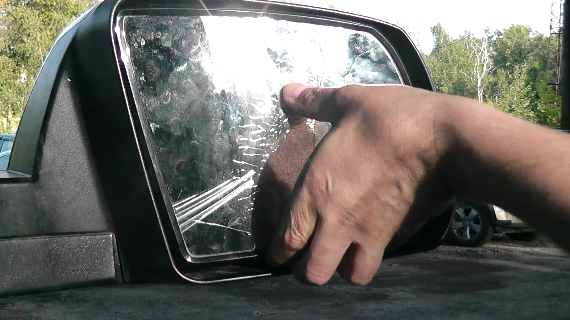

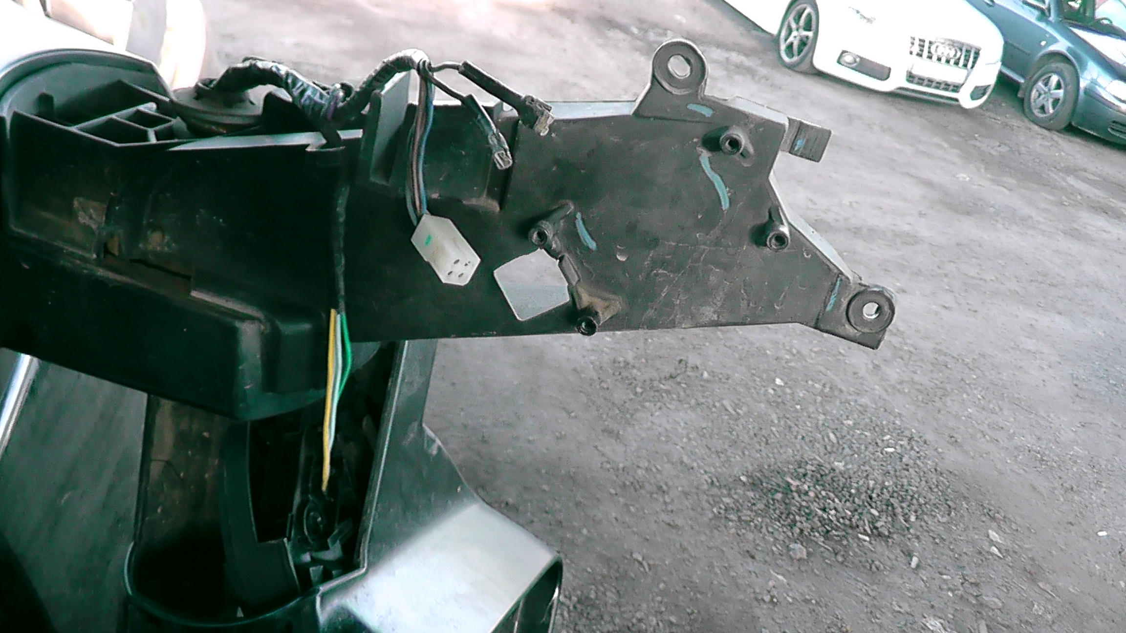

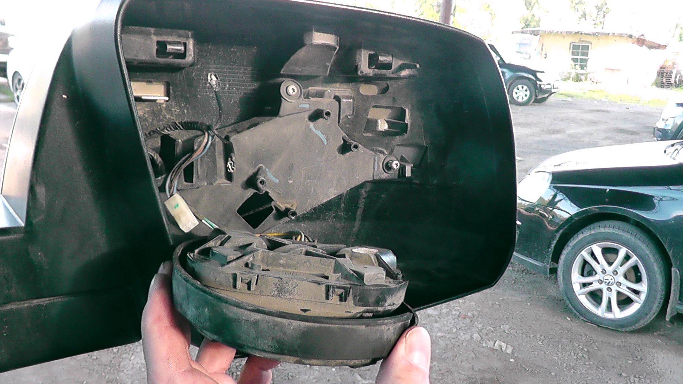

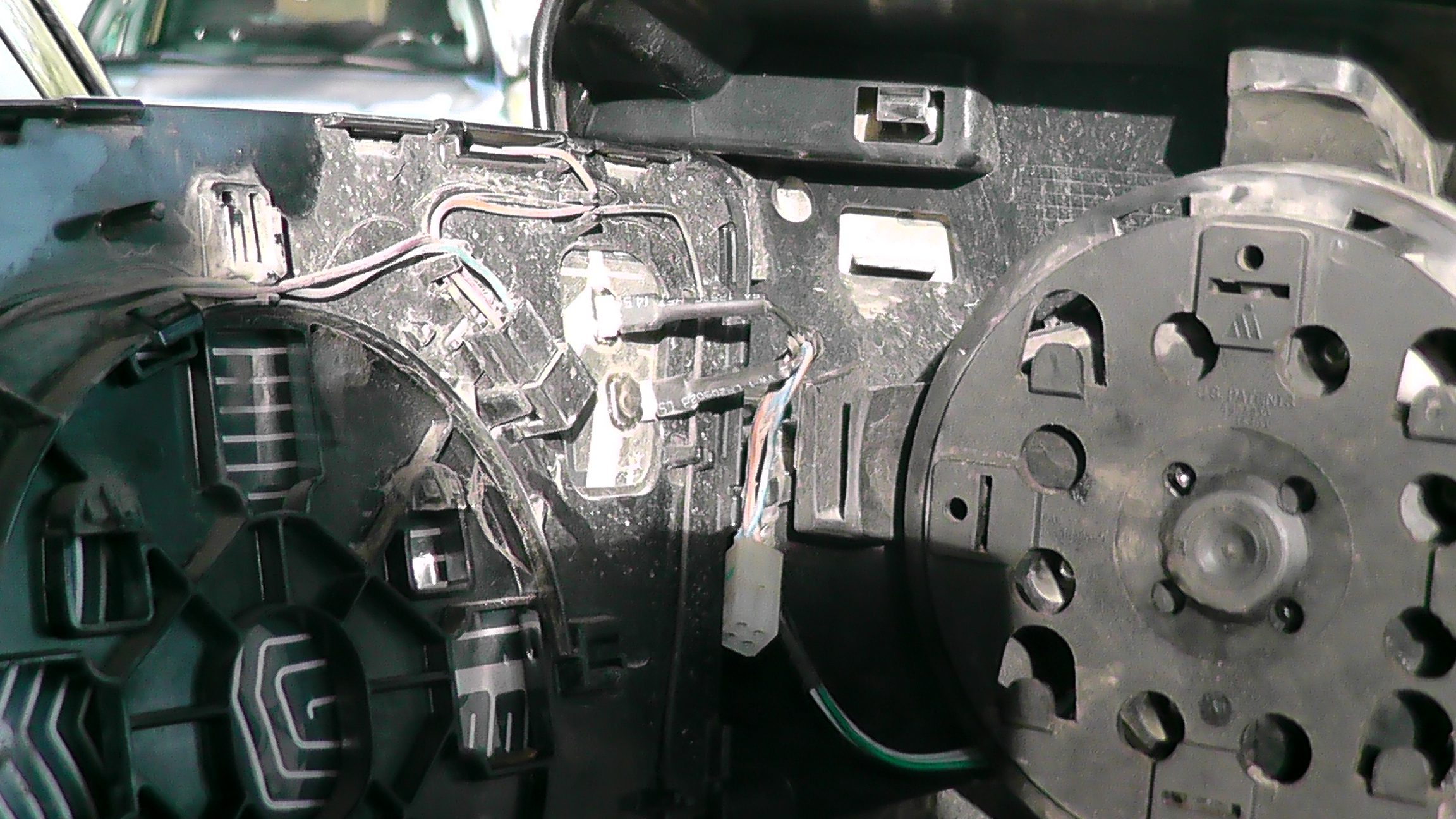

Re: Боковое зеркало демонтаж.
Сообщение глобус » 12 июл 2016 02:15
Винты под звездочку, но можно использовать и шестигранник(я так и делал)
Как-то так. Сборка в обратном порядке
Открутить 2 самореза крепления "лопуха" и дернуть "от кузова"
Двигатель крепиться 4-я саморезами (а эта круглая деталь просто защелкивается на двигатель)
Поддеть элемент снизу вверх.
