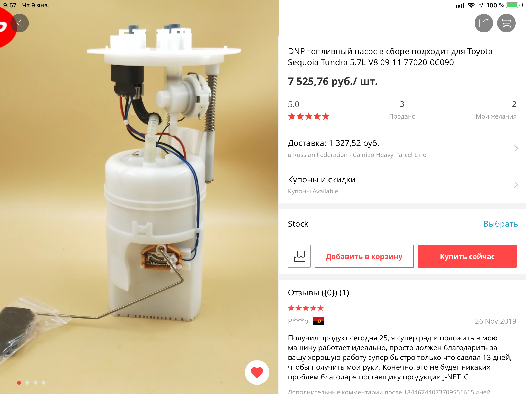

Сообщение wallboss » 09 янв 2020 07:04
А можно ни чего и не отключать. Вот опять же уважаемая китайская конторка DNP :rolleyes:
Вот оно ваше чудо в перьях и по вполне приемлемой цене. За такие бабки я их согласен и каждые 50 тыр менять, как Константин предлагал :biggrin:

Кстати. Почти уверен. То что вы купите в Америке будет произведено в Китае, возможно даже той же фирмой DNP. Только стоить это будет уже раза в два а то и три дороже :biggrin:

еще насос с али, "производитель другой"
https://aliexpress.ru/item/32834850218. ... b201603_55
Единственно что смущает , в обоих случаях рейтинг продавца так скажем не очень.
Вот как раз на этого продавца есть одна жалоба в приложении, а на того что я дал есть один положительный отзыв и даже упоминание хорошей работе после установки.
Вы не думайте. Я прежде всего смотрю на рейтинг. Просто продаж насосов на сегодняшний день буквально единицы, по этому и рейтинга Вау не найти.
