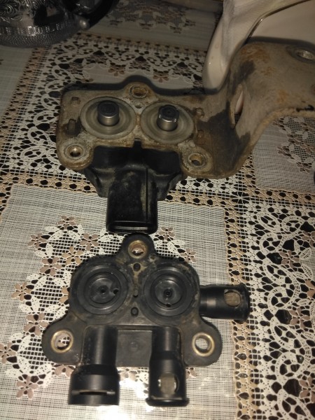

В левый сосок вход от компрессора. Два других на баллоны

У меня компрессор работает нормально и накачивает, но к сожалению, не как мне надо, а как нравится машине :biggrin: По показаниям датчиков, да и при измерении линейкой, видно, что сначала качает одну сторону, которая просела. Но вот в итоге сохраняет перекос и все тут!

Найду время и попробую поменять местами шланги подкачки. Я думаю что машина ляжет на другую сторону. И тогда будем дальше думать

Поздно увидел вашу запись. Только что менял трубки местами, а воз и ныне там. Левая сторона ниже. У меня предложений больше нету. Пока.
