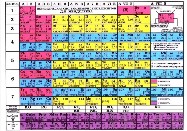

Кстати по поводу медной смазки, помоему медь с алюминием могут вступать в реакцию и окисляться, со всеми вытекающими последствиями. Может быть на графитовую?
:lol: :lol: :lol: :lol: :lol: :lol:
Ну что же. Вспомним школьный курс химии :biggrin: :biggrin: :biggrin:
В таблице Менделеева мы видим что Алюминий имеет номер 13, Железо(болт) 26, а Медь(смазка) номер 29.
Вспомнив курс школьной химии мы припомним что в таблице элементы располагаются в сторону более электроположительных значений, с увеличением номера.
Теперь вспомним курс физики. Куда течёт потенциал при электрохимической реакции ?????
Правильно от плюса к минусу.
От сюда вывод. Медная смазка будет производить каталитическое напыление на алюминий резьбы и на железо болта, создавая и там и там тонкую нано прослойку между болтом и алюминиевой резьбой.
И что это даст?
Правильно, это даст возможность болту не прикипеть или не прикиснуть к алюминиевой поверхности.
:hi: :hi: :hi:
Последний раз редактировалось wallboss 20 май 2020 20:51, всего редактировалось 2 раза.

Менделеев красавчик :lol:
