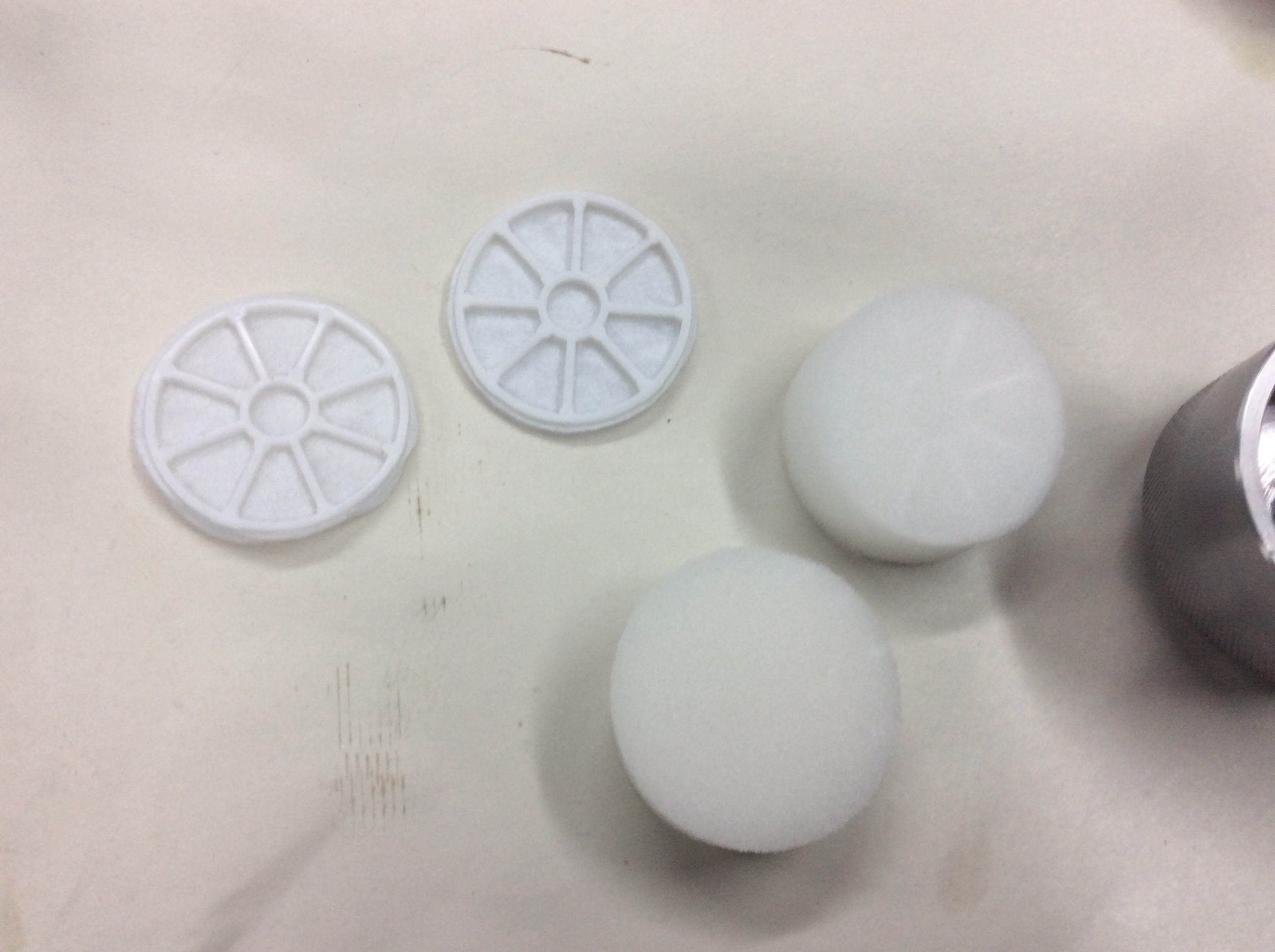

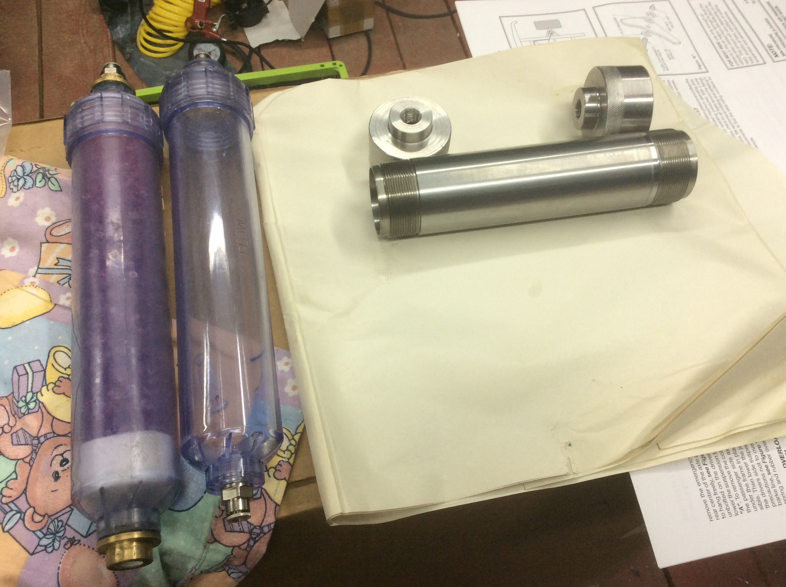

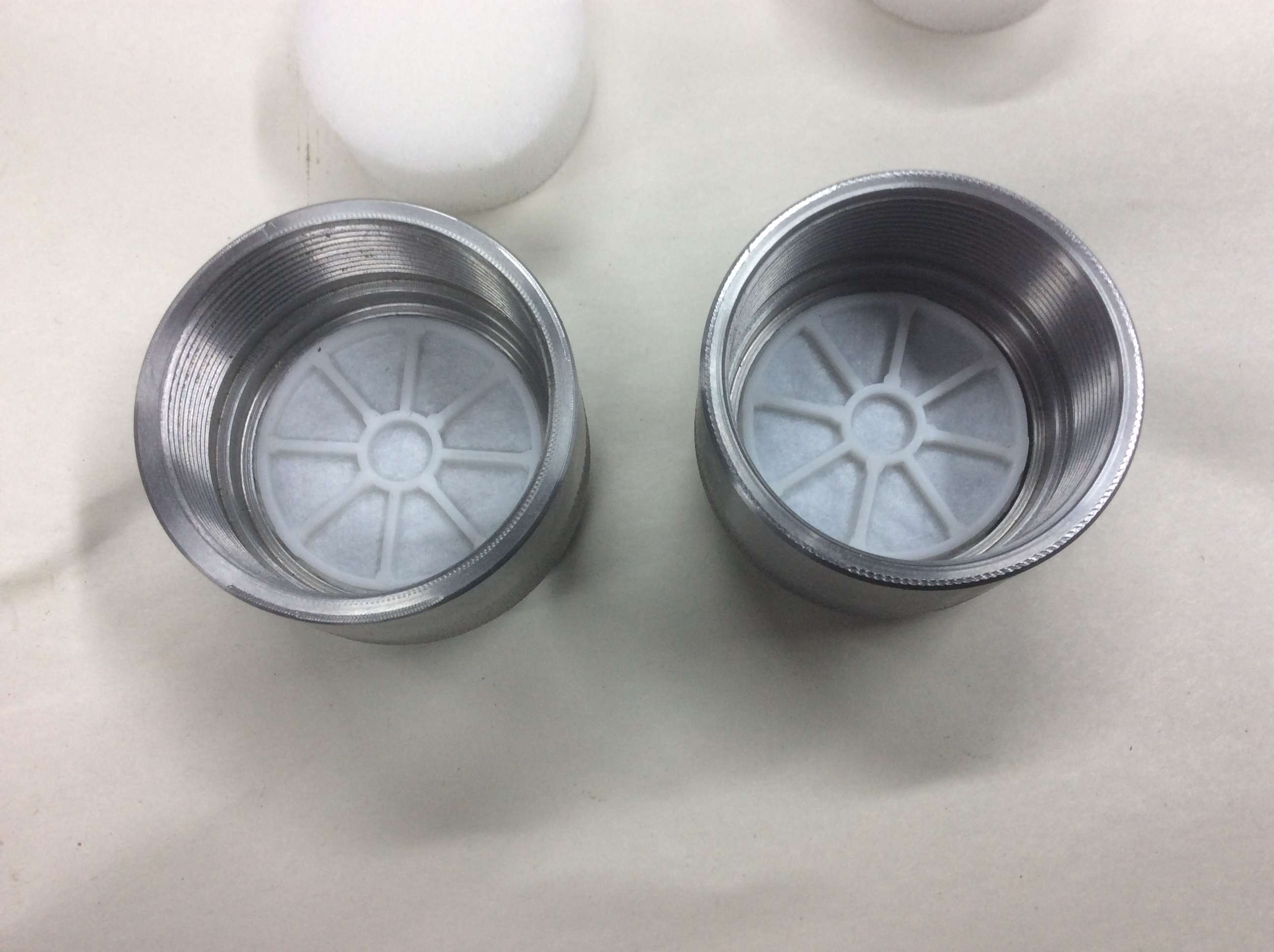

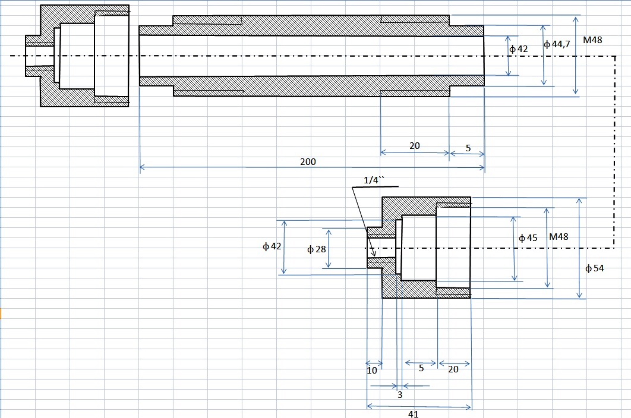

Вместо плексиглазового корпуса сейчас точится корпус из нержавейки. От плексиглазового взяты только фильтрующие стоп-проставки (губка и мембрана как на пылесосе) для не распыления селикогеля(можно просто губку из поролона с двух сторон ставить) и резиновые колечки для уплотнения крышек. Чертеж нового корпуса прилагаю(он исполнен для установки вышеуказанных мембран от заводского корпуса).
Буду собирать, сфотографирую что куда ставится.

Сообщение wallboss » 31 май 2019 19:07

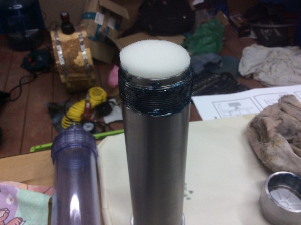

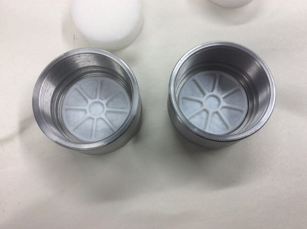

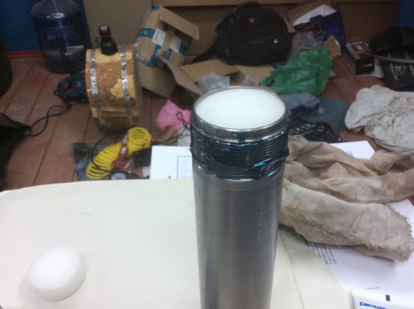

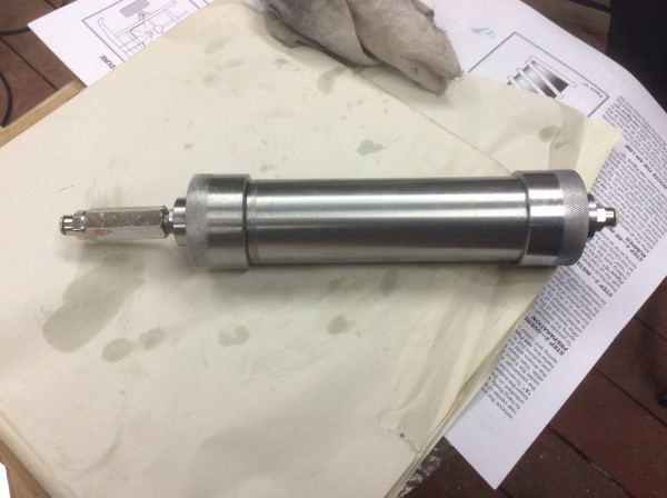

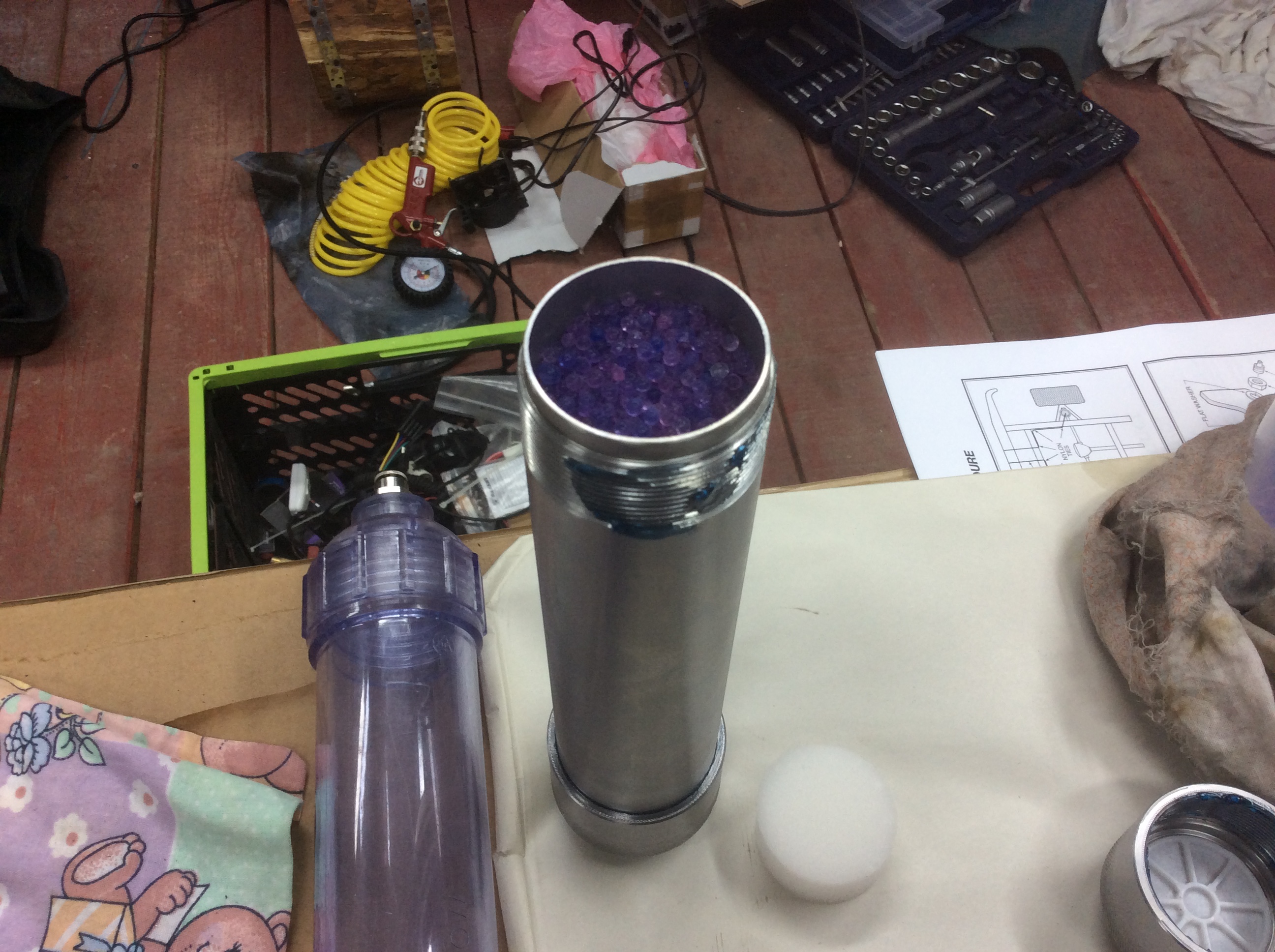

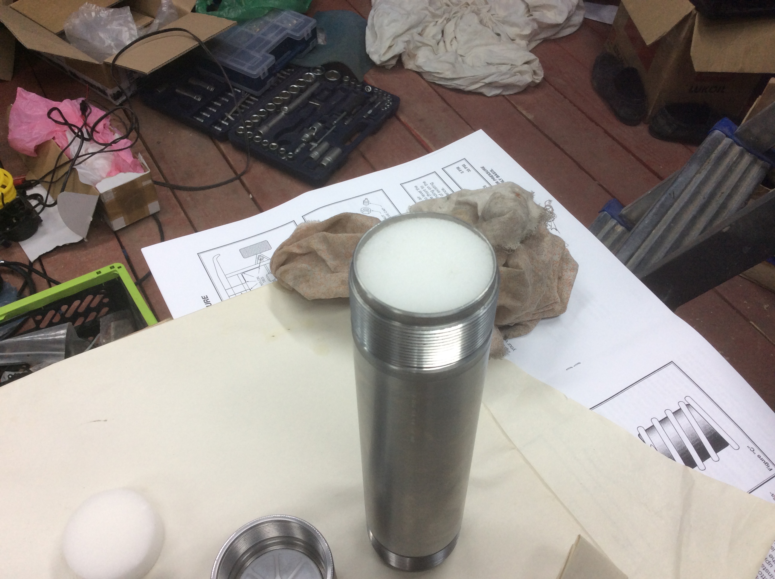

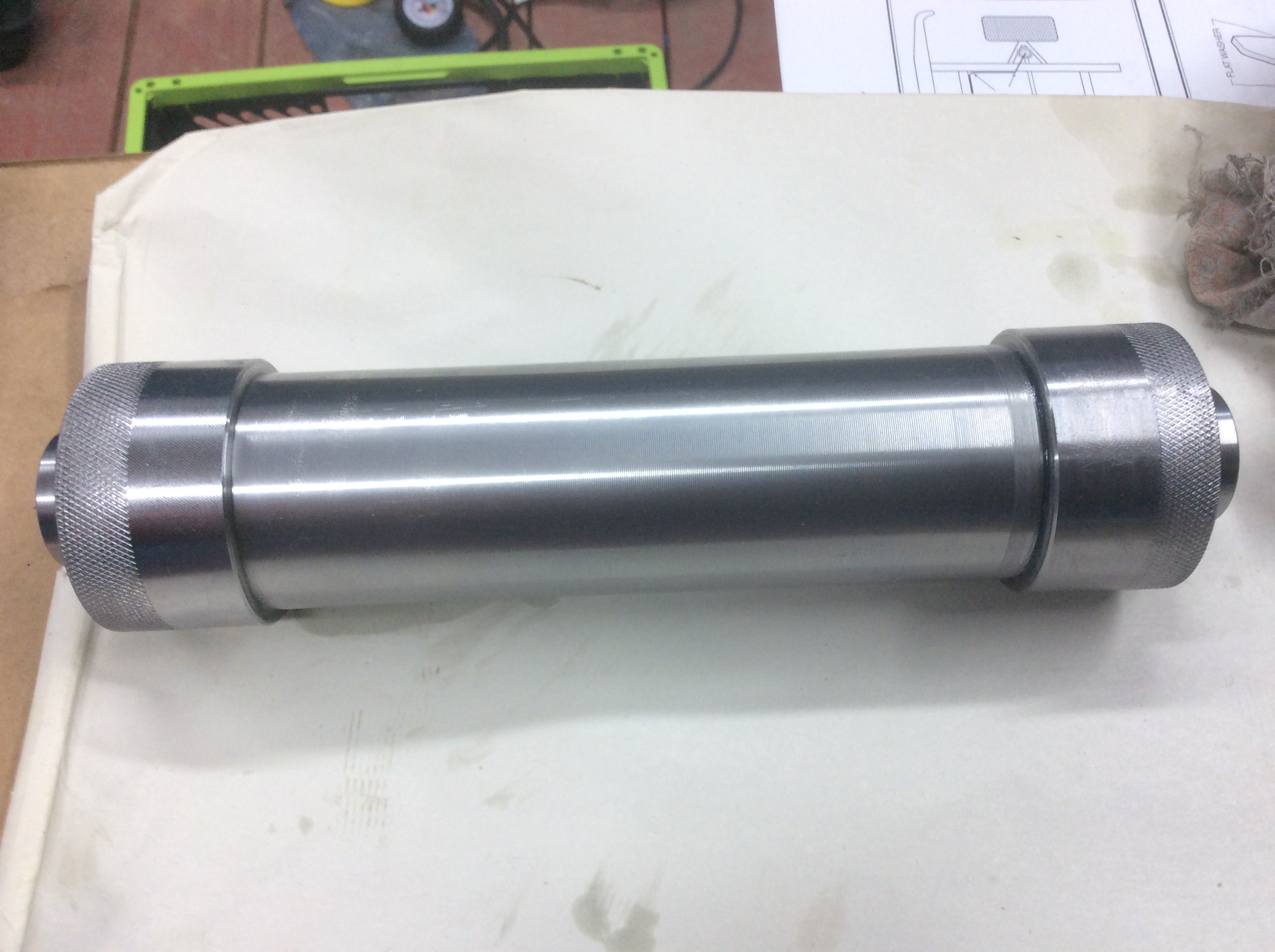

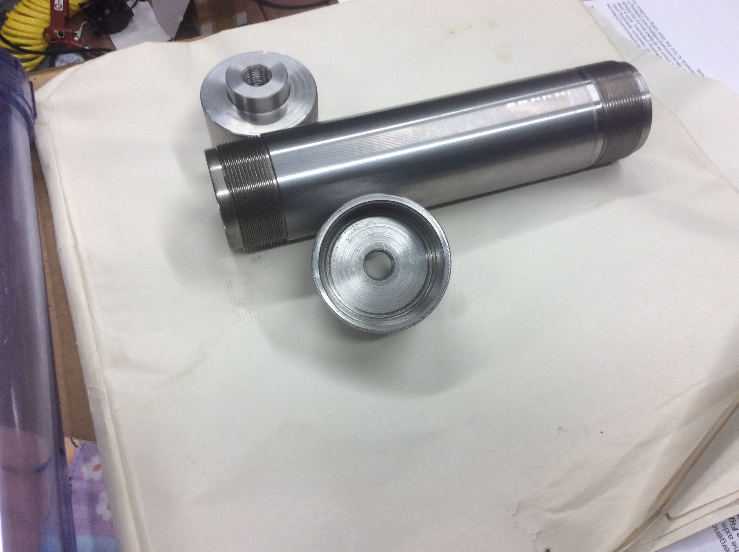

Выточили мне осушитель из нержавейки.
Прикладываю его фото и фото сборки:
Последний раз редактировалось wallboss 31 май 2019 19:23, всего редактировалось 1 раз.
Пневмоподвеска на Limited
Сообщение wallboss » 31 май 2019 19:10
Этот уже точно не треснет :good:

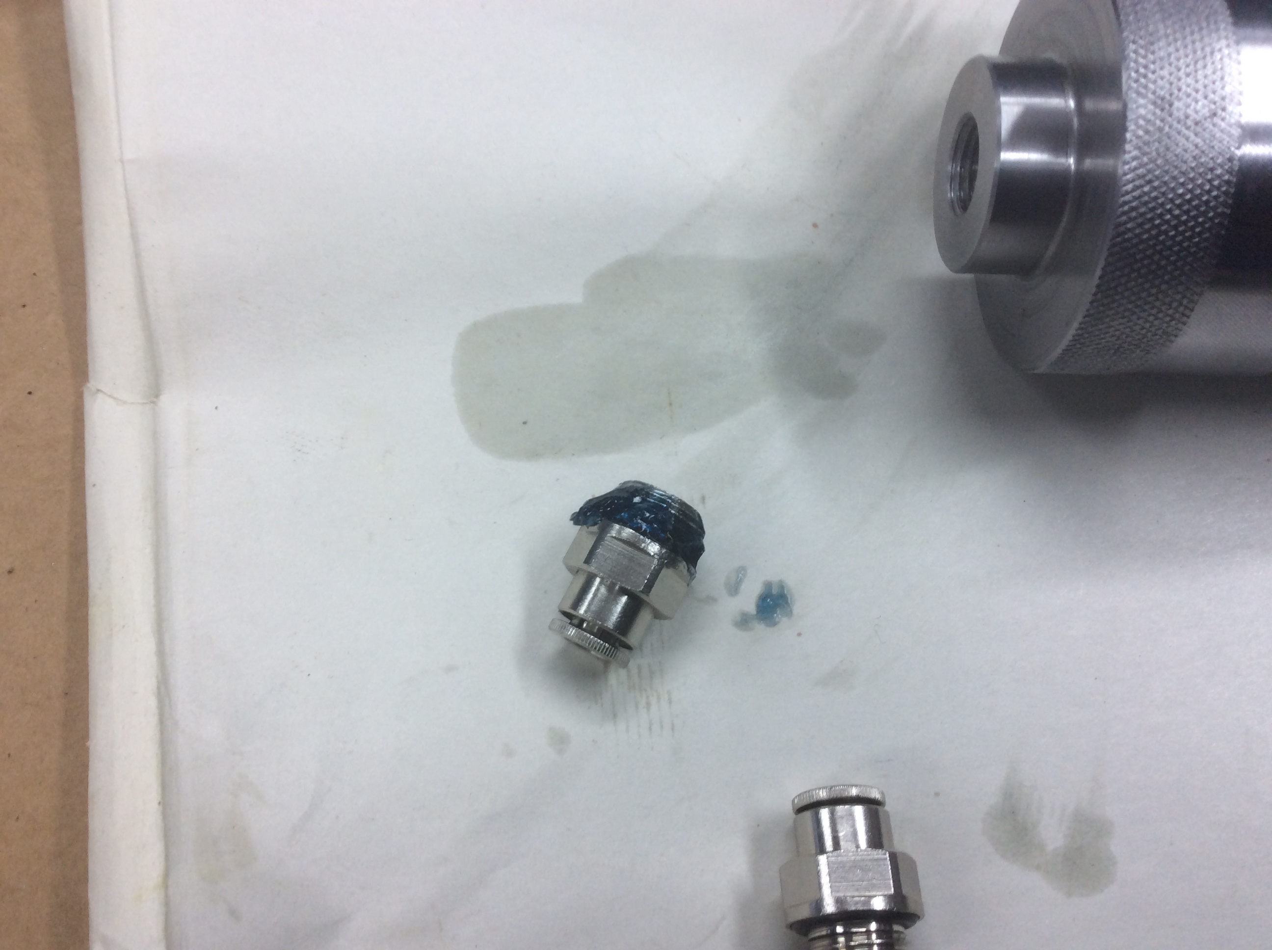

С одной стороны прямой фитинг, с другой стороны фитинг с обратным клапаном.
Кому понравилось и понадобится чертеж выложен выше.
