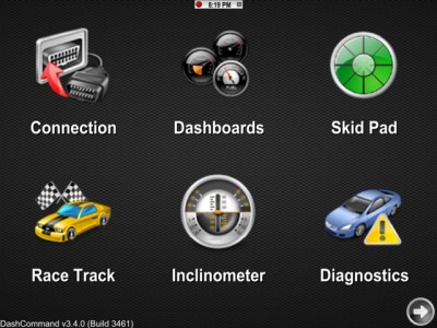

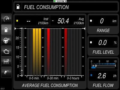

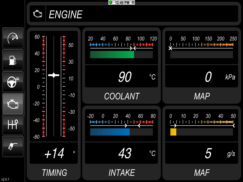

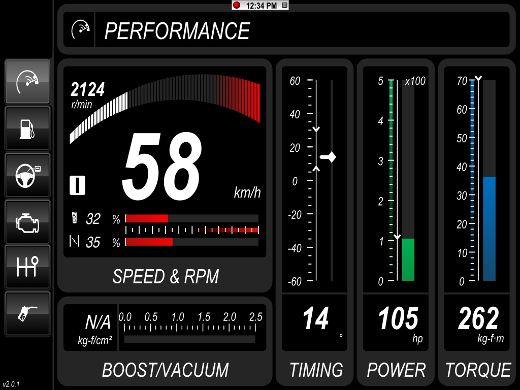

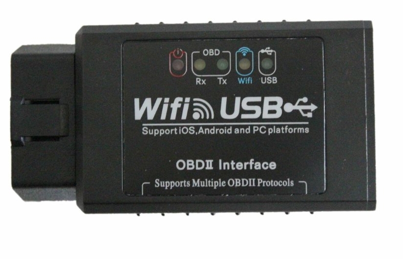

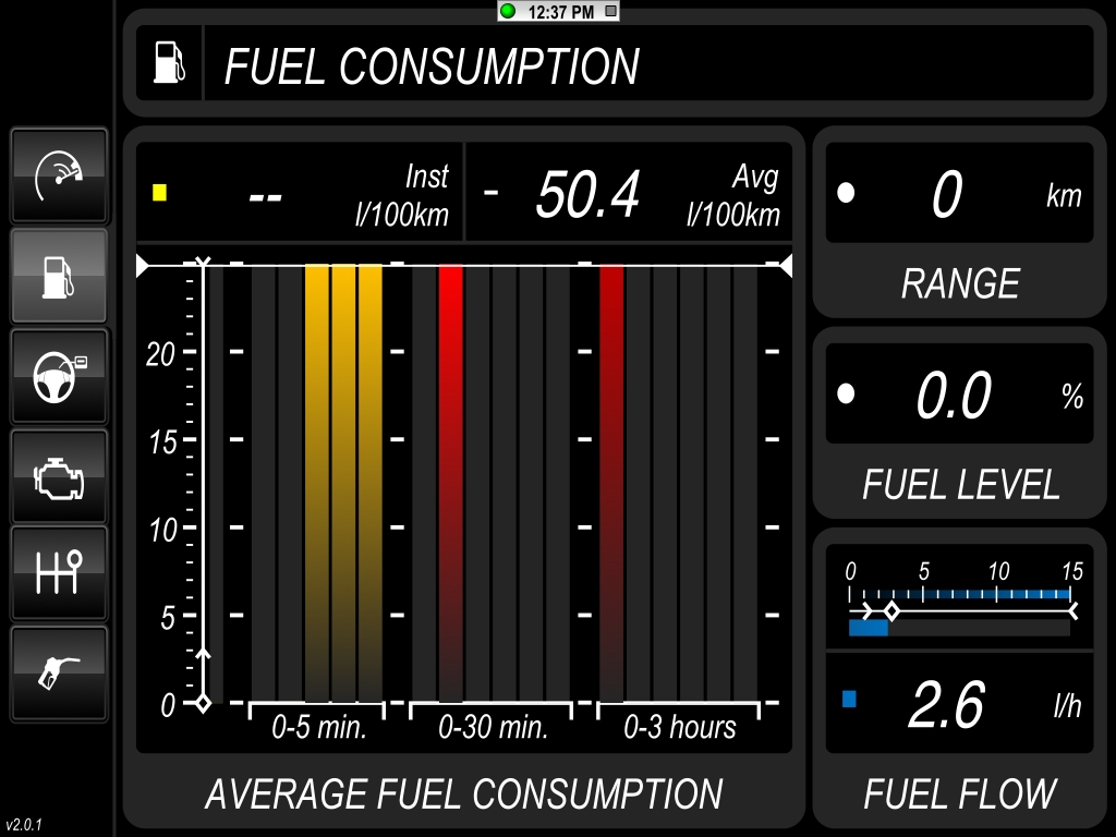

Заказывал OBD-II Scan ELM327 v1.5 WiFi здесь:
http://www.ebay.com/itm/350748348880?ss ... 1497.l2649
Ждал посылку из Штатов 1,5 месяца (спасибо российской почте уже за то, что вообще пришла :( .
Подключил прибор по WI-Fi к iPhone и iPad (можно подключать к ANDROID и PC)
На них поставил программу DashCommand - платная, стоит около 50$,
https://itunes.apple.com/us/app/dashcom ... 93183?mt=8
Вот ее возможности:
DashCommand - OBD-II gauge dashboards, scan tool, and vehicle diagnostics v3.1
Программа для самостоятельной диагностики автомобиля при помощи мультипротокольного OBD-II адаптера ELM327 WiFi.
Программа DashCommand имеет много приборов:
- Тахометр;
- Точная скорость авто;
- Открытие/закрытие заслонки;
- Надавливание педали газа и тормоза (в процентном соотношении);
- Экономия топлива;
- Средние показания расхода топлива;
- Показания расхода топлива на данный момент;
- Средние показания расхода топлива за 3 последние позиции;
- Остаток топлива в баке и сколько на нем можно проехать (расстояние и время);
- Положение ГРМ;
- Темп подачи охлаждающей жидкости;
- Темп интэйка;
- Темп катализатора;
- Нагрузка на двигатель;
- Давление в баке;
- Показания компьютера за последние 5 поездок;
- Пробег;
- Средний расход топлива;
- Потраченные деньги на топливо;
- Время затраченное на поездки;
- Начало и конец поездки, дата время;
- Количество полных заправок бака;
- Средняя скорость движения за поездку;
- Средние показания тахометра;
- Максимальное ускорение;
- Максимальный крутящий момент колес;
- Максимальная крутящий момент на валу двигателя;
- Количество остановок;
- Максимальная скорость;
- Дистанция пройденная на нейтральной передаче;
- Дистанция и время пройденные на каждой из передач и другие...
Программа позволяет считывать и стирать коды ошибок.
На экране iPad выглядит так:

вот увидел и сделал фото потом подошел спросил что и как
ответили что они разные потому что предназначены по разным годам выпуска машин
тоесть на машины которые до 2005 и машины коорые после
согласен что многии скажут нафиг они нужны и платить за них по 200 баксов но если есть мастерскии то купив и отдав это в хорошии руки
вы получите ПРАВИЛЬНУЮ диагностику
многии тут на форуме спрашивают а что означатет тот код а что тот а так подключили и все высветится что почему и зачем
и потом можно сбросить и очистить вот это как раз можно сделать
так что выбор есть всегда было бы желание разобраться с кодами
