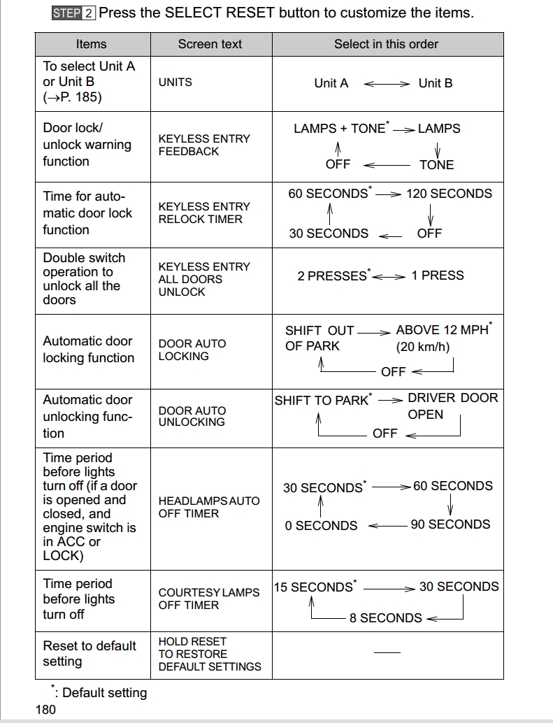

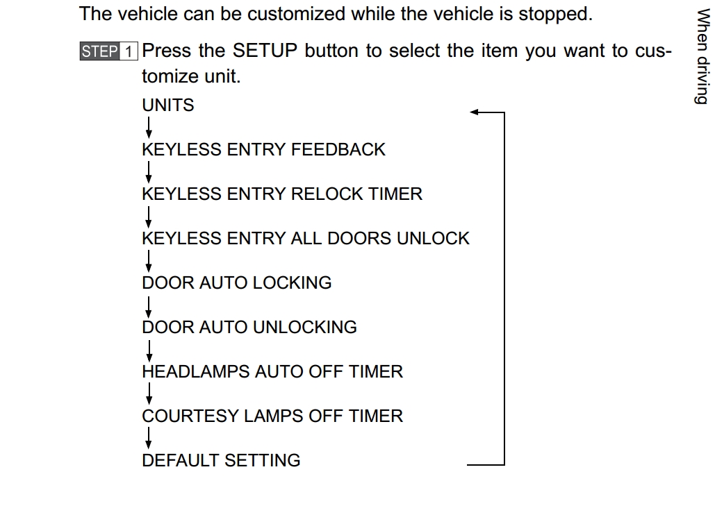

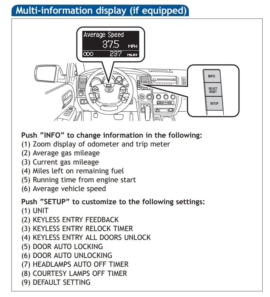

Спрашиваю- как установить минимальное время света фар после остановки двигателя и постановки автомобиля на сигнализацию когда переключатель света стоит на "авто" . Был когда то мерс так там было что то кратно 15 секунд.
Re: СПРАШИВАЙТЕ - ОТВЕТИМ
Сообщение Yetti » 26 авг 2014 19:24
Время можно установить в пределах 0-30-60-90 секунд
Устанавливать кнопками справа от руля

Сообщение Stark » 27 авг 2014 07:46
Спасибо! В принципе про лампы понятно. А нет ни у кого такой таблицы с переводом? Было бы здорово!
Сообщение Yetti » 27 авг 2014 08:19
К сожалению, мануалов на русском языке на тойотовском сайте нет. Такая таблица на русском языке есть в книге по Секвойе. Советую купить, думаю не раз еще пригодится.

Доброго всем дня. Не знаю в чем проблема.
Да, действительно после выключения двигателя фары в режиме переключателя "Авто" продолжают какое то время(установленное как указал Юра) гореть,
но после открытия водительской двери все гаснет.
Сообщение Oleksandr Kiev » 27 авг 2014 11:25
wallboss писал(а):Доброго всем дня. Не знаю в чем проблема.
Валера, наверно у тебя таймер стоит в режим "0". А у меня продолжают светить некоторое время, а потом выключаются. Но я в режим "авто" редко ставлю.
