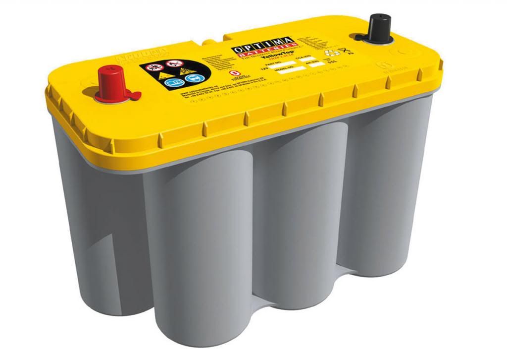

а вот на модель 2013 я уже поставил ЖЕЛТУЮ
Re: Наши машины при похолодании
Сообщение Yetti » 18 янв 2014 17:23
У тебя, судя по фотке, пятьдесят пятый. Или точнее Optima YellowTop 4,2L 8014-254 YT U
Длина: 244 мм; Ширина: 172 мм; Высота (без токовыводов): 173 мм; Высота (с токовыводами): 200 мм;
Минимальный вес: 19.50 кг;
Номинальное напряжение: 12 В;
Ток холодной прокрутки: 765 A;
Резервная емкость: 120 мин;
Емкость: 55 Ач;
Технология AGM
Примечание: дополнительные боковые токовыводы
Гарантия: 3 года
Производство: США
Характеристики 75-го:
Optima YellowTop 5,5L 8051-187 YT S
Емкость: 75 А/ч
Минимальный вес: 27.14 кг
Полярность: пр/обр.
Размер: 320x165x220 мм (Высота (с токовыводами): 238 мм)
Ток холодной прокрутки: 975 А
Технология AGM
Гарантия: 3 года
Производство: США
Сообщение wallboss » 18 янв 2014 19:29
Жискар писал(а):Валерий, еще один вопрос к Вам: АКБ Оптима 75 встает на место. Просто у меня стоит вопрос, какой покупать: 75-тый, 66-той или 55-тый. Склоняюсь а 75-тому, но боюсь не поместится.
Мое почтение. Оптима 75-тый желтый встает на место как родной только чуть выше.
Единственно две маааааленькие проблемки:
1) крепежные шпильки длинную родную ставишь на место короткой, а вместо длинной родной изготовляешь самопальную. Я в хозтоварах купил готовую метровую шпильку с полной резьбой М6, обрезал сколько нужно, загнул крючком с одной стороны и все стало ОК.
2) т.к. желтая оптима по полярности универсальна, т.е. клеммы стоят посредине крышки (крути его как хочешь) то плюсовая клемма немного не дотягивается из за провода идущего от нее в коробку предохранителей(короткий и жесткий). Решение простое. Клеммы у нас разборные, на болтах. Купил 4-х милимитровую медную шинку в электротоварах, отпилил от нее полоску нужной длины и ширины, просверлил с двух сторон отверстия на 6мм и вставил ее как удлинитель между самой клеммой и контактной группой проводов которая прикручивается к клемме болтом.
ВСЕ :D
С уважением, Валерий.
Yetti к сожалению не знаю как тебя зовут. Все правильно я сейчас разговаривал по скайпу с Володей у него 55, но у них и морозов таких нет как у нас.
Я поставил 75-тый такой как ты показал на рисунке. Выше описан процесс установки, ничего сложного, а на место становится как родной.
Два маленьких нюанса я думаю ты со своими руками решишь без проблем. Зато мощааааа ууух.
Сообщение Yetti » 18 янв 2014 21:09
wallboss писал(а): Yetti к сожалению не знаю как тебя зовут. Все правильно я сейчас разговаривал по скайпу с Володей у него 55, но у них и морозов таких нет как у нас.
Доброго времени суток. Я пока не стал покупать Оптиму - завез в магазин аккумуляторов на сервис родной аккумулятор. Оказалось, плотность 1,22 всего. Оставил на несколько дней, залили, зарядили. Говорят все в норме. Так что пока подожду, тем более, у меня есть запасной наготове - VARTA. С уважением, Юрий

Все правильно у меня стоит 55
но ребята я живу в ТЕПЛОМ климате и мне этого выше крыши
конечно 75 БОЛЬШЕ и ЛУЧШЕ но вопрос а что мне с ним делать

посмотрел я в инете что такое 75 и у нас это ГОЛУБАЯ крышка или ГОЛУБОЙ ВЕРХ как тут говорят
батарея на 75 последняя справа
я согласен с тем что климате под названием СЕВЕР в России это актуально но в штате СЕВЕРНАЯ Каролина увы даже сейчас на улице плюс

Юра а то что плотность такая маленькая стала 1,22(норма для лета 1,24--1,25) это тебя не насторожило? Тут два варианта 1) или давно не проводился цикл дисульфатации аккума и это можно ликвидировать проведя лечебный цикл для аккумулятора или 2) пластины начали сыпаться а это уже беда. Ну я думаю если аккумуляторщик толковый которому ты свою батарейку на обслуживание оставил он тебе все скажет что и как.
С уважеием, Валерий.
Сообщение Yetti » 19 янв 2014 20:25
Аккумулятор сильно разряжался - свет забывал выключить и, к тому же, не обслуживался. Думаю ребята плотность подняли - просил их до 1,32 (летом предпочитаю 1,27) и нормально зарядили. При приемке прибор показал пусковой ток, близкий к номиналу аккумулятора. Думаю, еще послужит.
